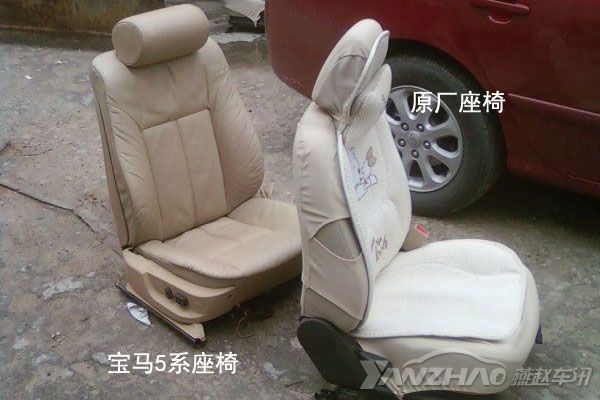

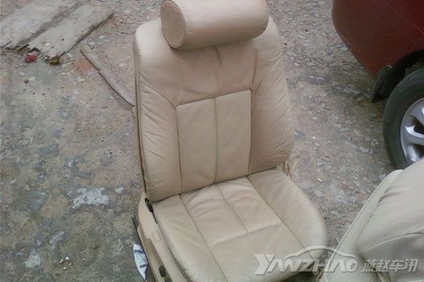

首先,我们要淘一套宝马5系的座椅,这种东西一般都是拆车件。在网上买不是太靠谱,建议大家到当地的汽配城或者改装店看看,毕竟能看到实物比较容易检查。这位老悦动车主,最后选择的是一套八成新的宝马528米色座椅。

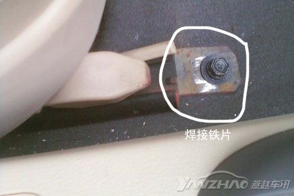

第二步旧的座椅拆下来后,要拿新的和它对比,由于两个座椅前面脚位不符,因此需要焊接一个铁片。而且因为这设计到安全,所以焊接的时候一定要牢固。

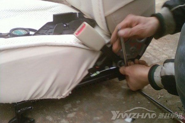

第三步座椅脚位合适之后,接下来就是要将原座椅的上的安全带收紧器拆下来,安装到新座椅上。这是因为每个品牌或车型的安全带卡扣,都不尽相同,所以还是使原装的好。

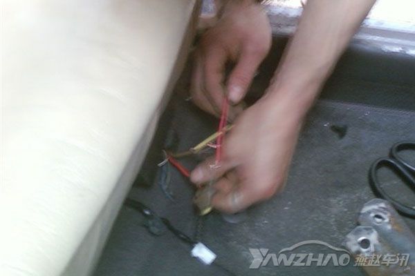

第四步将新的宝马座椅放回车内后,连接座椅底下的线束和插头,并做好线束的绝缘。最后将新座椅安装好前后移动的进行测试,没有问题的话更换座椅便基本完成了。

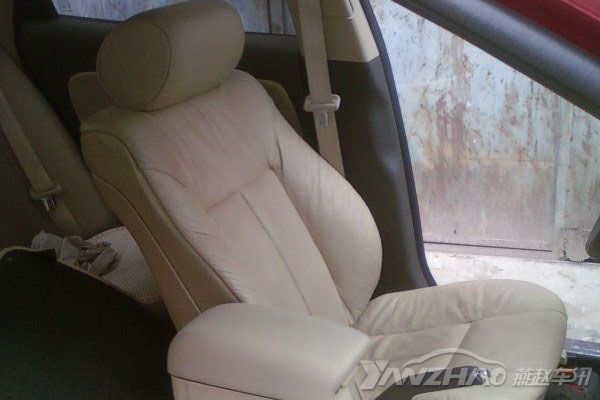

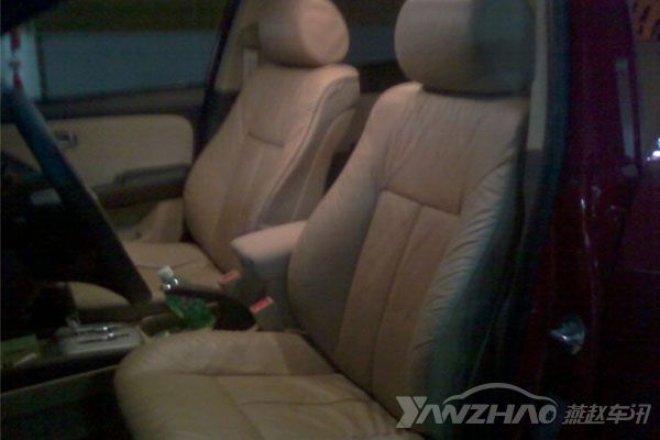

改装后效果图
不亏是40、50万豪车的座椅,宝马5 系的新座椅不仅皮质摸着手感很很好,而且设计的靠背弧度也十分合理,坐在上面身体支撑很充分一点也不累,让人感觉花2000大洋还是蛮值得的!
