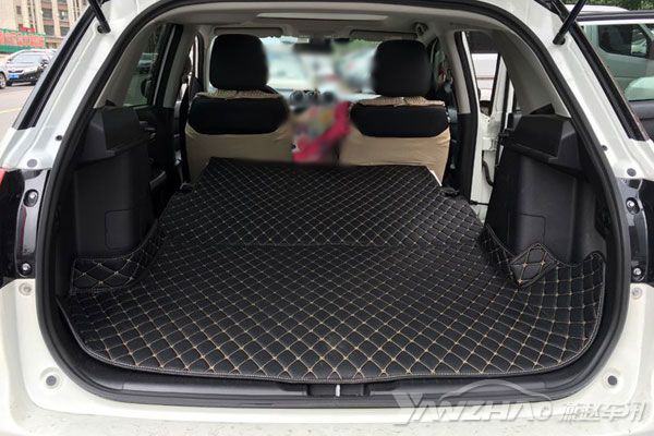

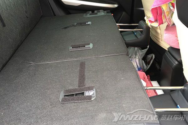

首先,并不是所有的SUV都可以改造车床的,必须是后排座椅能够放平的车型才可以。第一步我们要将后排座椅的头枕,调到最高然后放平后排座椅。虽然,放平后还是有点角度,但由于座椅靠背和坐垫都是软的,因此一压就平了。

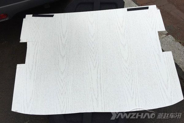

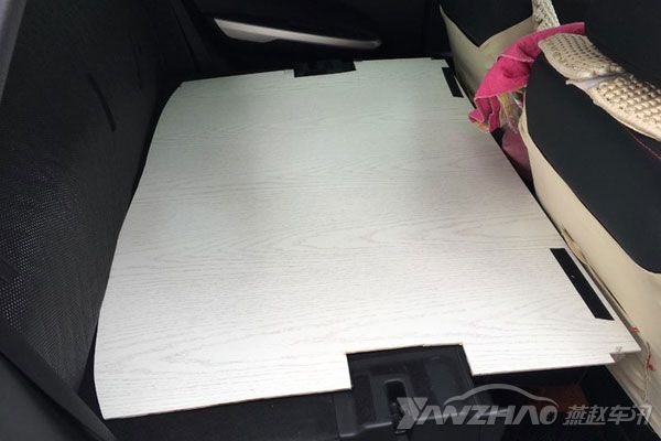

第二步为了让车床获得有力的支持,我们需要找一些高强度的胶合板,一般最好事五层厚度的。这种胶合板韧性比较强,而且十分容易处理。用适合的工具将胶合板按照后备厢的规格裁剪好,然后铺在后备厢的上面。

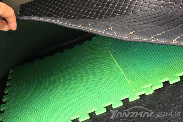

另外,有一点值得注意,那就一定要把备胎和后备厢底板之间空隙塞满,以防两者之间悬空压坏后备厢的底板。

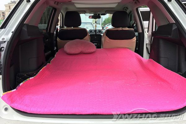

后备厢部分处理完成之后,就剩下最后一步了。先将汽车后备厢原来的垫子铺平,因为垫子中间是泡沫的,所以非常的柔软不会感觉有任何的凸起。然后,再在上面铺好一些床具,这样简易的一个车床就做好了。是不是有感觉很不错呢?长达1.2米的宽度,相信你怎么滚床单都够了!
