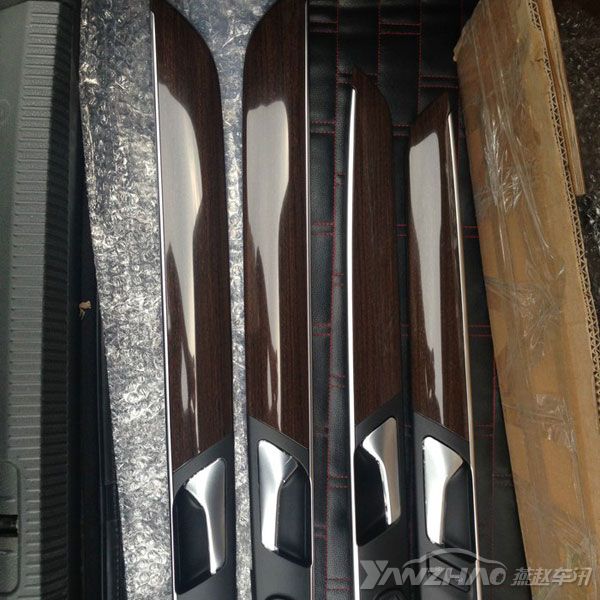

首先,当然是要从某宝上,买一组2015款迈腾的LED桃木饰板回来。不得不让人感叹,某宝上什么都有,经过一番功夫最后还是找到了。不过毕竟是带LED背光灯的饰板,所以价格上贵了点要400多到1000多块。

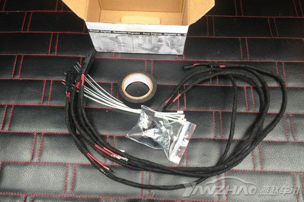

货到了以后除了饰板之外,还有4门的LED接线、扎带和卡扣都是能用到的东西。

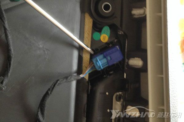

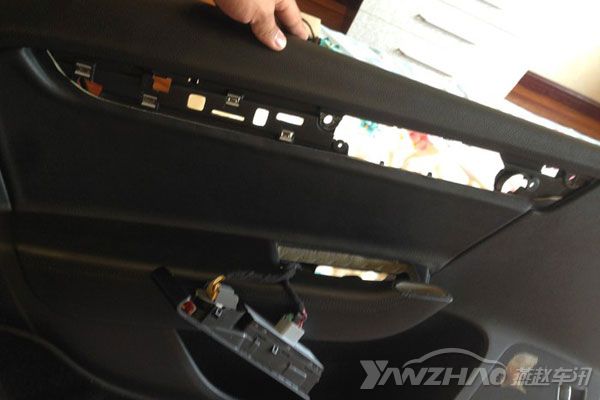

下面就要开始拆卸旧的车门饰板,因为要装LED灯所以需要将整个车门内衬都拿下来。一般的车门内衬都只在中间有一个大螺丝很好找,拆下它之后便是要找合适的工具,从上往下翘开车门内衬。拆下车门内衬的时候,要注意向上提然后拔掉车门内衬后面的电器连接。

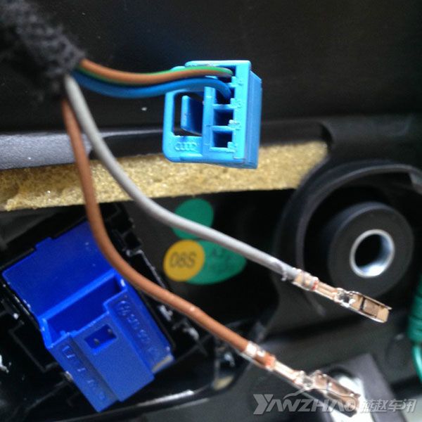

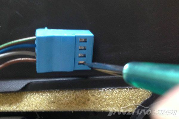

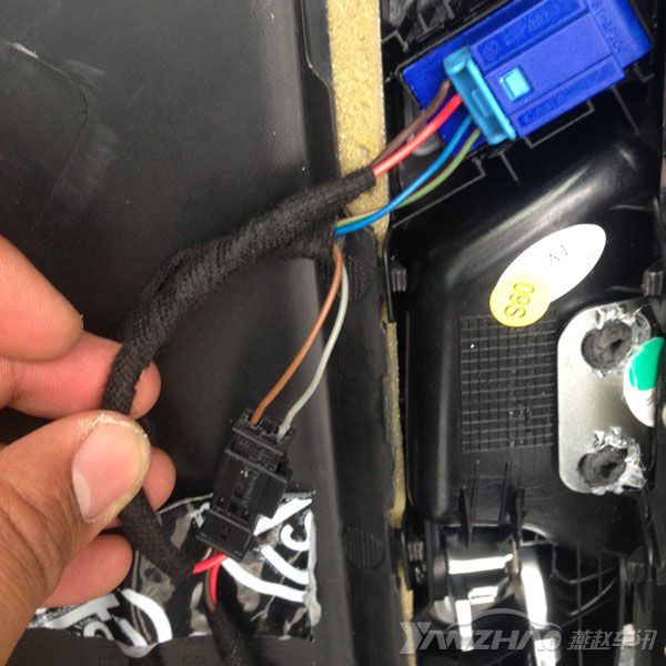

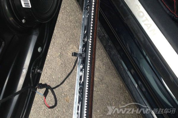

四个车门内衬拆卸下来后,下面就是接线的过程,主驾驶车门这块要从车门锁处借电,就是上面图中的蓝色插头。把蓝色插头拔出后,从上面把灰色和棕色的线角针拔出来,接上一组LED的连接线然后将LED线束接回去,把电路变成并联的。这样新换的桃木饰板LED灯就能亮了!

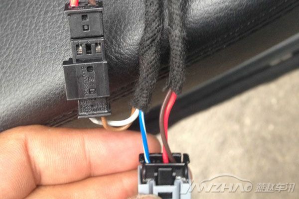

至于其它三个车门,则是要从车窗玻璃升降开关处取电,这里要用灰线和棕色线,灰色对红线而棕色对棕色。这样接线就基本完成了,剩下的就是把车门和LED逃木饰板按原样装回去。值得注意的是,改车门的时候一定要连接里面的电器插头。

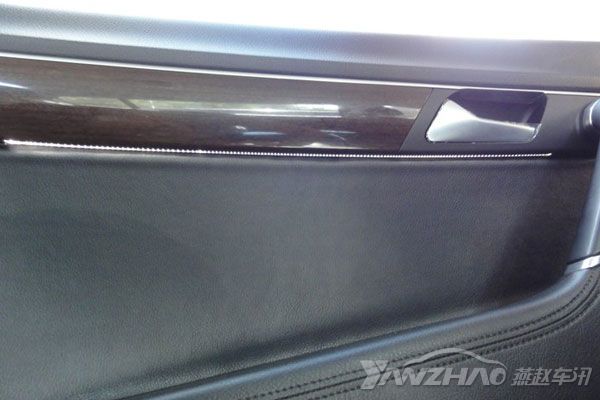

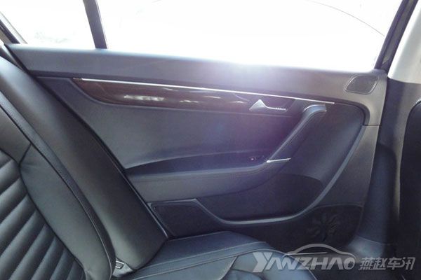

最后改装好之后,看上去老款迈腾的里面一下子就变的高端大气了很多。由于买迈腾的多数都是商务的用车,所以这种“面子工程”是不可以少的!
