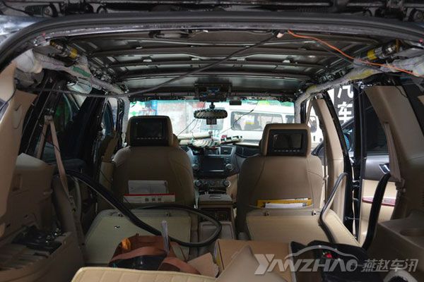

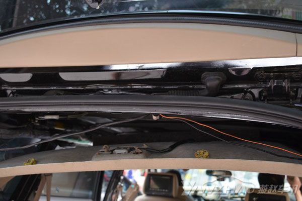

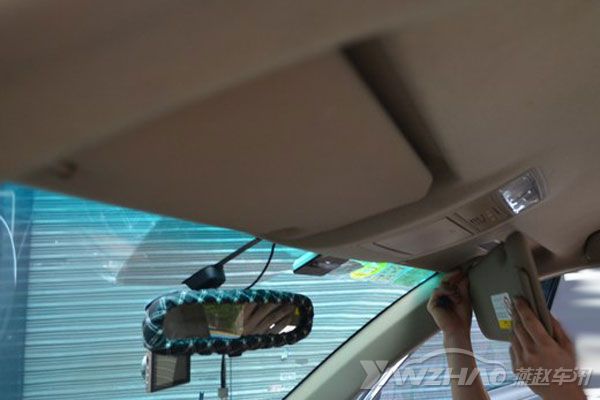

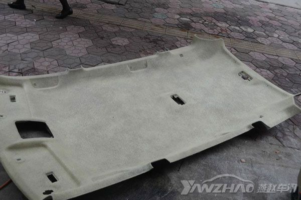

首先,想要拆卸顶棚需要先将前面的,化妆镜、中央的阅读灯、倒车镜的基座以及四个车门上方的把手等,进行一定的拆卸将它们和顶棚的连接断开。

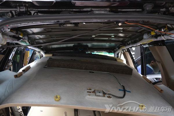

然后,拆卸顶棚固定的螺丝,降下顶棚的时候一定要注意,侧气帘和天线的电器连接。车顶上所有的电器连接断开之后,慢慢把顶棚从车内搬出来,翻过来放到地面上千万不要压顶棚。

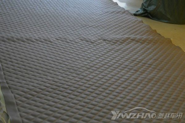

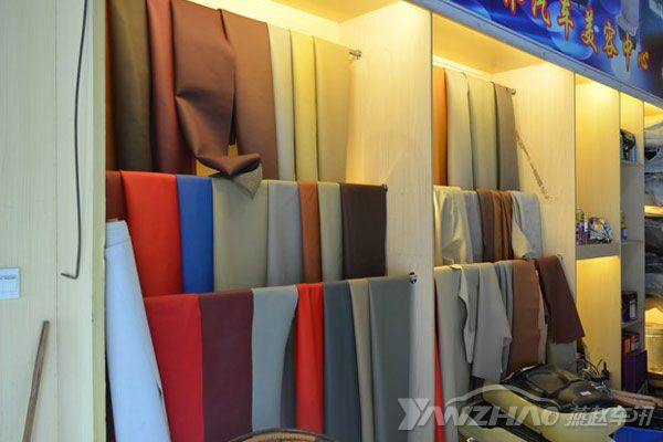

接下来就是选包皮的材料,一般为了容易清理和耐用,建议大家选用仿皮的材质,如果车内不怎么装东西的话选真皮也是可以的。

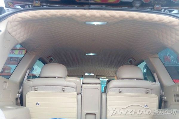

选好包皮的材料之后,剩下的就是在车顶棚之上进行喷胶。喷胶之后用选好的皮质材料,将顶棚的正面进行包裹、剪裁,最后安装原来拆卸的过程复位即可。
这个样子整个改装顶棚的过程就完成了,看上去效果还是不错的,相比原来立马上升了一个档次,而且也不怕轻易的划伤和不好清理之类的问题了!最关键的是,做一次这样的顶棚包皮只需要几百块,十分的实惠。
