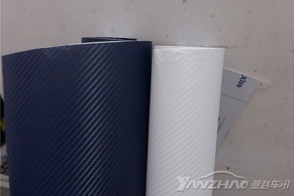

首先,当然是要选择一些自己喜欢的贴膜。这次改装车主选取的是,蓝色和白色有仿碳纤维纹路的贴膜。

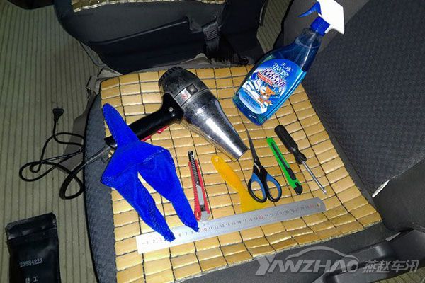

接下来是就要自己动手开整了,需要的工具有剪刀、美工刀、电吹风、直尺和一字螺丝刀。

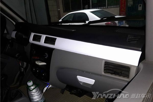

工具准备好之后,要对中控台的横条饰板和手套箱把手进行贴膜。因为这两个地方贴膜比较简单,先比好尺寸后直接剪裁贴附就可以了。值得注意的是,中控饰板的缝隙贴膜时,要用一字螺丝刀将内部压平。

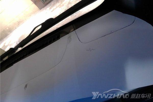

下面就是最难的中控台部分,因为这部分弧面非常的多,所以一不小心贴膜时就会变得凹凸不平十分的难看。所以,建议大家先做个模板。方法十分简单,先找几张A4l纸连起来覆盖在中控台上,然后用笔将中控台的曲线和位置记录下来。

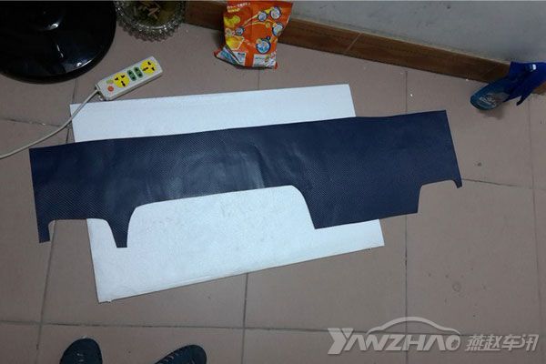

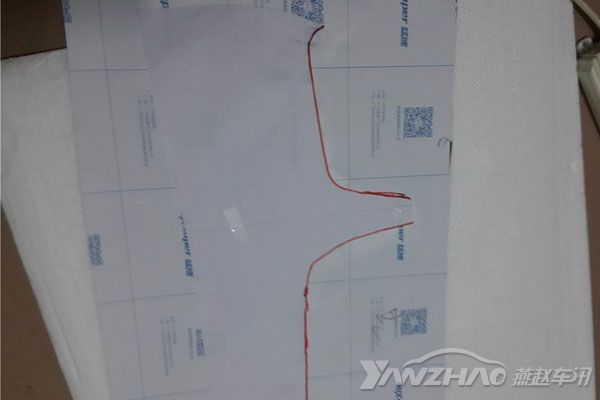

当中控台的数据记录好之后,再将A4纸从车上拿下来,铺在地上将贴膜按照A4纸上的痕迹剪裁。

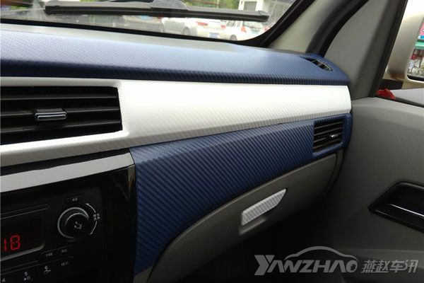

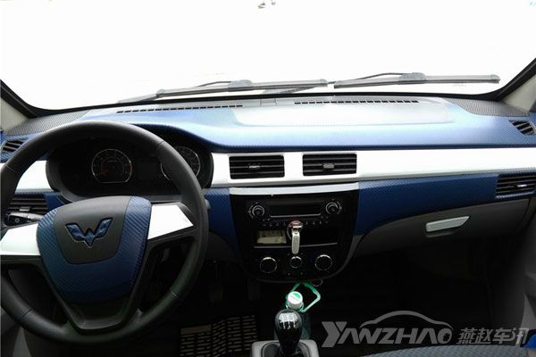

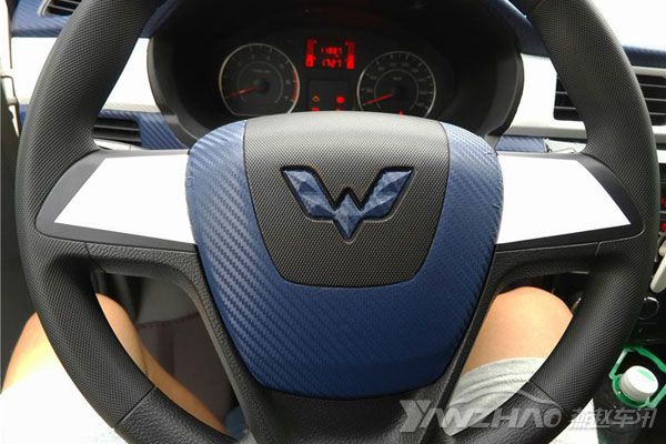

最后一步,就是将剪裁好的贴膜,贴附在中控台之上。这个过程里一定不能心急,如果那贴的不好就要弄废一张贴膜了。经过半天多的努力,中控台终于贴好了,多余的贴膜还可以把方向盘包装一下。虽然贴膜的边缘不怎么精致,但整体效果还是非常不错的,毕竟是自己动手要求就不那么高了!
