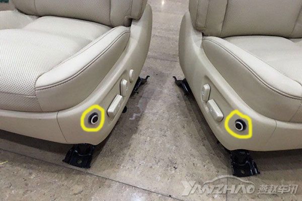

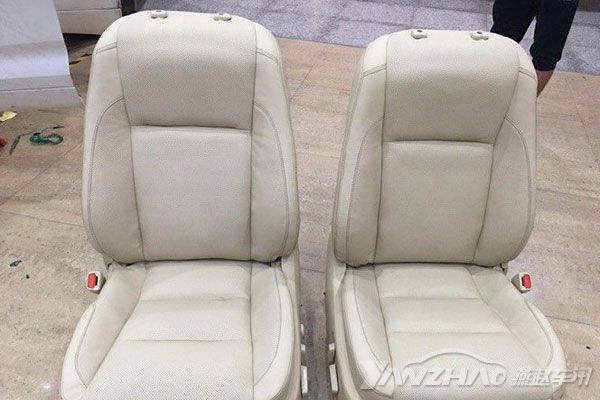

下面开始改装的过程,第一步要将座椅拆卸下来,一般车型的座椅都是只有4到8颗螺丝固定,全部拆卸之后,座椅就可以晃动了。

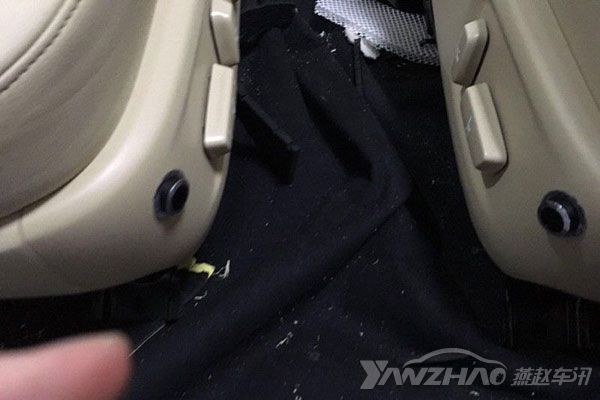

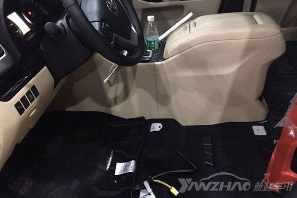

第二步是要断开座椅上的电器连接,包括气囊的插头和座椅调节的信号线等。将全部电器连接断开后,把座椅调整到合适角度搬出车外,搬到的过程中要十分小心,否则有可能破坏内饰或划伤车漆。

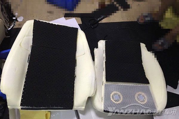

第三步,前面的两个座椅都拆下来后,接下来就是拆散座椅,需要割开座椅的缝线。当座椅彻底解剖完毕,我们就能看到靠背和坐垫里的结构。

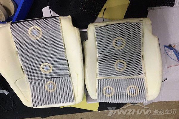

第四步在座椅的靠背和坐垫上,适合的位置打孔,安装小的电动风扇并铺上透气棉。这里要注意将电动风扇的线路,集中顺到座椅最下面,同时在座椅的侧面安装控制电动风扇大小的开关。
最后,进行座椅皮套的缝合,这里车主们最好自己看着,因为如果缝合不好的话,看上去会非常难看而且座椅内部容易积尘。全部搞定之后就是按照原样,将座椅装回车上,电动风扇的用电可以从座椅调节处截取。改装完毕后,坐在上面效果还是很不错的,屁股底下有股凉风以后再也不怕出汗了!
