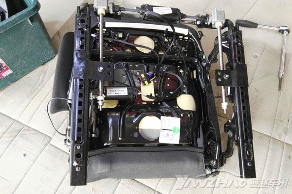

手动座椅骨架
想要改装座椅的操控,首先当然是将回来的座椅菜拆卸下来,这里注意拆卸的时候要断开座椅低下的电器连接。

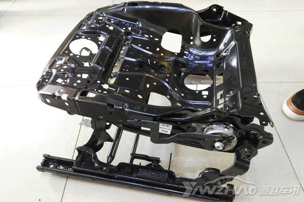

电动座椅骨架

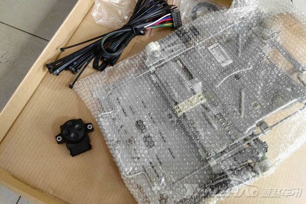

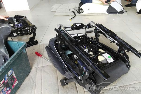

原车座椅拆下来之后需要打散,因为原车的是手动座椅骨架,想要改装电动,必须加装电动机,以及新的座椅骨架。所以,要将原车的座椅打散,换上新的电动座椅骨架。

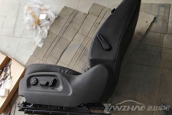

然后,下一步就是将电动腰部调节加装到座椅内,接下来把原车的坐垫、海绵、皮套等原样装好,并且把座椅电动机的线顺好。

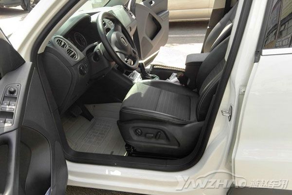

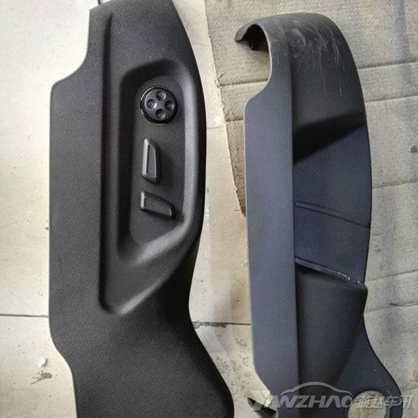

接下来是安装座椅调节的开关,因为原车的没有这个开关,所以要连座椅侧面的饰板也换掉了,这样将调节电动机的线连接到开关上即可。
最后,把组装好的座椅按回到车辆上面,并从原先座椅下面的电器连接处直接取电。取电的时候一定要找专业人士,找到安全的取电线路。改装好之后,感觉还是挺不错的,虽然有些“矫情”但最少获得了方便!
