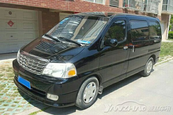

拥有一个可以移动的居家旅行空间,一直是不少人的梦想。但由于国内的房车价格,并不像国外那么廉价,再加上中国人的传统思想,认为房子才是根本。因此,很少有人会花几十万去买房车。可是,实际上相比去买已经造好的房车,自己改装房车要不了多少钱。今天小编就带来金杯阁瑞斯的房车改装,大家一起来看看如何低成本,将大面包改装成“大床房”!

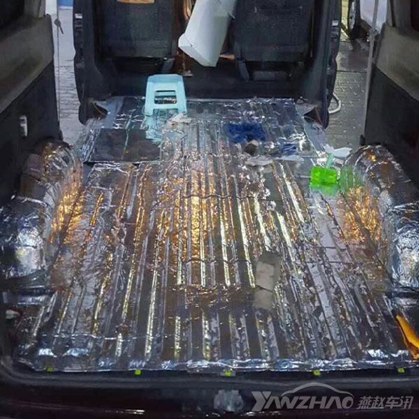

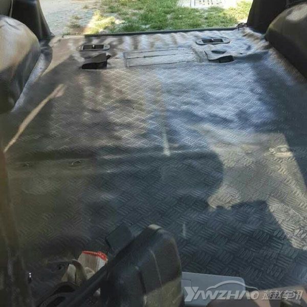

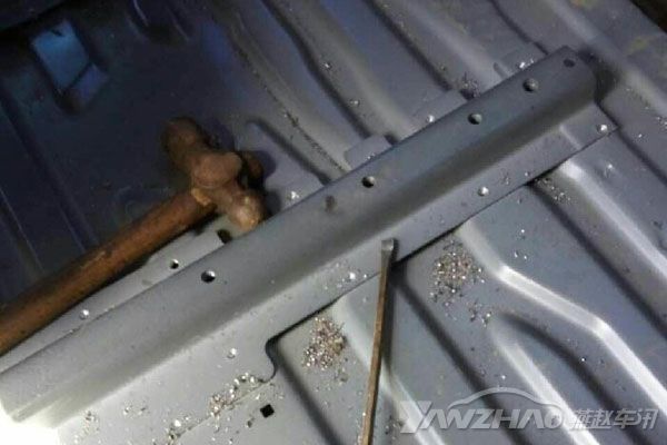

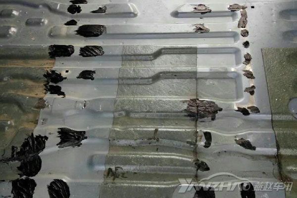

第二步,是继续拆卸地胶,因为要加装隔音垫和拆掉原来固定座椅的钢梁。

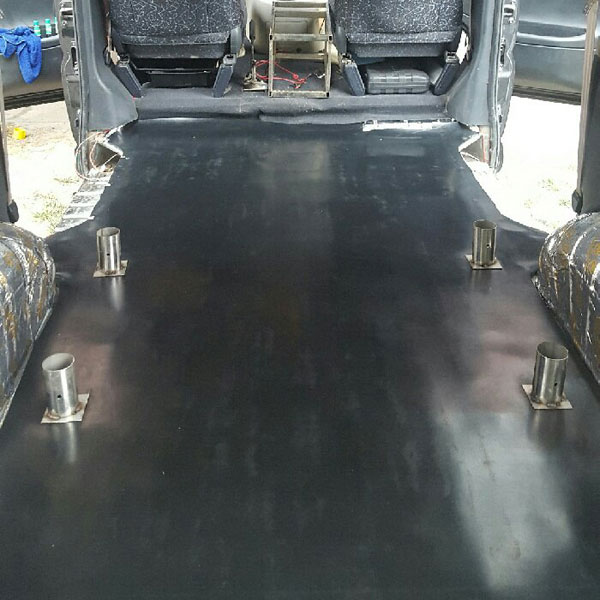

第三步,铺设隔音层从地板到车轮凸起一处也不能放过,然后是铺设地胶并在车身底板上打上固定沙发的支座。

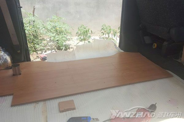

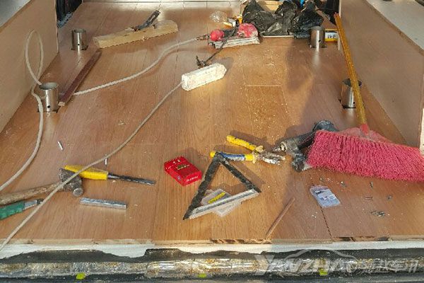

第四步,为了提高逼格木质地板显然是不能少的,这方面要找老木工来操刀,毕竟是个技术活。做好之后的木质地板,看上去效果不错。

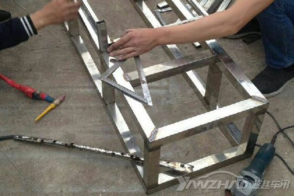

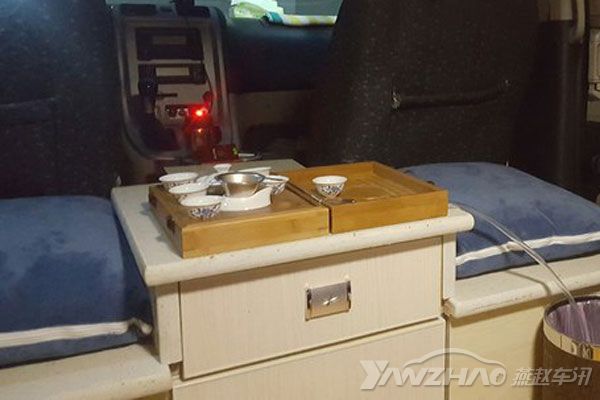

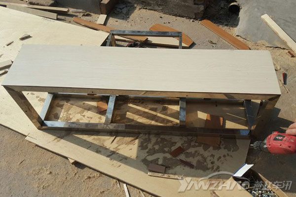

第五步,沙发有了还差个茶几,用不锈钢管打造出一个茶几结构,再用木板镶嵌在上面,一下就变的不一样了!旁边放上座垫,还能当座椅短途乘坐,也算是多功能了。

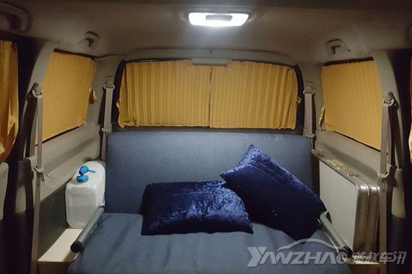

最后,安装上窗帘后,高大上的档次感油然而生,真有种身在旅馆里的错觉。另外值得一提的是,沙发部分还可以放倒秒变大床,不管你在里面滚床单也好还是……都足够使用了!最关键的是,这一套改装下来还用不了多少钱。
