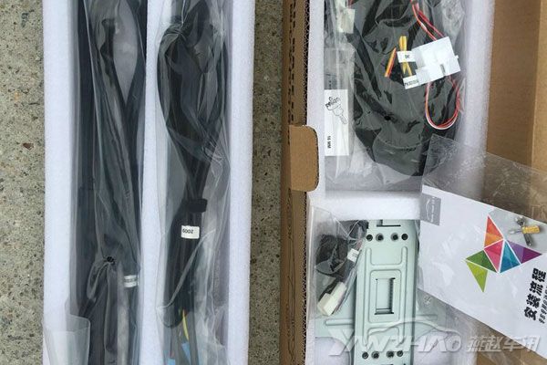

首先,我们要从某宝上淘一套电动尾门的组件,价格在2000元左右。改装好后就不用老自己来回,使劲关后备箱了,既方便又省力。
货到了之后,打开看了看说明书,这次改装的车主感觉挺简单,就决定自己动手。对此小编建议不什么经验的朋友,还是去修理厂或改装店弄,手工费也就200、300块。

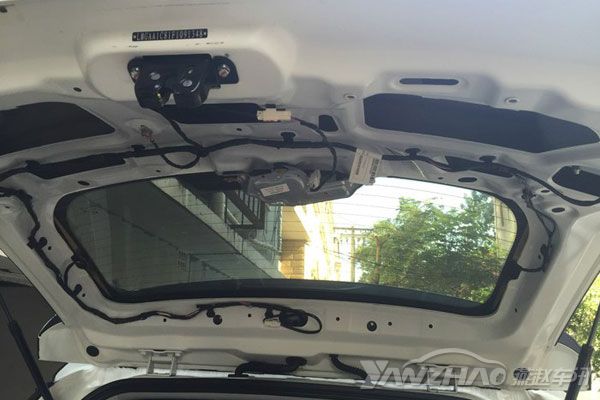

下面开始正式改装,第一步拆掉尾门内侧把手处的两颗螺丝。然后将所有尾门饰板的卡扣拆下来,接着找合适的工具,延饰板边缘慢慢翘起,再把整个饰板拆卸下来如果有电器连接记断开。

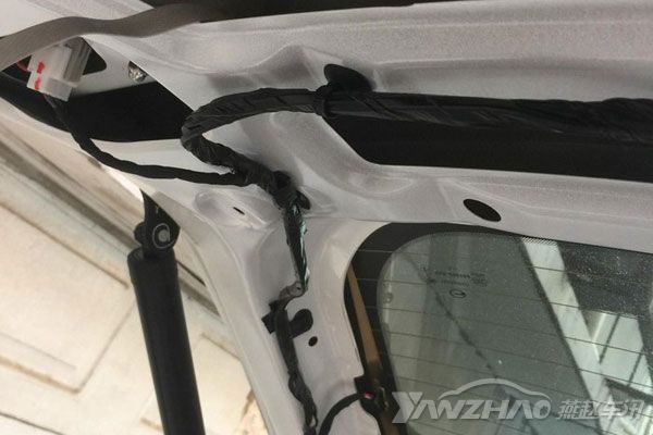

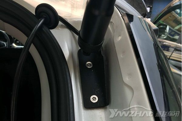

第二步,拆卸原车的后备箱液压挺杆,更换成套装里带的能够电控的新液压杆。更换顺序是一个换完了再换一个,具体方法只不过拆卸液压挺杆两头的螺丝而已。

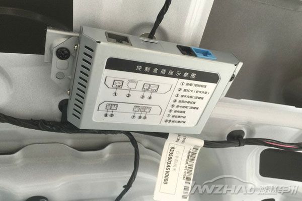

第三步,安装套装里的电动尾门控制电脑,并将两个液压挺杆上的线,顺到控制电脑的地方。

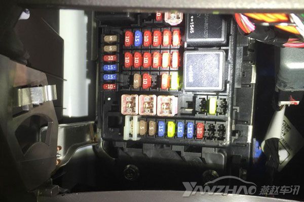

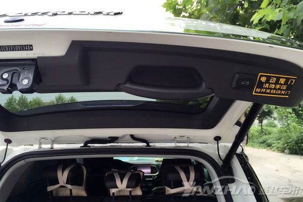

最后一步是取电,这个过程一般人弄不了,因此这位车主找了个专业的师傅,从电瓶引了一根线接到保险丝盒,再与电动尾门控制电脑相连接。这样传祺GS4的后备箱改装就完成了,试了试感觉还不错,以后再也不用使用关车门了!
