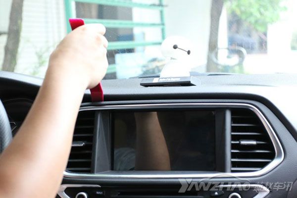

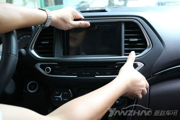

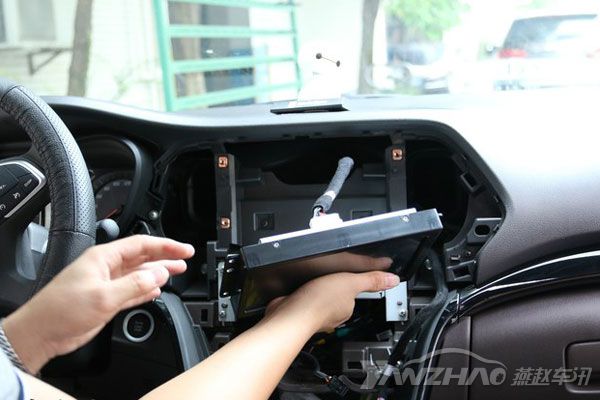

今天小编给大家介绍的是,12.1英寸超大屏改装的过程,第一步我们要将原车的中控屏幕拆下。拆卸的时候要用合适的塑胶刀,向外撬中控屏的塑料面板,然后用手轻轻往外搬,因为面板内部是卡子固定的直接拆就可以。

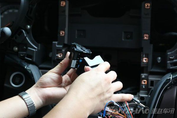

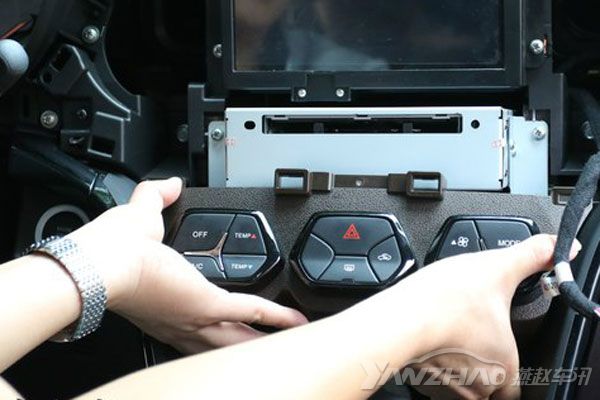

第二步拆下中控屏的塑料面板后,拔掉后面的插头,然后接着拆空调和双闪灯的操控开关。

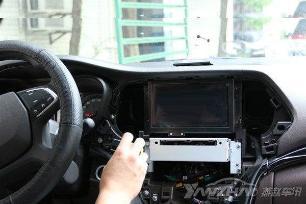

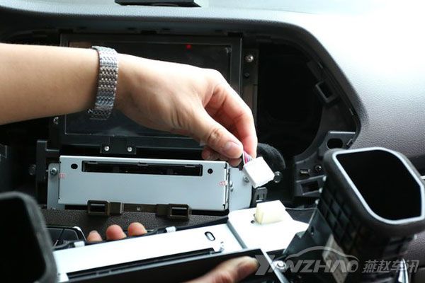

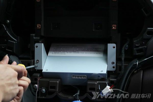

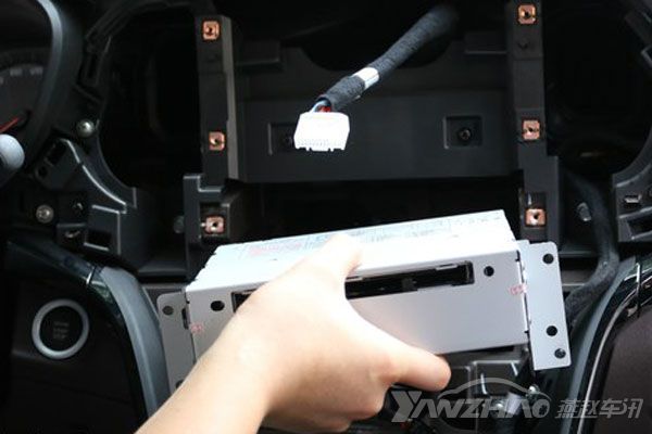

这样我们就能清楚的看到,固定中控屏幕和车载电脑。第三步直接用螺丝刀,将原车的中控屏幕和车载电脑拆下来。记得拔掉屏幕和电脑的插头,要进行标记以免装复的时候接错。

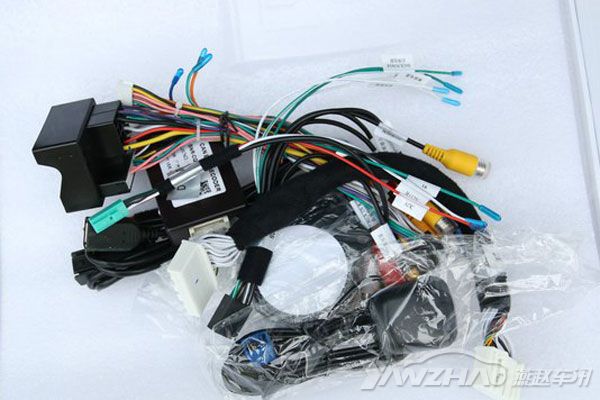

第四步,需要用新中控大屏配带的线束,和原车的车载电脑进行连接并线束固定好。这个操作比较专业,一般车主很容易连错,因此建议到改装店完成。
第五步,改造一下固定车载电脑的支架,然后再将车载电脑按原样安装回去。

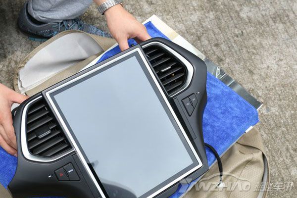

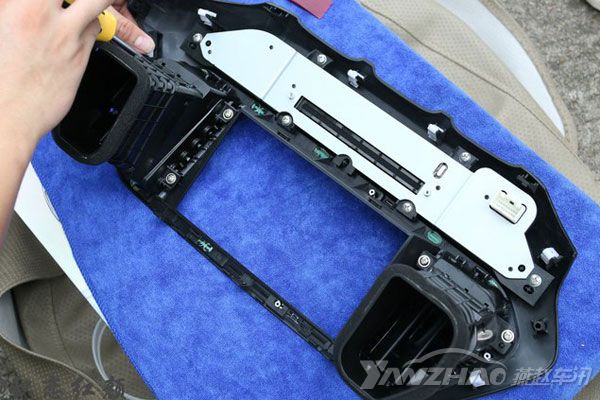

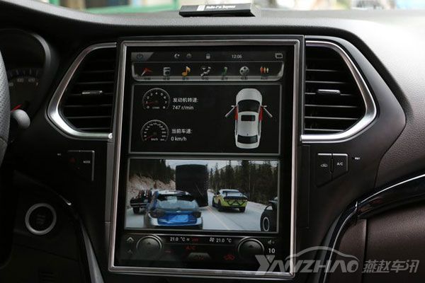

第六步,将中央的两个空调出风口拆下来,再安装到新的12.1英寸中控大屏上,看上去效果不错大小很贴合。
第七步,把新的12.1英寸中控大屏安装回原位,注意要将原来屏幕的插头连接回去。
最后,进行新屏幕和车载电脑的调整和编程。这样传祺GS4超大屏幕的改造就完成了,看上去一点也不比特斯拉差,逼格满满啊!
