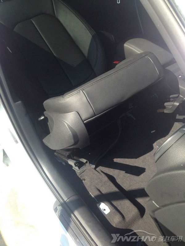

开始改装,首先拆下原车的副驾驶座椅,拧下螺丝,把底部的线束取下。

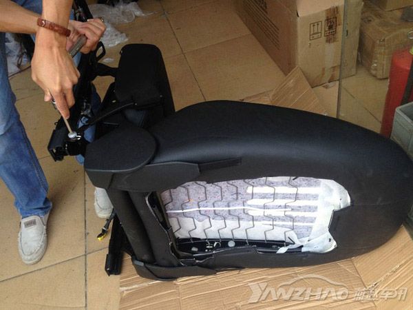

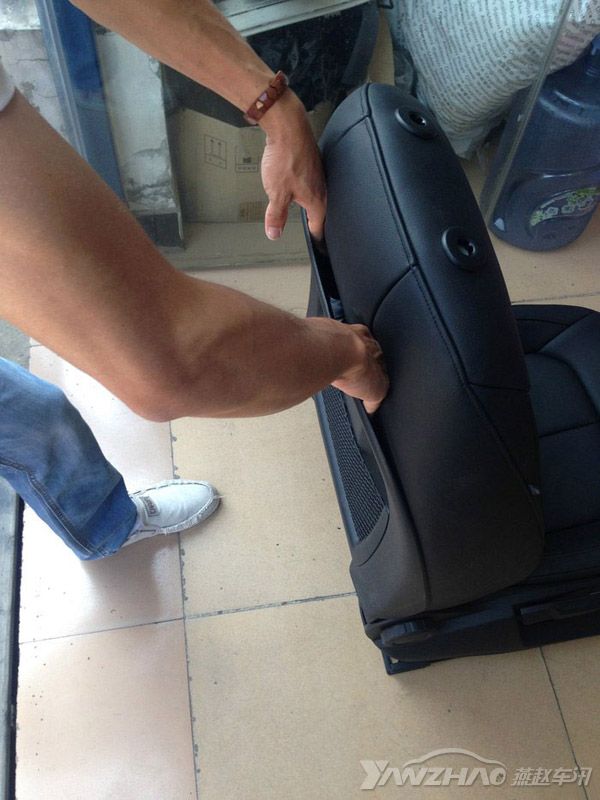

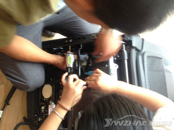

拆下来的副驾驶座椅需要拆开后饰板才可以拆下坐垫以及更换内部机械结构。
护板拆下之后开始把座椅底和背分离,坐垫和背垫扣在骨架上,拆除非常简单。

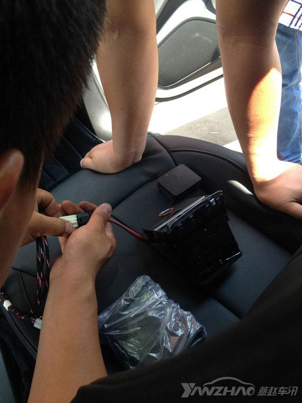

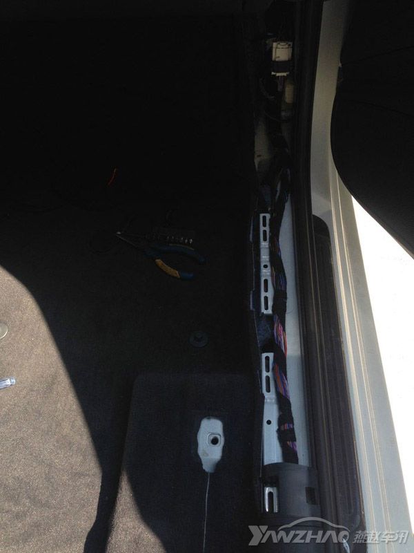

通过座椅旁的护板,将电动座椅的线路从工作台后走线到取电盒!

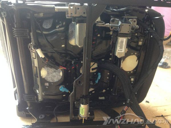

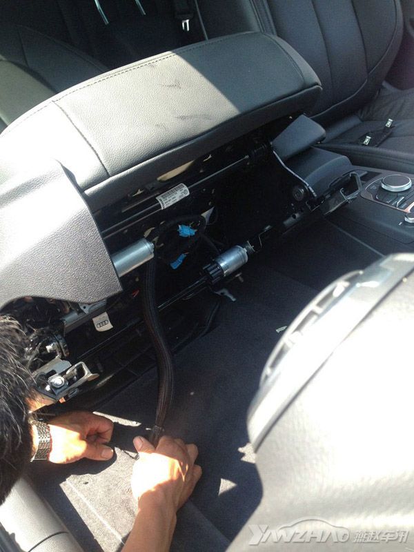

将原厂的气囊,压力等装置、线路安装在电动座椅上。
安装好之后的样子!原厂有走线用的卡扣,不会导致异响发生。

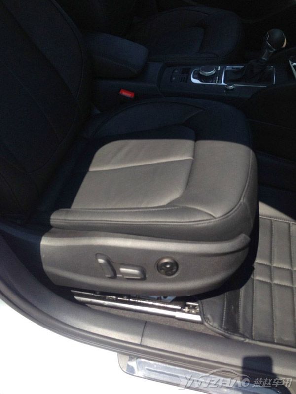

安装好的电动座椅接通电源之后,将螺丝安装回原位。
安装完成,与主驾驶电动座椅一样。改好以后,这台A3拥有了电动的前排副驾驶座椅,至于改装的安全性问题,这台电动座椅的走线配置了保险,不会有安全问题的发生。

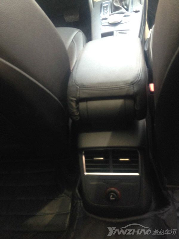

接下来就是改装后排的出风口和点烟器接口了,其实A3的后排是有预留出风口风道的,所以这个步骤很好做。
拆下马鞍,可以看到下方预留出的位置。不知道为什么原厂并没有后排出风口。

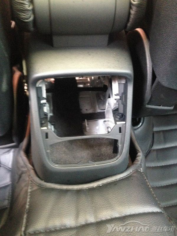

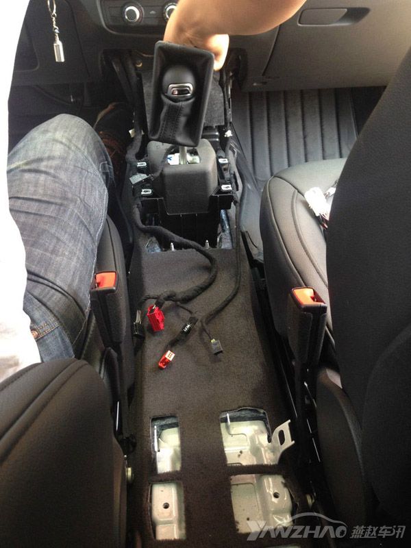

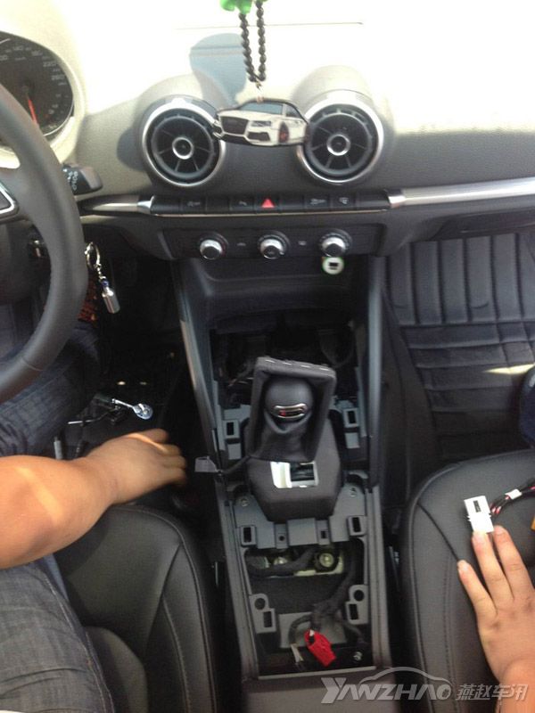

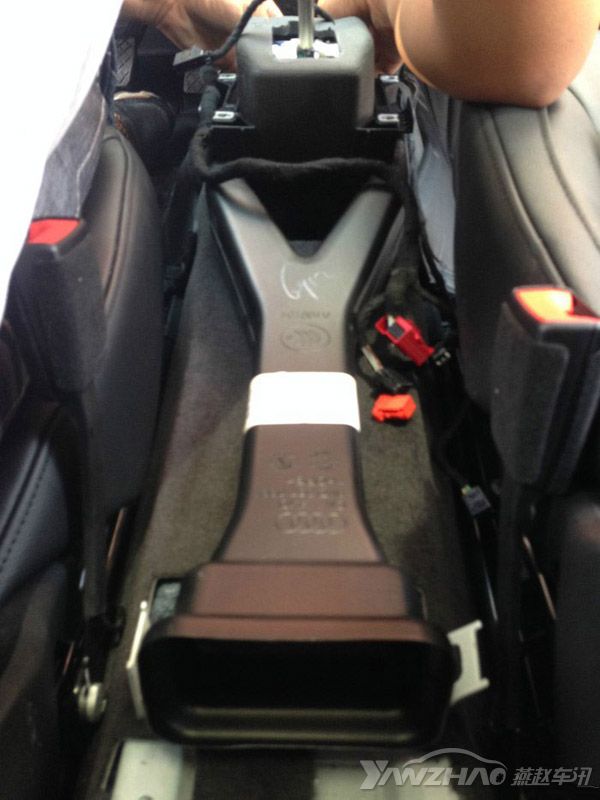

拆下后排储物盒,拧下里面的和前面两侧的固定螺丝,中央通道就可以全部拆除了。
将档杆四周的固定螺丝取下!并将原厂的预留口塞子拔出。

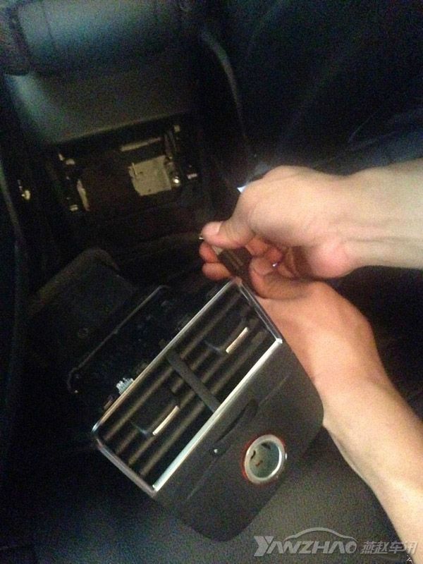

把出风口与前方预留口接通,并且固定好。
后排出风口面板电源通过对插线束连接前电源线束,这样后排的点烟器就可以使用了,手机充电等也会变得方便。
把马鞍安好之后,安装后排出风口前最后的线路检查!
安装完成,测试风量不小,并且效果不错。电源为30A,可以为手机充电,甚至可以带动一台车载冰箱。

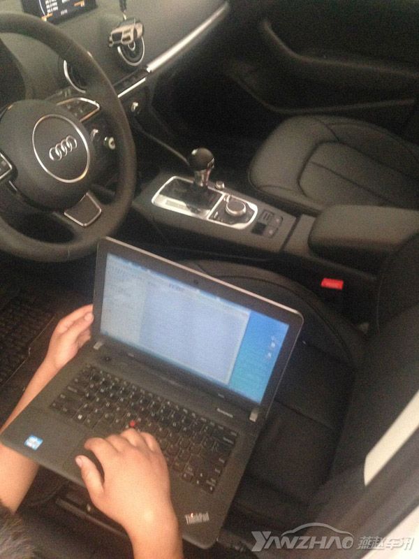

最后连接ECU,将行车电脑内产生的错误代码消除。

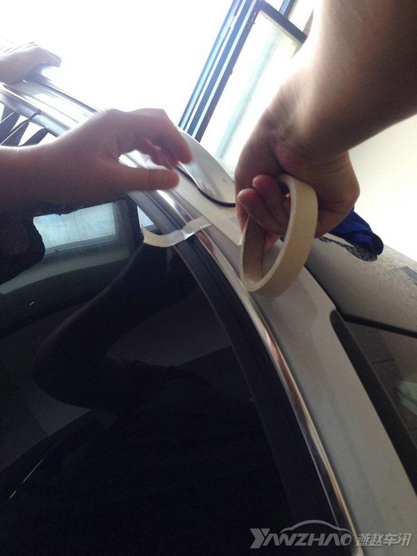

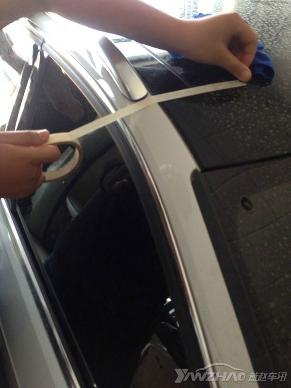

内部改装已经做完,最后在车顶上加装一个行李架就算完工了,行李架很好安装。用皱纹纸贴好,确定位置。抹上助粘剂后将3M背胶烘烤后安装好就可以了。
进口A3的车顶原厂带有螺丝固定,但国产车型没有这一配置,4S店选装也同样是用胶粘上。
用皱纹纸交叉,确定行李架位置之后就可以安装了。涂助粘剂更牢固,抹上助粘剂后将3M背胶烘烤后安装好就可以了。安装完成之后用力掰,完全掰不动,看上去质量不错。安装的非常结实,这样就不用担心高速上行李架被风吹飞了。
改装中也出现了一些问题,由于首先安装的电动座椅,然后再去安装出风口的时候发现,上下调节的时候电机震动很大,经过判断是电机的问题,于是返回改装店换了一台电机!换后问题解决,与主驾驶的使用感受一样了!这个小插曲不能说明改装电动座椅有问题,只是电机的问题!因为可能骨架在运输中,是物流人员的操作或者其他原因使电机有损坏,只是一个偶然性的问题。
