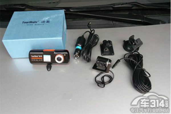

首先,想要加装行车记录仪,我们要选择一款自己喜欢的。网上这种东西100多的到700、800的都有,选择的时候尽量买些大厂家的。这次改装的车主,购买的是途美行车记录仪,分为前后摄像头两个部分。

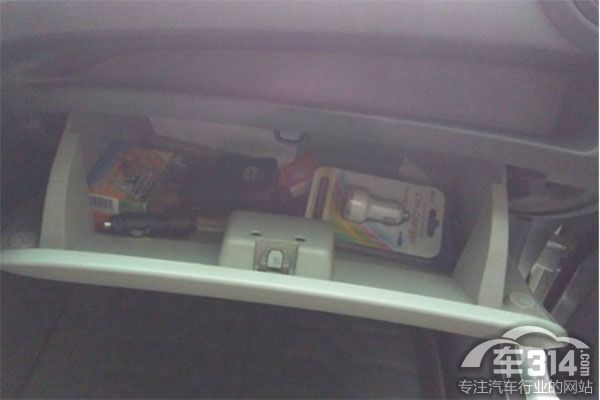

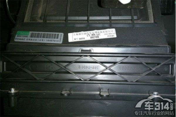

下面正式开始动手加装行车记录仪,第一步需要拆卸车内的手套箱,赛欧的手套箱比较好拆没有螺丝,向下拉开卡子即可。

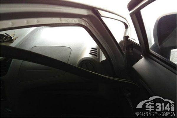

拆掉手套箱之后,接下来就是拆卸车门的密封条,一拉就下来了很简单。

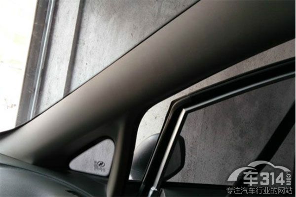

搞定密封条之后,就是这次改装很容易出问题的部分,拆卸A柱的内饰板。因为内饰板是塑料卡子固定的,硬往外拽很容易损坏,所以建议大家找专用的塑料翘板来拆。

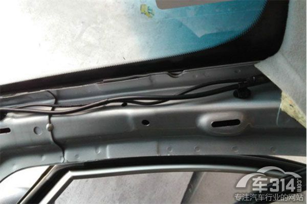

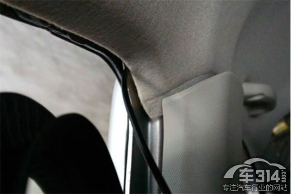

拆掉A柱的内饰板后,我们就可以布置行车记录仪的电线了!从前摄像头的线从A柱顺好,一直延伸到前风挡的中间。而后摄像头的线,则需要从车顶棚上穿过,直到后风挡处,这中间需要将B柱和后风挡边上的内饰板翘松。

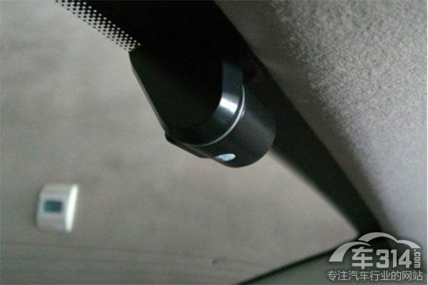

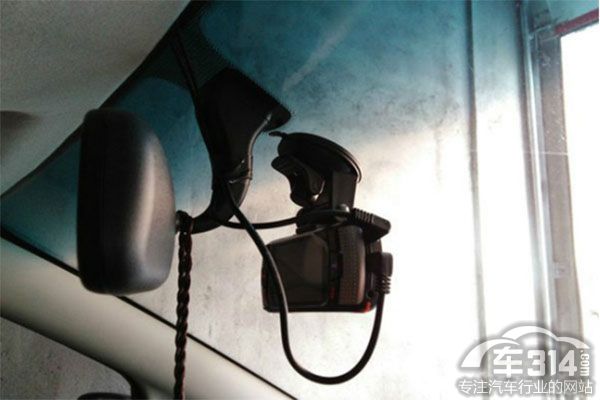

最后,在电线顺好之后,把前后摄像头调整好位置进行固定。固定摄像头十分简单直接贴到前后风挡玻璃就行,在前面是选择在后视镜前面的位置,这样不会影响正常驾驶时的视野。再把拆卸的东西,按原样装回去。这样改装就大功告成,以后大家开车出去就再也不用怕碰瓷党了!
