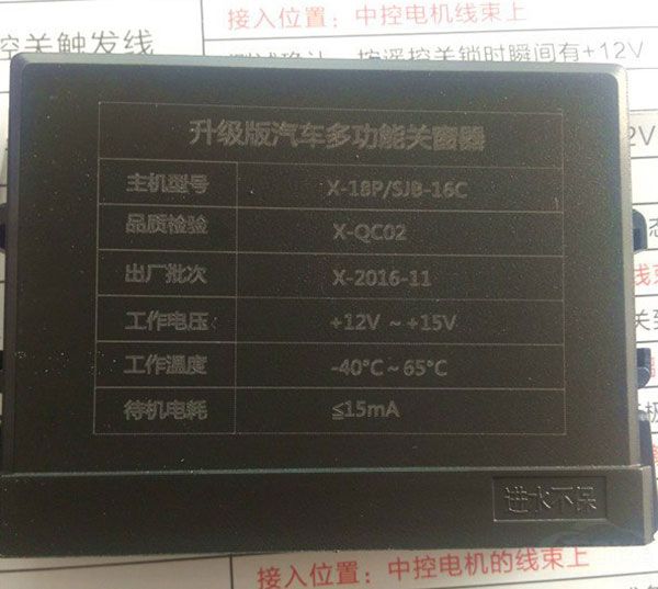

首先,我们要选择自己需要的智能关窗器。这种东西市面上很多,大家要挑选适合自己的,功能越简单越好。因为加装的乱七八糟功能越多,质量越没有保证。因此,如果朋友们也想加装智能关窗器的话,选择一些简单实用的就好。

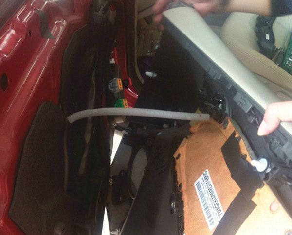

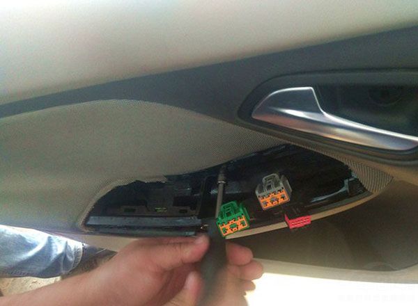

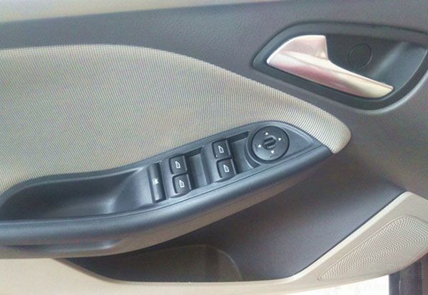

选择好智能关窗器之后,下面开始正式加装的操作。第一步,就是要拆卸左前侧的车门内衬,因为车窗一键升降的开关,是集成在这里的。拆卸车门内衬需要先去掉,5个固定的螺丝。拆掉螺丝的时候,需要不同的工具,大家要提前准备好。

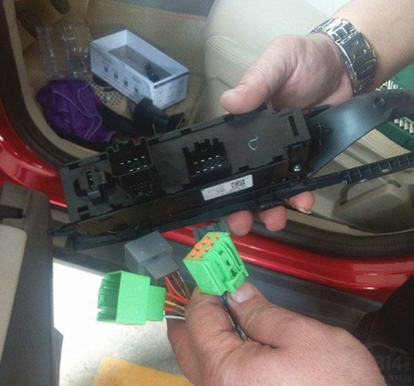

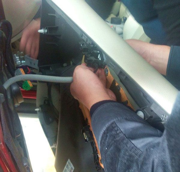

第二步,5个螺丝全部拆掉之后,车门内衬就可以拿下来了!拿的时候要注意先向上提起,绕过锁车的按键再往外拿,拿的时候还需要断开里面的各种电器连接。

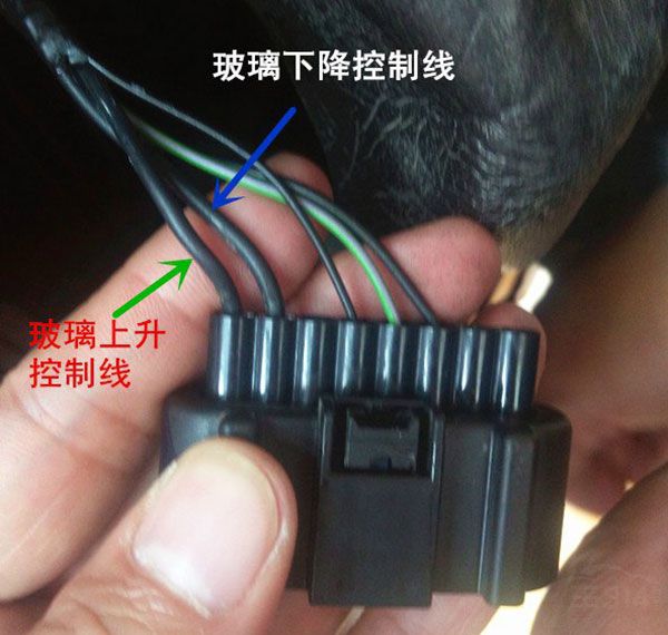

第三步,拿出买好的智能关窗器,和配套的线束,将它们连接到一起。

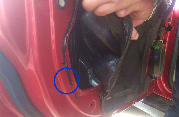

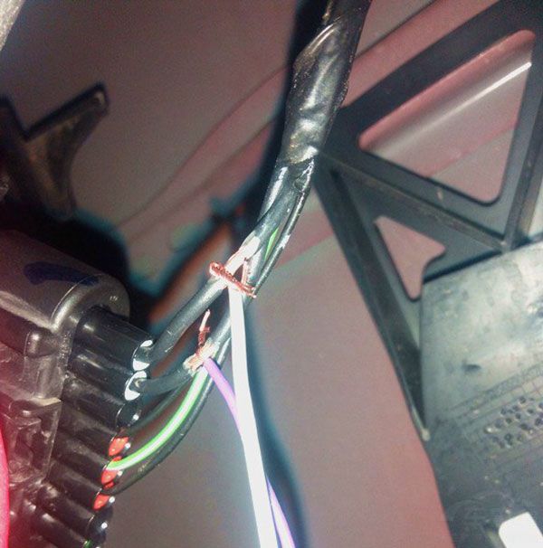

第四步,在车门的内衬拿掉之后,我们就能清楚的看到,车门内部的结构。顺着玻璃升降开关的线束,找到车门左下角控制玻璃升降线束的节点。然后,把智能关窗器的线束,接到这个节点上。

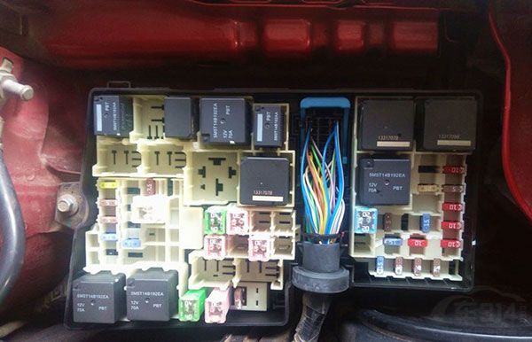

最后,进行测试看看线束接对了没有。如果接错了就会变成,锁车时车窗全部降下来的尴尬局面。确认线束没有接错之后,用绝缘胶带包裹好线束,再固定好智能关窗器。这样就可以把车门内衬装回去,装好后还有一点需要注意。那就是由于接入了智能关窗器,为了防止玻璃升降开关的保险丝烧毁,还需要为其更换一个大额的保险丝。
