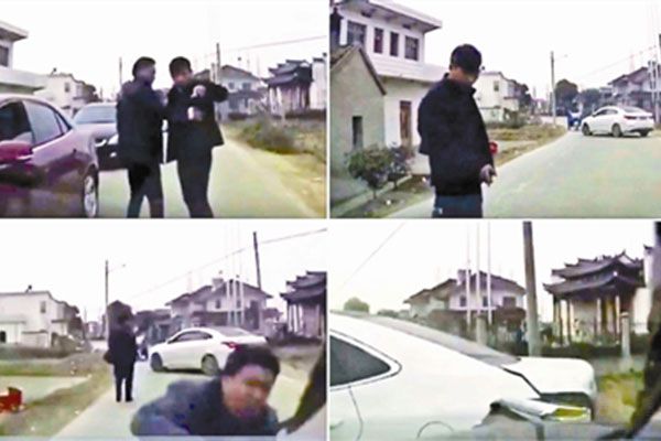

前阵一段视频在火遍了微博,这段行车记录仪的内容是,一队婚车在外地遭遇拦路。根据视频中没有具体反映出拦路者的目的,但确实车辆在被人敲打。婚车司机在打电话求助未果后,车辆突然启动撞飞了拦路者。这段视频引起了众多网友的讨论,如果我们遇到歹徒拦路,究竟应该不应该撞人撞车呢?

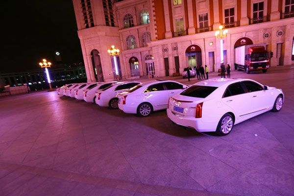

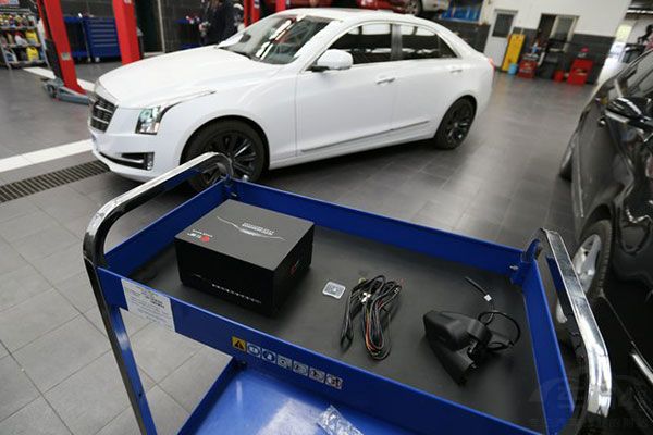

今天这辆改装的凯迪拉克ATS-L,是属于一个婚车队。这年头婚车路上遇到的事情太多,安装一个隐藏式的行车记录仪比较保险。首先,要选择一个行车记录仪,这次改装的配件是在一家比较大的改装店买的,买和安装一条龙服务!

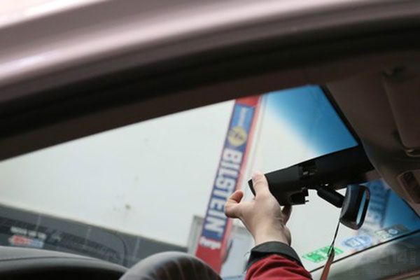

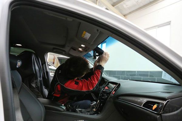

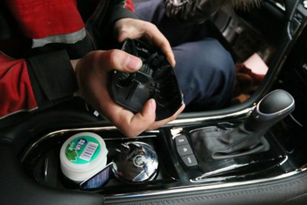

想要加装隐藏式行车记录仪,第一步要拆卸掉原车后视镜上前方的盖板。拆的时候要下心,都是塑料卡子固定的比较容易坏。

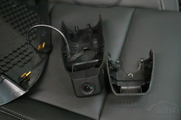

第二步,后视镜上前方的盖板拆掉后,接着拆后面的盖板。因为后面的盖板要连接行车记录仪,拆下来后把行车记录仪安装到后盖板里面。这样行车记录仪和后盖板就融为一体了,从外面不仔细看完全看不出来!

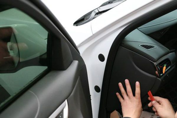

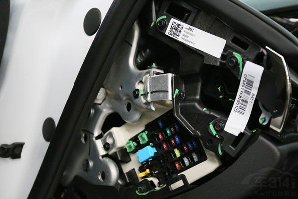

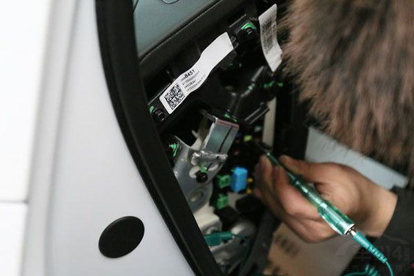

第三步,为了要取电需要先拆掉侧保险盒盖。保险盒盖拿下来之后,能够看到里面的保险丝。选择车内小灯的保险丝,从车内的小灯处取电。

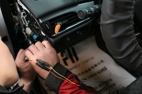

第四步,选择保险丝的时候,要进行电压、电流的测量。找对了之后,开始连接线束,线束要从车辆左侧的内饰板里穿上去,最后再到后视镜处进行连接。接下来,把装有行车记录仪的后视镜后盖和前盖装回去即可,这样行车记录仪的改装就完成了!

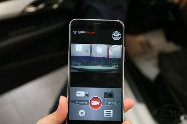

不过,还需要进行一定行车记录仪wifi信号的连接。想连接的话需要下载个手机App,调试好就能够在手机上看到行车记录仪上的影像。有了这个东西,以后车队出门遇到什么碰瓷的、拦路的,就都不用怕了!
