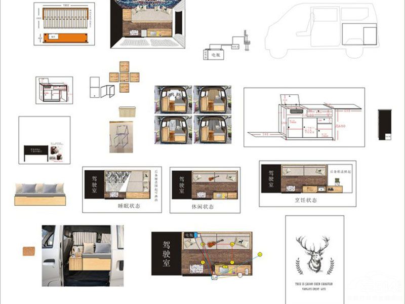

房车改装不像我们平常普通的车辆外观改装,施工前画张图纸是很有必要的。这位车主显然是位高手,在电脑上自己设计了车内改装的架构,光看着这张图纸,就知道改造出来的房车效果肯定很不错。

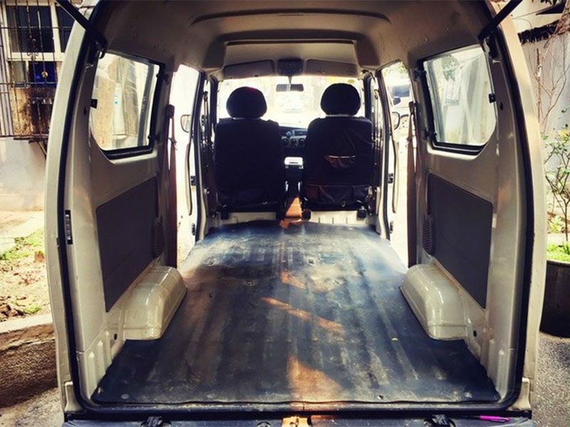

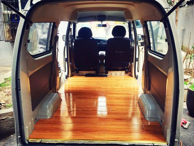

改装作业开始,第一步一般都是先要将车内后排的座椅清空,这样腾出来空间才好进行下一步的改造。

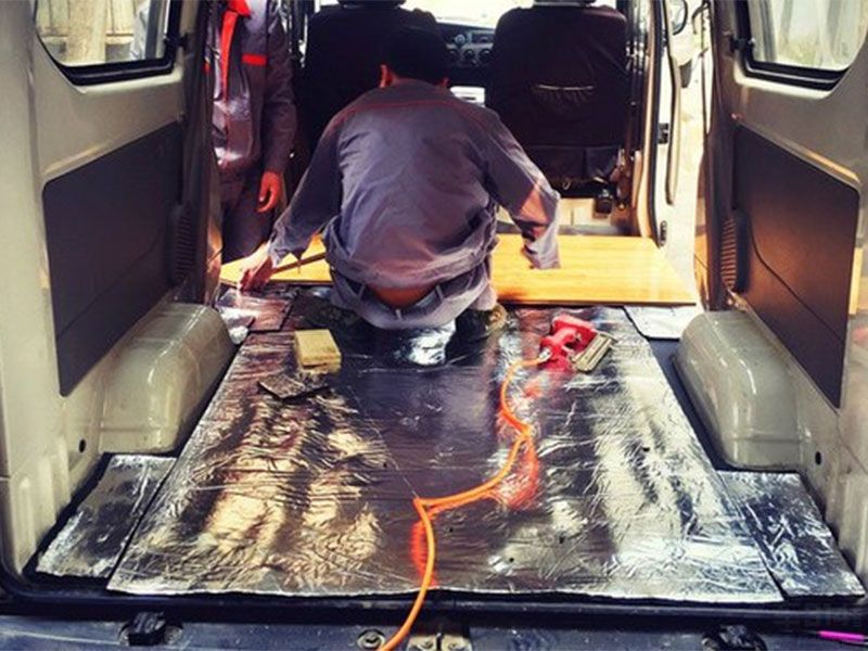

第二步,为车厢的地板铺上隔热层,以及木质地板。隔热层有隔音隔热的效果,防止车底的热量和震动传导到车厢,而木质地板则为改装的房车内部增添了不少高档感。

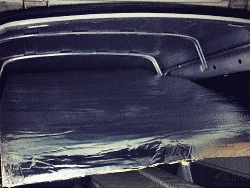

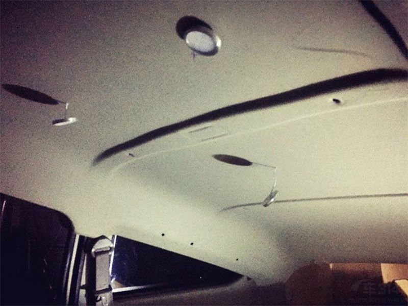

第三步,地板处理完之后,该开始改装车顶部分。为了防止夏季车厢内温度过高,车顶也需要铺上隔热层。同时,车顶还要铺设内饰板,并在饰板上打孔安装灯泡。灯泡的线从侧壁上穿下来,连接到准备好的电池上。

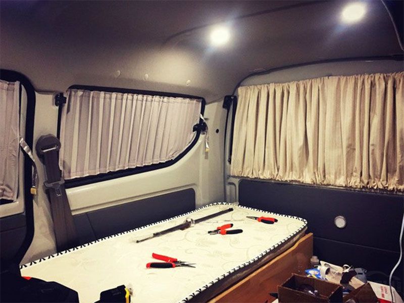

第四步,想要睡的舒服床非常重要。由于车内的空间有限,所以车主到了一个厂家定制一套舒适的沙发床。因为床是根据车内尺寸定制的,所以安装起来比较简单。另外,还要在沙发的对面,安装好设计好的书桌和水槽。这一切都安装好之后,再装上窗帘,一下子面包车就有家的味道了!

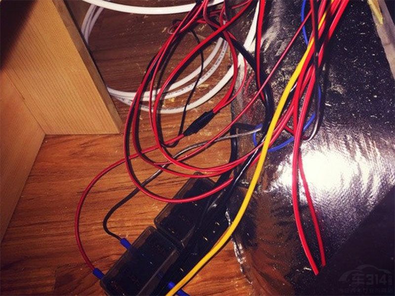

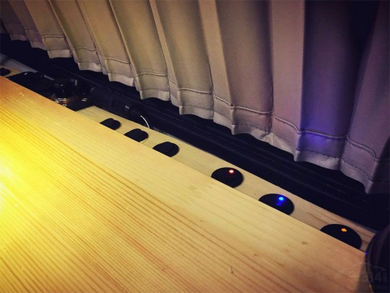

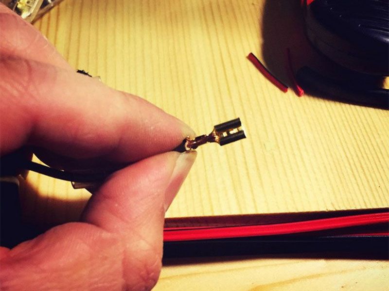

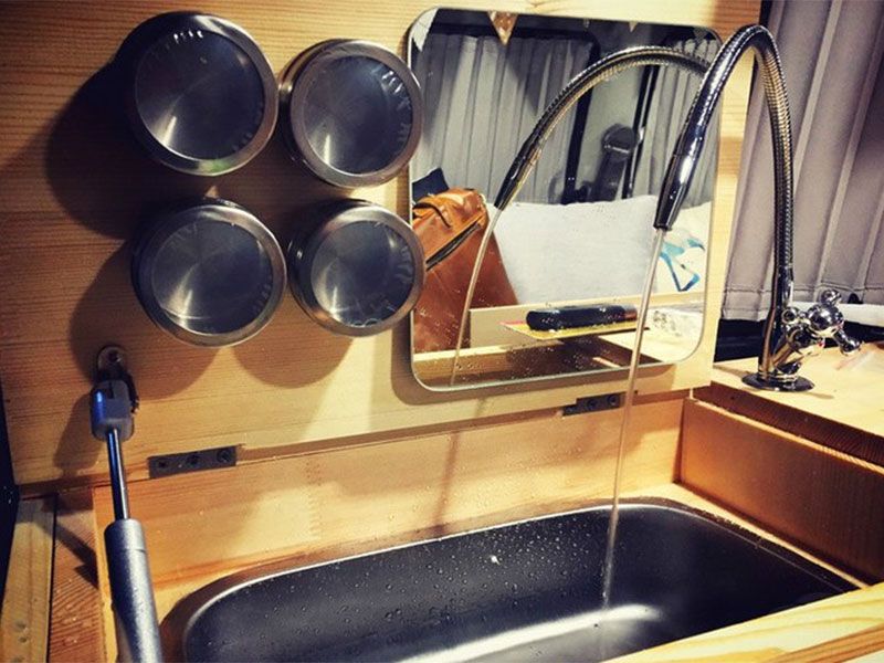

第五步,最重要的接电和通水。既然改装成了房车车内的电量一定要充足,所以车主加装了一块100Ah的锂电池,还有保险丝盒。同时,除了接电外,通水也很重要。车主在书桌里面安装了一个大水桶,保证房车内清洁水的供应。

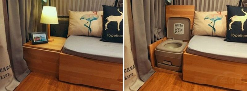

第六步,正所谓人有三急,作为房车没有厕所是不行的。因为面包车内空间太小,所以车主很有心计的将床头柜改为了坐便器两用的设计......

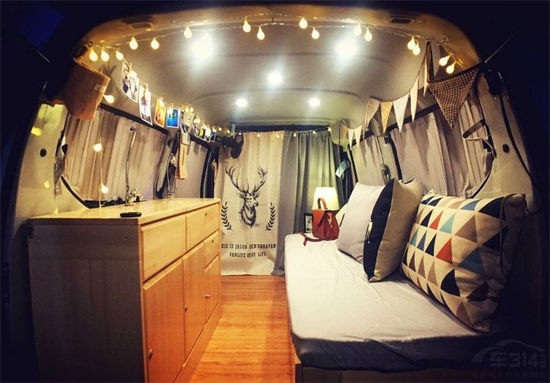

最后,再加装上一些点缀,欧美阔气房车就新鲜出炉了!看着这精美的房车内部,也能想到这是由一个面包车改装而来的呢?果然是只有想不到的事情,没有做不到的!
