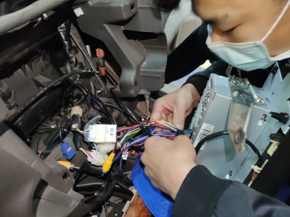

拆下来之后,把后面原装的线路拆下来,自己动手的话,还是要标记一下哪根线对哪根线,不然容易搞混。
汉兰达更换中控记实,老机器还能变废为宝

接下来就是鸟枪换炮的时刻了,把新机器的各种线一股脑给它接上去,这里还是比较讲究的。因为这款机器是可以插SIM卡的,所以安装师傅为了美观走的暗线,从手套箱穿过,直接把线放在了手套箱里。
汉兰达更换中控记实,老机器还能变废为宝
同样,因为买的是OBD接口版本,所以安装师傅为了美观,直接拆开了我的驾驶位下面的门板(一键启动)那一块,也是走暗线插上了OBD。还顺便解锁了一个安装姿势,直接躺上去了。(能够看出很认真很辛苦),插好OBD之后,基本上就可以开始装上卡扣进行调试了!
