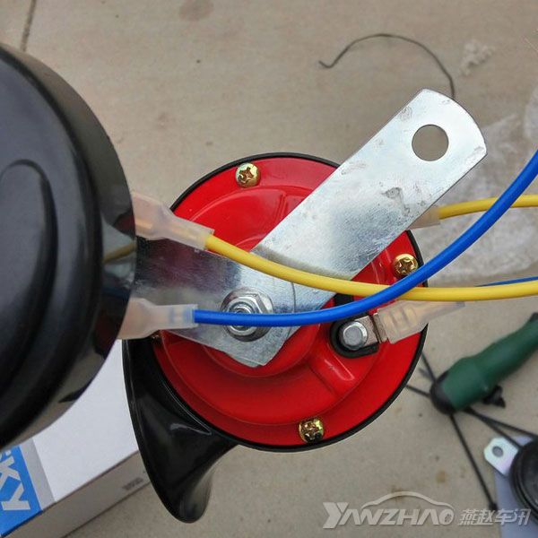

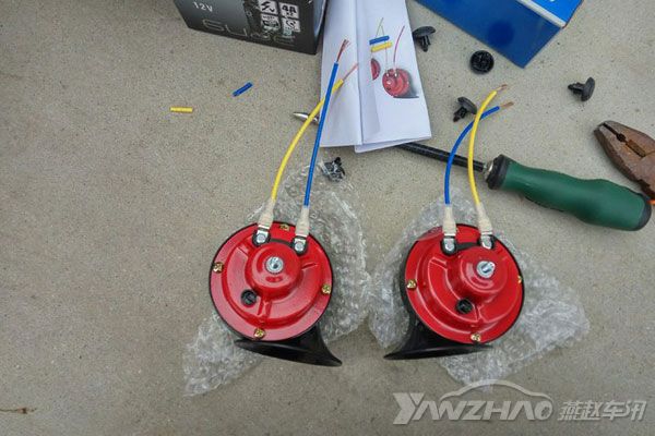

首先,要购买一套喇叭像是淘宝、京东都有卖的,买喇叭的时候要注意是什么类型的。一种类型叫机械喇叭,还有一种类型叫电子喇叭这两种是不一样的。电子喇叭会比较贵,因为技术含量比较高由汽车电脑控制。而机械喇叭则很简单,不需要电脑的信号,只要继电器给电就可以响了。
图上是已经买好的喇叭,属于机械喇叭由一对喇叭、支架和链接线组成。东西很简单但拿放的时候要小心,如果从高处摔一下喇叭有可能就坏了,这玩意就是这么金贵!

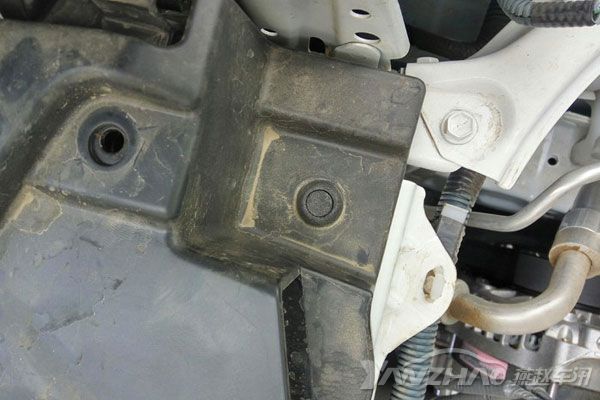

因为汽车喇叭一般都在车头,所以拆卸原车喇叭,要先给将车头水箱上面的饰板拆下。用家里普通的一字改锥就可以,把饰板上面固定的卡子和螺丝拆下,取出饰板就能看见原车的喇叭了。

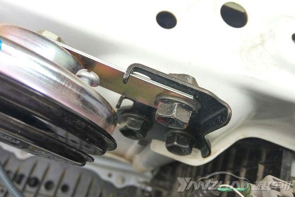

看到喇叭后用合适的扳子将螺丝拆下,然后断开喇叭处的插头。

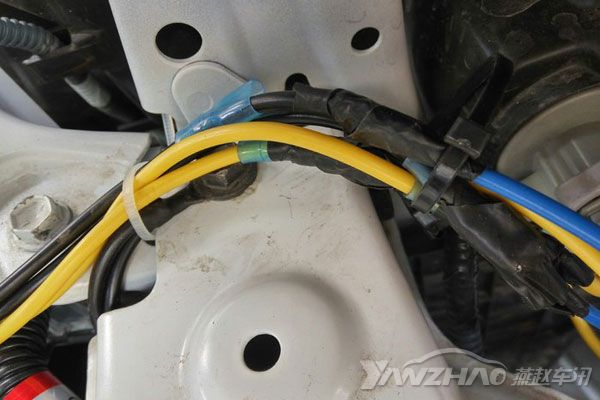

把原车喇叭取出将车上连接喇叭的线拨开,一共就两根线很容易处理。拨开后与要装的新喇叭进行接线,接好后先不着急装,打开点火开关试试响不响。要是两条线接反了是不会响的,确认好以后再将连接处焊死以绝缘胶带将焊接处包裹好。如果没包好可能会烧毁保险,所以要确认好。

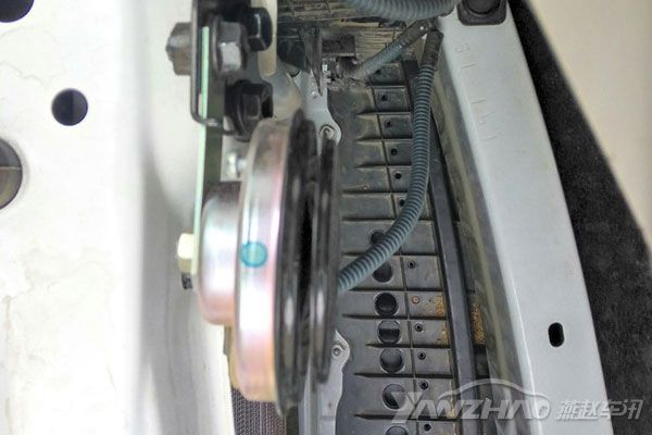

最后,安装新的喇叭这个时候一定要注意支架的位置。因为如果你将喇叭口冲上,下雨的时候水就会倒灌进喇叭,使喇叭产生损坏。所以,安装新喇叭的时候一定要将喇叭口冲下。一般喇叭安装都会遵循左高音右低音的惯例(从驾驶位置看),将喇叭安装好之后原样将饰板装回就好了。
