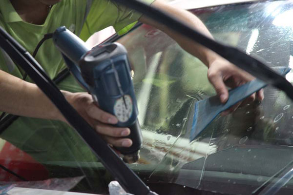

贴膜施工注意事项
1.高品质的贴膜车间需要一个密闭无尘环境,不要总开门关门,闲杂人等走来走去的。
2.车内应增加湿度,所以应在房间内带有加湿设备的,可以减少整个贴膜的过程中环境内的灰尘减。
