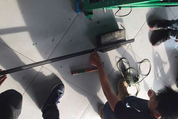

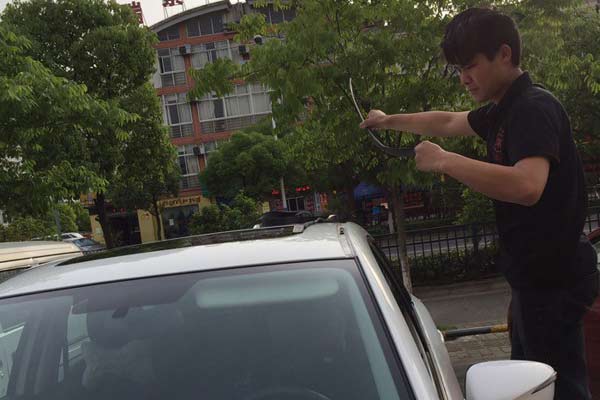

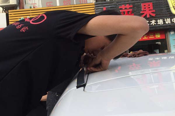

1、先拆车顶导水条,拆的方法:一人按住导水条一头,另一头往回顶,再在对应的螺丝孔上面画一个十字记号,方便打孔。

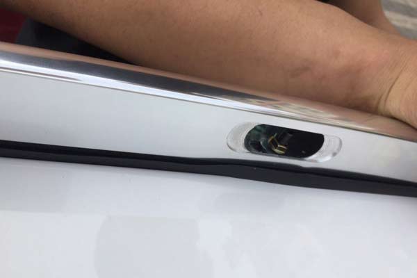

2、马自达CX-5有预留螺丝孔位,对准螺丝孔位(一头有2个 画一个就可以)在螺丝位上画个十字几号。

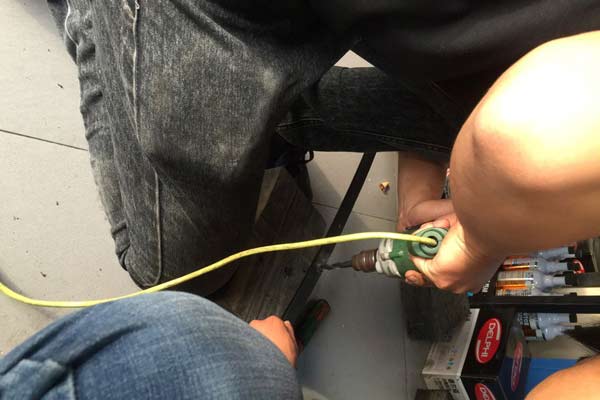

3、用电钻按画的十字记号打孔,注意一定要用力按住,因为导水条一面是铝合金材质。打好后的导水条。

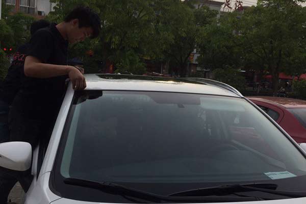

4、把打好孔的导水条重新装回原位置,现在就可以装螺丝了,用内八扣拧紧螺丝。

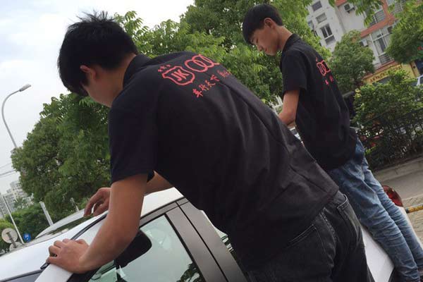

5、把车顶行李架按预留位置放好,放上螺丝垫片。预留位置较小,可以用磁铁条加以帮忙。
6、拧螺丝之前,检查行李架是否完全压住防水条,再对比一下行李架是否完全据中,没问题再拧紧螺丝。

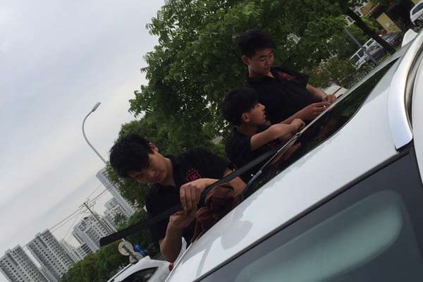

7、装好螺丝后的样子。
8、右边导水条打孔方法同左。

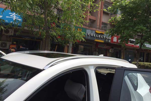

9、右边的按照另外一边安装即可,千万要注意放右边行李架一定要对齐左边。

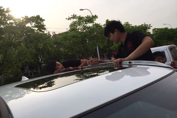

10、完成后的效果图。
