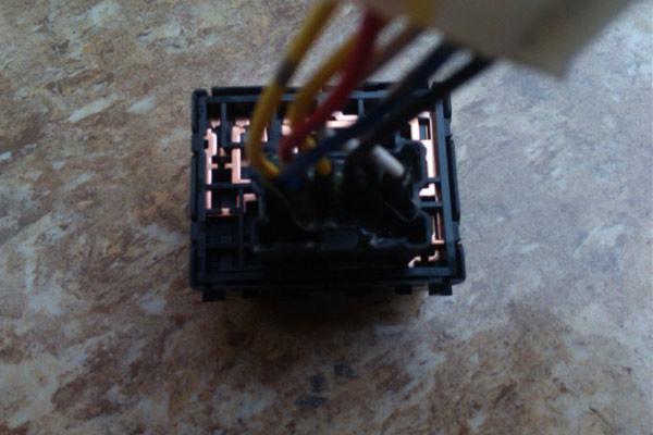

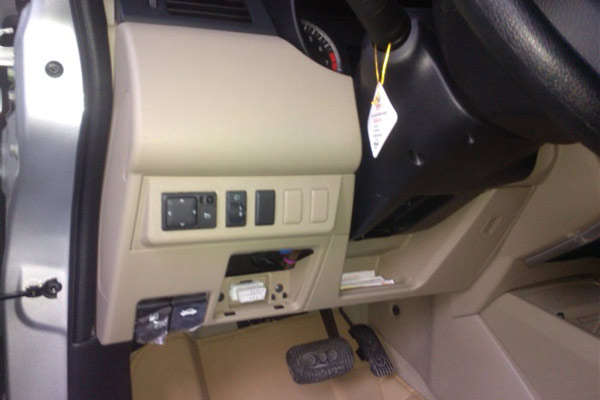

1、购买改装配件。配件大合照,开关是原厂的,就是把两个圆形的电动马达换上去;

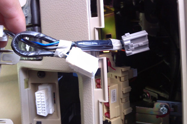

2、拆开大灯微调开关看到12款启辰R50已经有预留接头;
3、开关买回来的时候已经接好线了,为了了解那个开关能不能完美对接于是就把接头上的接线拆开了,结果是不能完美对接;
4、原车接线头,标明数字好对应的接马达;

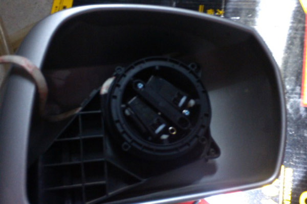

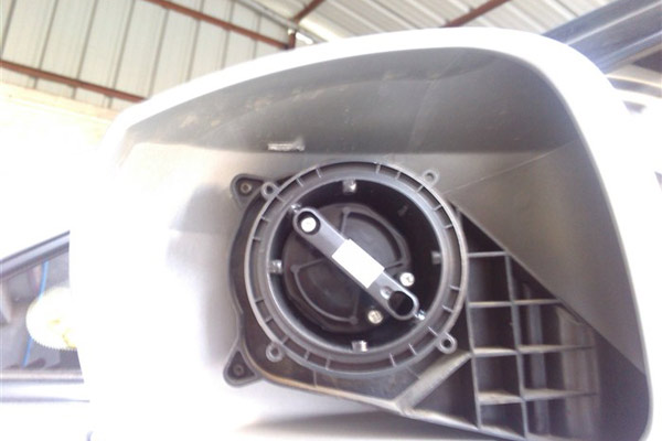

6、拆镜片,将后视镜转一下方便拆镜片;

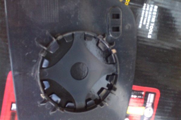

7、镜片拆下来看到那个没有马达的,这次的任务就是把这个换成电动马达的;
8、拆镜片时要注意力度,不要将镜片弄坏;
9、将后视镜的锣丝用小10#的套筒将它拆下;
10、锣丝拆开后,用手往上提一下后视镜就会出来了,一定要往上提一下因为有个卡扣的;

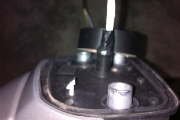

11、这块胶要开一个孔穿线,穿线之后用点电工胶布包一下以防漏水里面;
12、穿好线装上装上电动马达的后视镜;

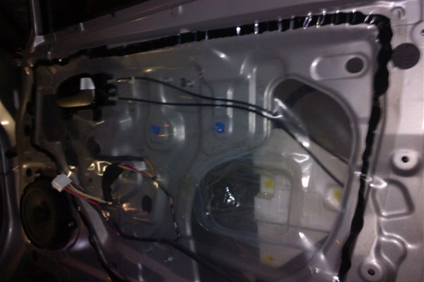

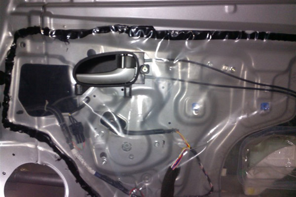

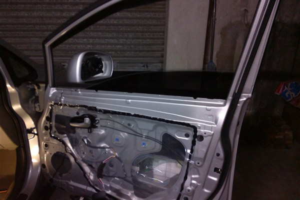

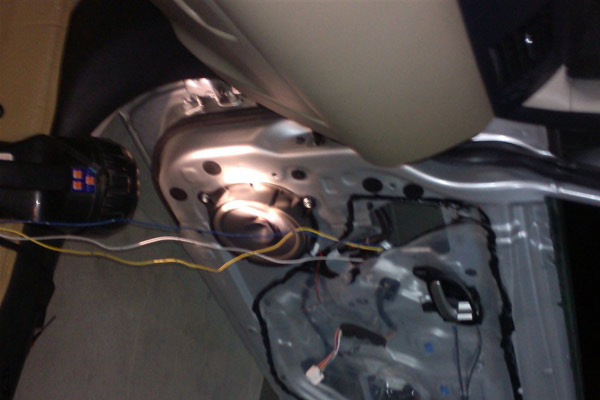

13、现在拆门接线;
14、拆开饰板就会看到一个黑色空插口,这个就是接后电动后视镜的,听说R50已经预留接线,所以直接从这里接线就可以,D50我不知道有没有预留接线;
15、先接上另一个马达试一下机,一切正常;
16、布线扎线,这个一定要注意线不要阻住玻璃升降;
