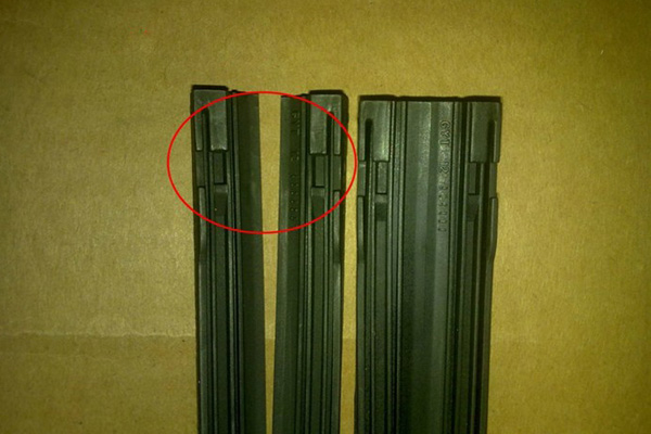

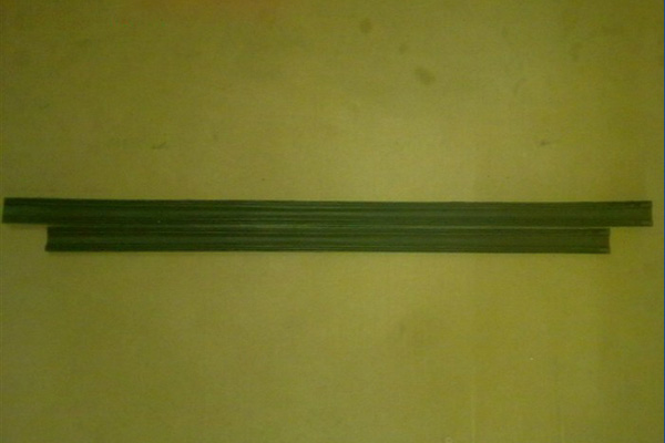

1、先看看货,凯越的胶条是22和19的;
2、由于雨刷胶条是对装的,需要先把胶条分开;

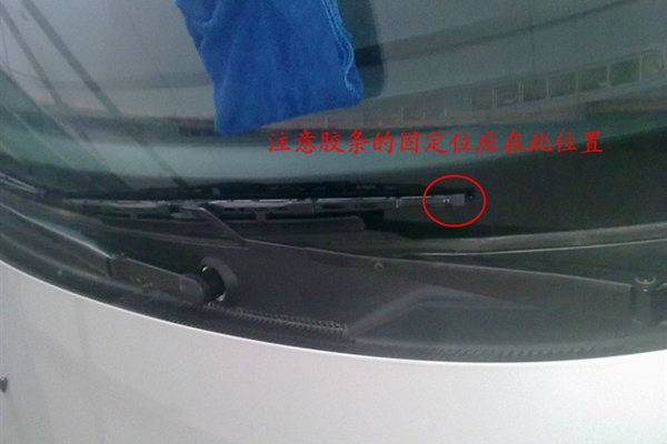

3、红圈内的部位,是胶条尾部的固定位;

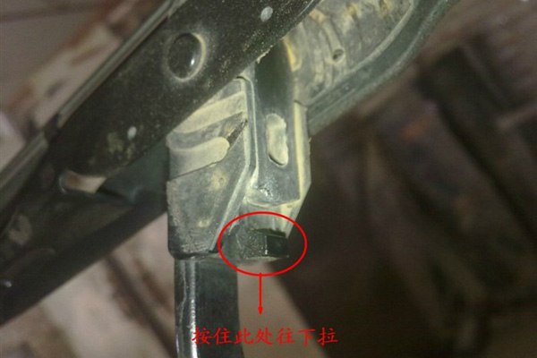

4、这个红圈内是胶条固定位在车上的安装位置;

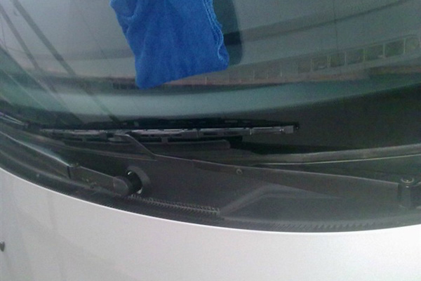

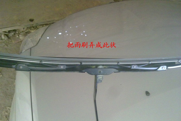

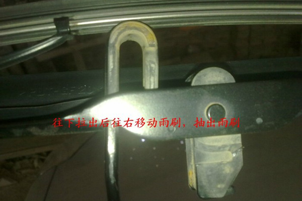

5、首先应该把雨刷杆掰起,按住红圈中的位置往下拉,往下拉出后往右移动雨刷,就可以抽出雨刷了;

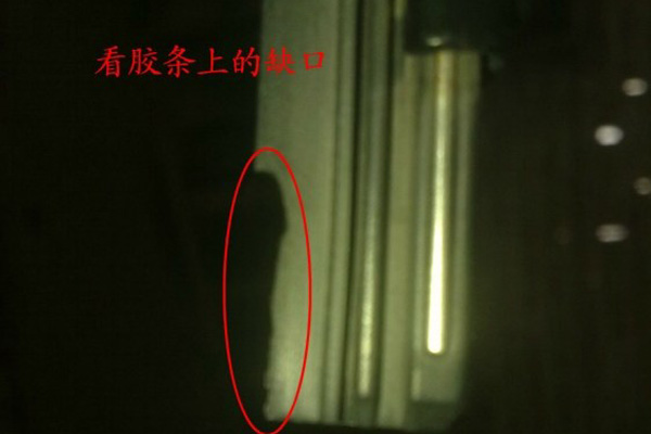

6、抽出雨刷后把雨刷杆放下,看看胶条上的缺口;

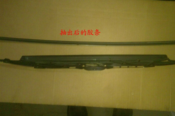

7、把胶条抽出,不用很费劲用手捏住往外拉就可以了(实在不行也可以用钳子);

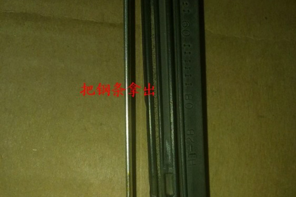

8、胶条抽出后,把胶条中的钢条拿出(安装时注意钢条的弧度);
9、钢条的缺口向下,把钢条放入新胶条中;

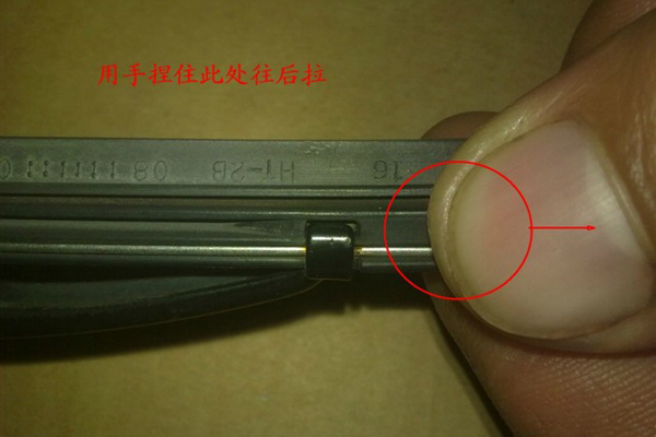

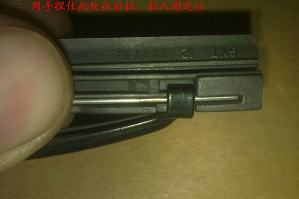

10、把放入钢条的胶条传入雨刷骨架,开始穿胶条,穿到关键的地方,用手捏住此处往后拉,拉入固定位;

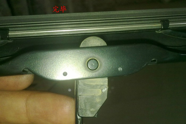

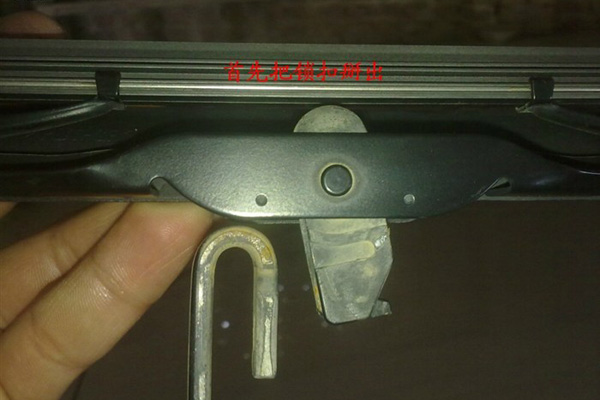

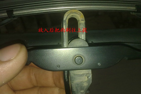

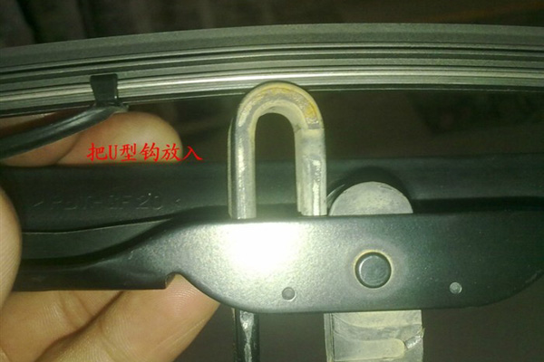

11、把胶条装入骨架后,再把雨刷安装到雨刷杆上。首先把锁扣掰出,将U型钩放入,放入后把雨刷往上提就可以了;
12、副驾驶侧的胶条也是同样的更换方法;
13、安装完成。
