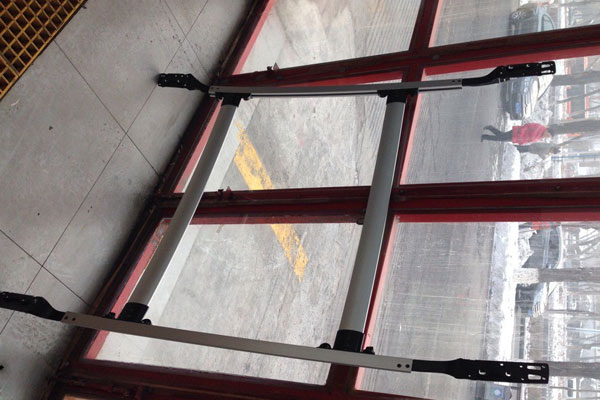

1、将购买的行李架进行组合,行李架组合后效果;

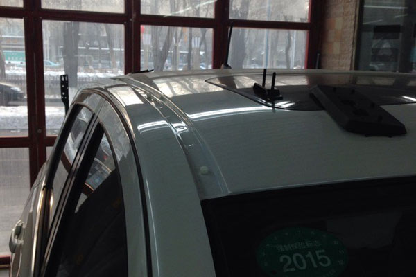

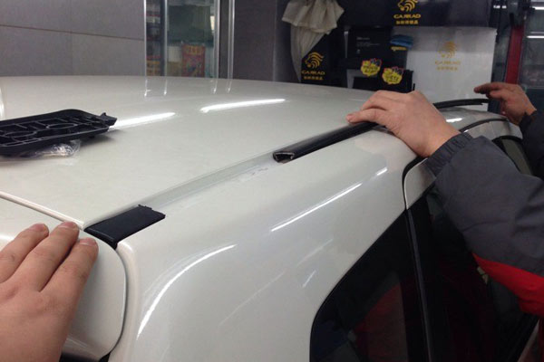

2、拆掉车顶上的伸缩槽;

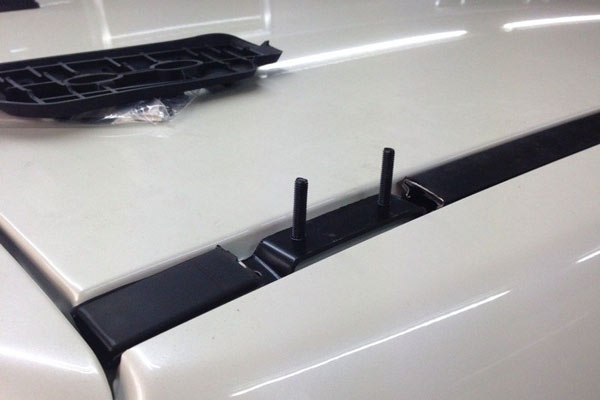

3、量好距离后切割压条,在车顶伸缩槽留出行李架支架位置,上好其余压条;

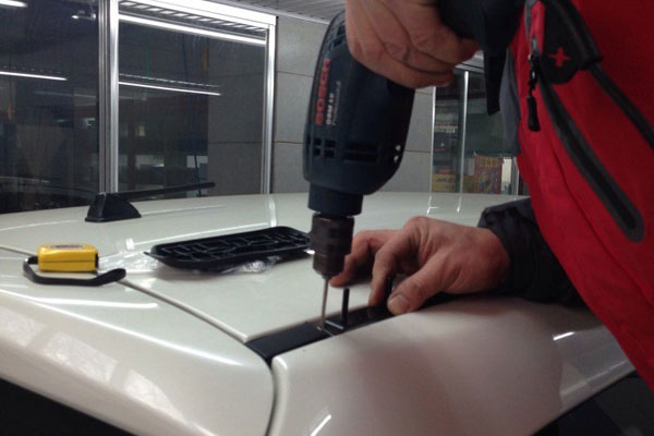

4、标记好位置后用电钻打眼,并用玻璃胶密封,之后上螺丝固定;

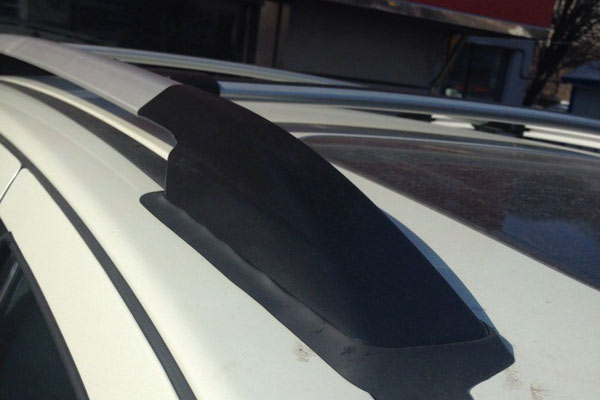

5、用螺丝固定好后的行李架庄子,支架下面均匀打胶,一是起到密封作用,二是起到辅助固定作用;

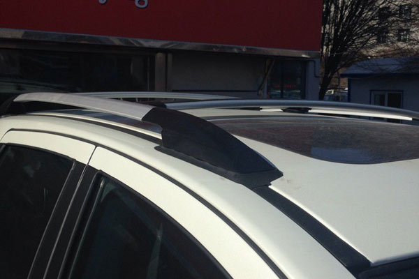

6、安装好以后的行李架,右前效果;
7、行李架全貌。
后悔两根横杆不应该装,车主安装完后才反应过来这样车顶不好扫。不过整体效果不错,非常满意,出去玩的时候车顶架终于可以用上了。
