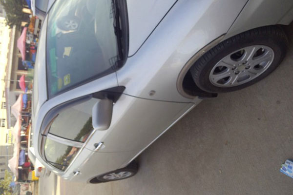

你的停车技术怎么样?反正车主的停车技术挺差的。想想万恶的马路牙子和自己差劲的停车技术,车主觉得应该做点什么。由于一直羡慕G6的侧方摄像头,于是就想给自己的爱车比亚迪F3R添加个侧视摄像头。心动不如行动,作业马上开始了。

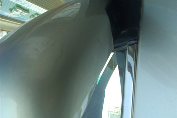

2、准备好电钻,方便电钻打洞,并在这个倒车镜下面安装摄像头;

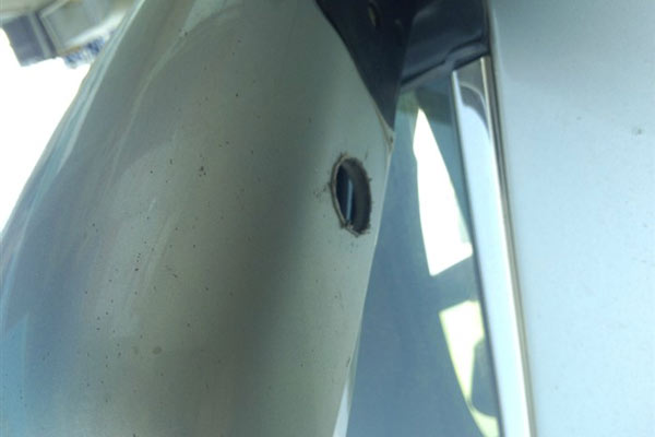

3、在后视镜的下方找个位置打洞,打好了,这个位置还不错;

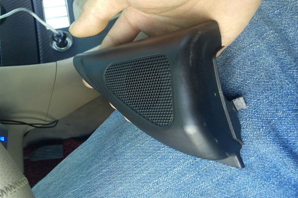

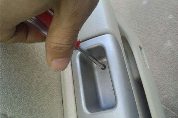

4、掰下高音仔的盖子,这样子方便取门板,拆后视镜;

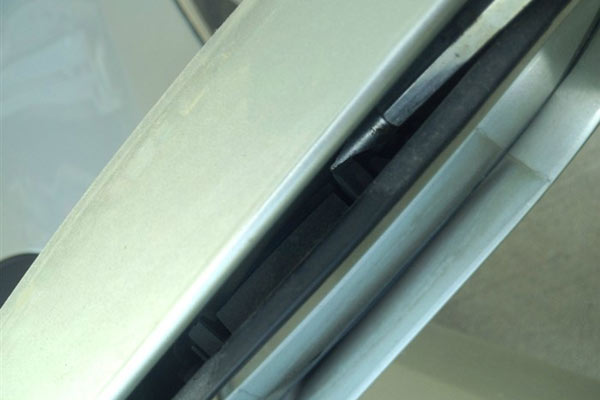

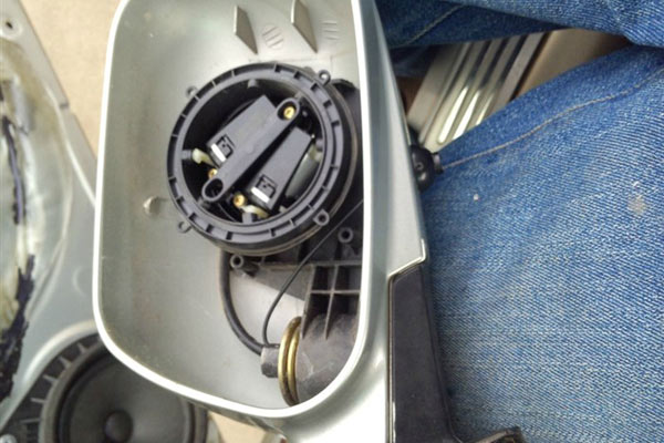

5、将后视镜的角度调节到最低;

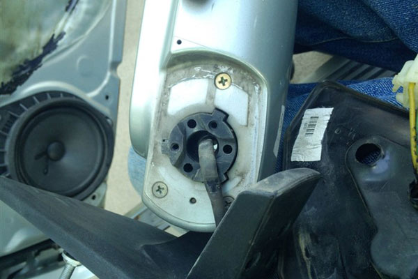

6、螺丝刀伸进后视镜,挑开卡扣,拆下镜面;

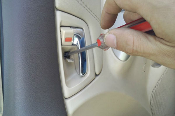

7、拆掉两个螺丝,扒下门板;
8、拆掉后视镜的线束插头,拧开三个螺母拆下后视镜;

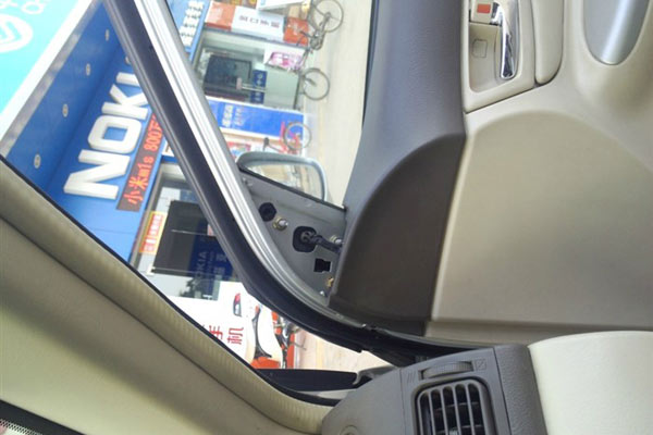

9、拆下后视镜的内衬;
10、拆下后视镜下方的三个螺丝;

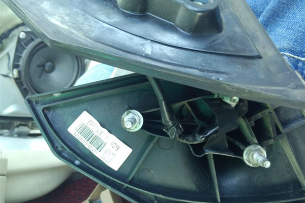

11、后视镜从架子上拿下后,可以看见支架穿线的孔,等会摄像头从这里走线;

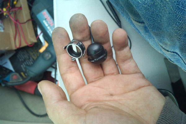

12、摄像头解体先,准备安装。因为后视镜的壳子很厚,摄像头的金属卡子只能这样装;
13、摄像头装好后,顺着后视镜的线束走摄像头的线;

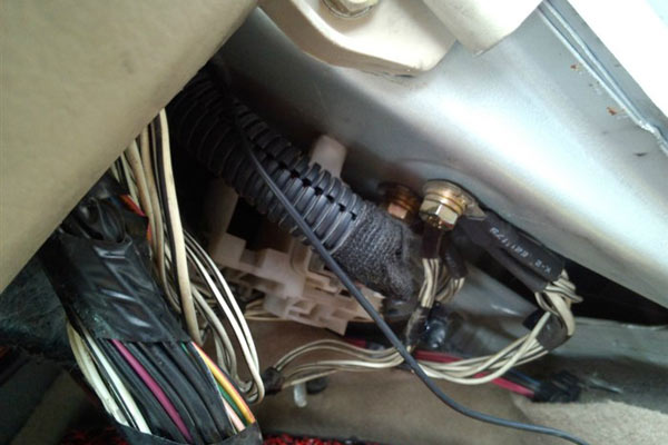

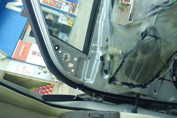

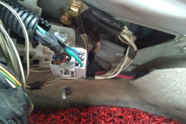

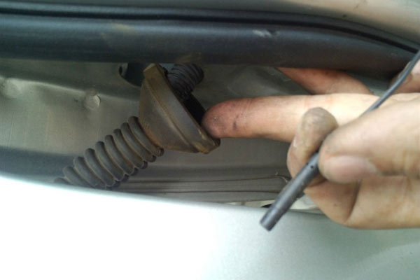

14、将车门线束的胶套扒开,等会摄像头的线要走过这个胶套;

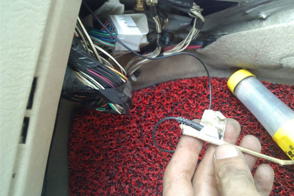

15、去车内将车门线束扒下来,这样方便拆车门线束的胶套;

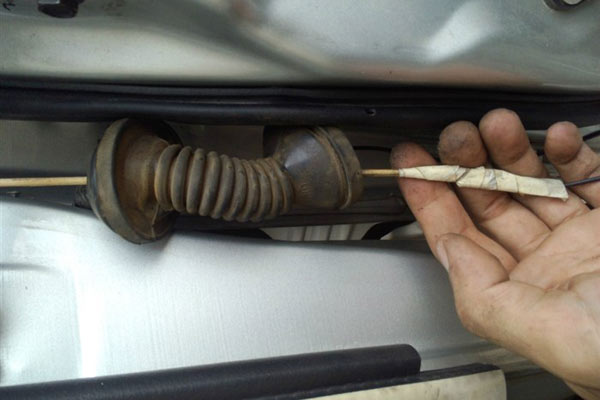

16、胶套两边拆下了,找了个竹签穿过去了。把摄像头的线绑在竹签上拉过去;
17、继续用竹签把摄像头线拉进车内,插回车门线束;

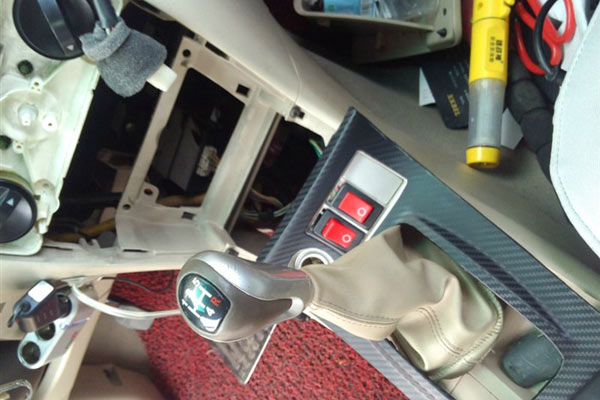

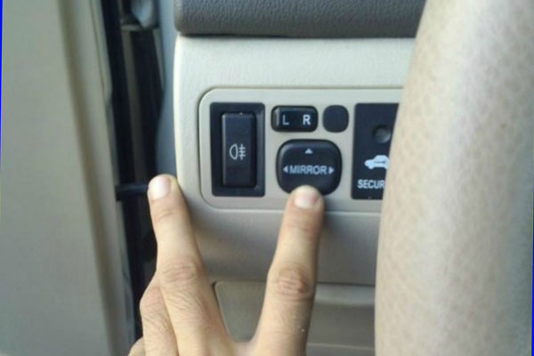

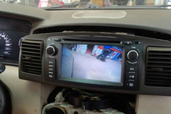

18、装开关,拆中控台,走线去DVD;

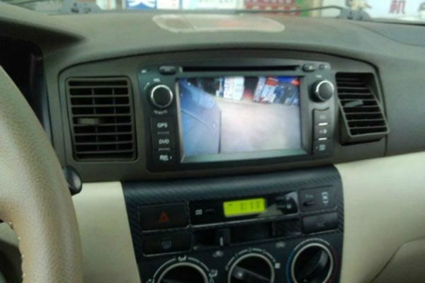

19、调整摄像头角度,调好后用买摄像头给的小六角锁死摄像头;
20、搞定了,中控台装回去。
