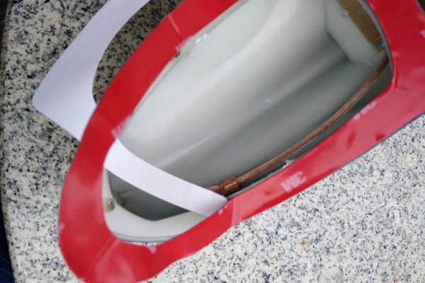

2、把3M双面胶贴在鲨鱼鳍底部,因为贴这里很方便,先用吹风机吹下3M,或是涂上助粘剂,怎么都行;
3、粘好了以后。注意一定要粘好,露到外面就不好看了,如果不小心把3M露出了边,也没事,拿裁纸刀修一下就OK了;

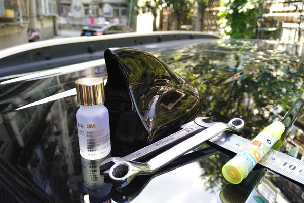

4、准备上车粘贴了。这里是需要用到到的几个工具3M助粘剂(加强黏合力度)、8号的板手两个、尺子一把、记号笔(用的娃滴彩笔);

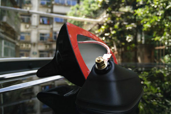

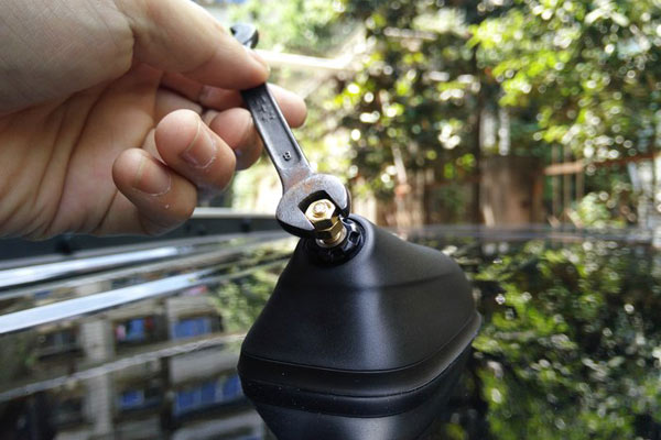

5、开工了,先用板手把两颗小螺帽并在一起;
6、然后上紧。注意一定要上紧,以后没意外是不会再轻易打开了;

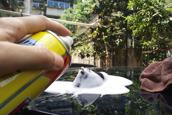

7、然后开始清洁表面,这里用了多功能泡沫剂,不用也没关系,擦干净就行;

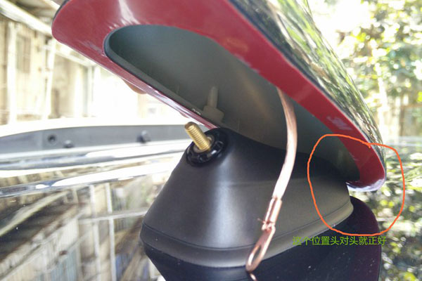

8、把鲨鱼鳍放上去比划一下,确定合适位置,实际位置很容易找,头对头摆正就OK了;
9、用螺丝把鲨鱼鳍天线板和原天线底座上紧,用两颗螺丝要并紧,以后没事真不会折下来了;

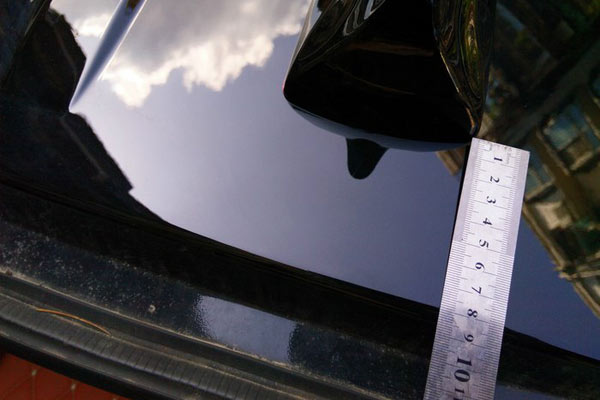

10、现在将鲨鱼鳍按照设计好的位置放上去。因为是3M胶粘上去的,一旦装上发现位置不对,想取下来重贴就比较麻烦了,为了确保万无一失,真正的摆正,这里就可以用到尺子了;

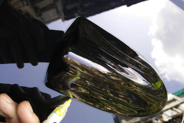

11、确定位置没问题,确实摆正了,就可以用记号笔沿着边缘画个圈了,将记号划好;

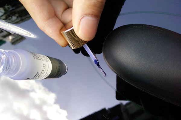

13、用3M助粘剂沿着记号涂上一层,然后静静的等待二分钟,这一步其实也挺重要的,以后粘贴紧不紧,这步是关键,如果直接粘贴,很难保证以后会不会一掰下就掉了;
