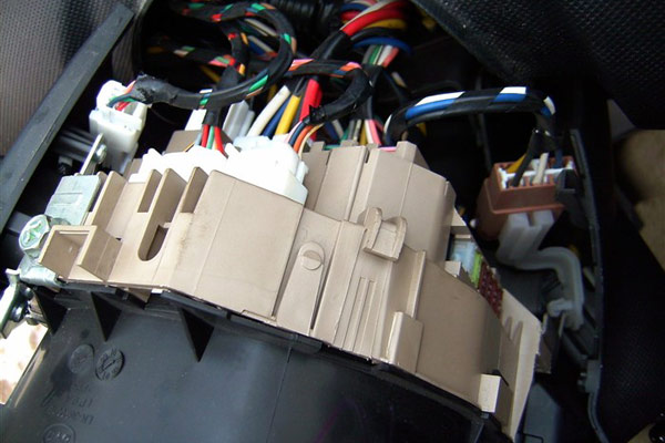

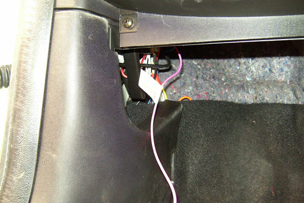

1、网上购买的智能防盗。报警器线束主要集中在主驾驶左脚 和仪表下,这两个势必要拆的;

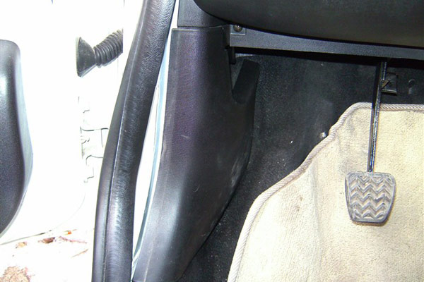

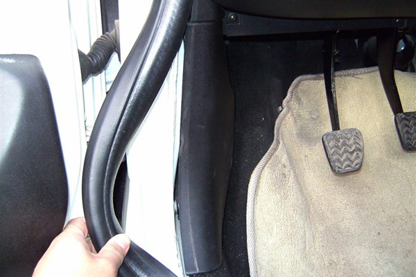

2、密封条很容易就拆开了;

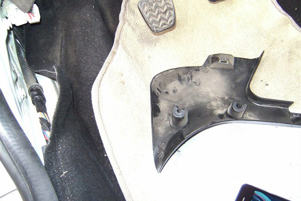

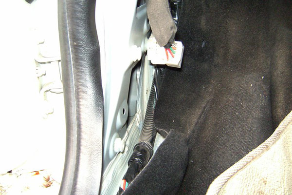

3、准备把三角板拆下,主要用力掰就行。拆下来后,就可以看见一个插头跟一条黑色的线;

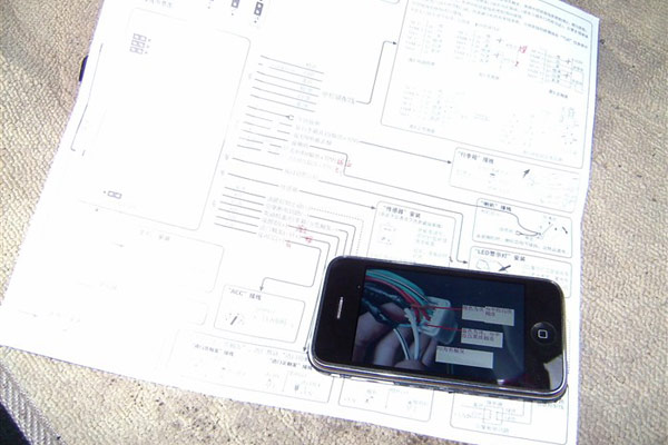

4、一边看着网上的操作,一边看线路图的;

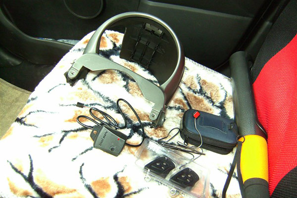

5、仪表盖也拆下了,就左右两个螺丝,很简单;

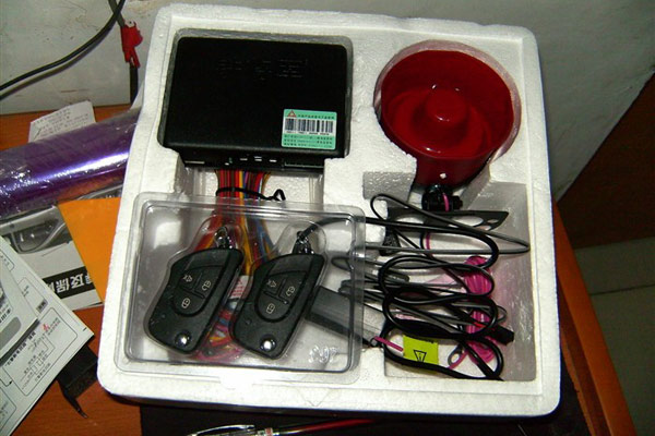

6、黑色的是震动传感器、小红点是led灯、两把遥控钥匙 和网上买的棒球锁;

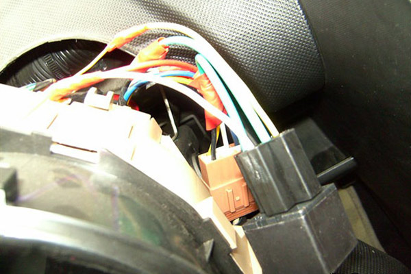

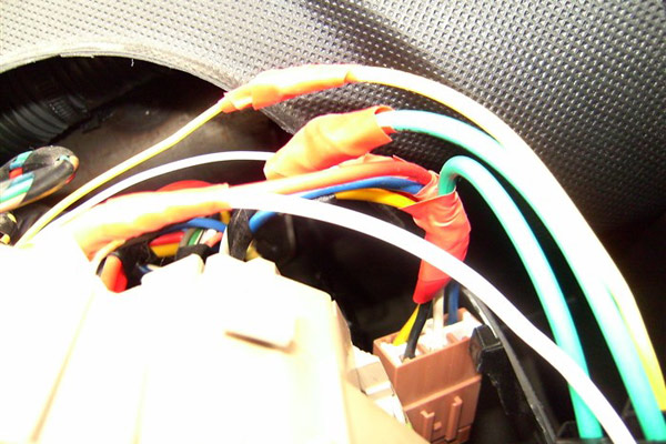

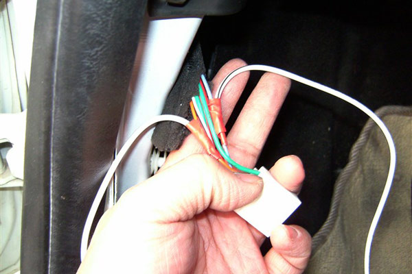

7、白色的插座,一共就四条线,会全用到,一根是长电,一根是ACC ,一根是NO,一根是打火;
8、棕色的那个就是,黑线是打火一会接那个断电、蓝色长电、白色ACC、黄色没用;

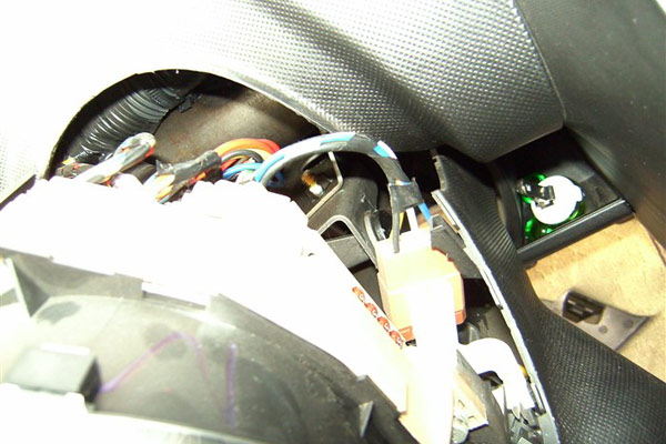

9、驾驶座下的线,白色的插座,一根接中控开,一根接中控关。白黑接蓝,白接黄,这个插座就完工了;
10、喇叭线;
11、再接主机的长电,跟ACC ,一个接蓝,一个接白,很简单;
12、接断电续电器的,把黑线间断两头接续电器的两根绿线、白线接长电 、黄线接主机 ,最后盖上盖子;
13、在续电器 上设上防盗,就算打开了门也没发打火;

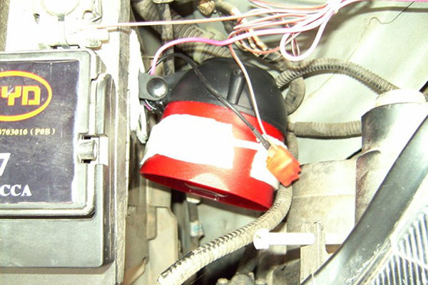

14、现在剩下的只有一个喇叭了,去发动机舱;
15、不知道将喇叭安哪? 远处,线不够 、近处没螺丝 ,最后双面胶吧喇叭粘在电瓶上;
