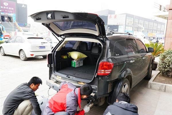

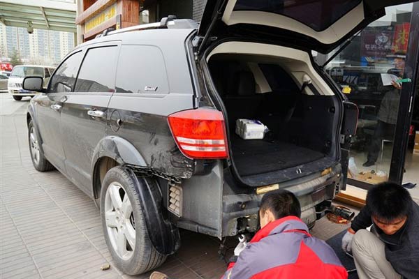

1、安装拖车球首先需要拆下原车的后包围,也叫后杠,酷威的后杠大部分是一些塑料卡子固定的,而且是一次性的,特别提醒要安装的车友要提前购买预备一些固定卡子;

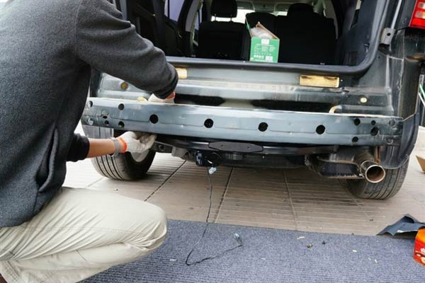

2、拆下来的后包围;

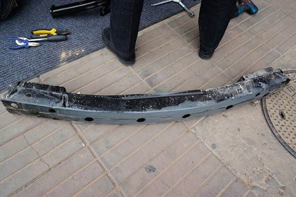

3、大部分车型安装拖车球都需要把原车的防撞梁取下,用拖车球上后带的防撞梁替换,道奇酷威的安装的时候需要取下原车的防撞梁,但是装完以后还可以装回去;
4、原车带的防撞梁就几颗螺丝固定,很轻松的就取下来了;
5、对比一下原车的防撞梁和后将要加上去的后杠,原车的很薄。拖车球防撞梁看着就很结实;

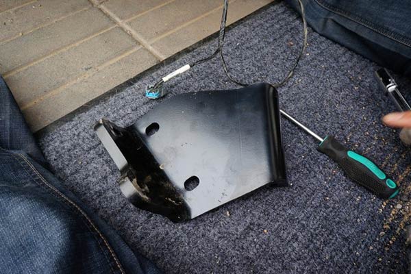

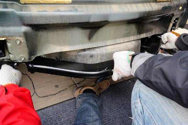

6、后加的防撞梁的转接部件,不是一般的结实:

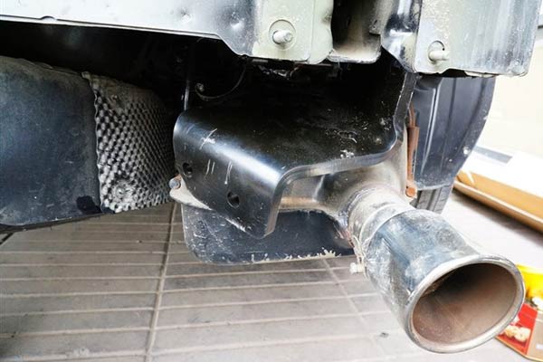

7、先把这个转接部件装在原车底盘上,不过要把排气筒稍稍下降,喷点松动剂,很容易就可以扒开了;

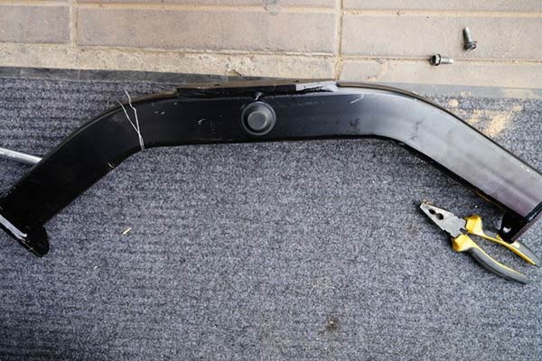

8、安装固定转接件、安装主大梁;
9、转接部件先带在大梁上不要拧紧,主大梁上去以后先把转接部件和主大梁拧死再拧转接部件上的螺丝,这样留好惯量,装主大梁的时候容易一些;
10、主大梁安装完毕;

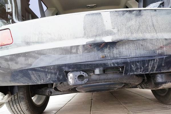

11、在上包围之前先把即插即用的球头装上去看看效果,传说中的流氓钩;

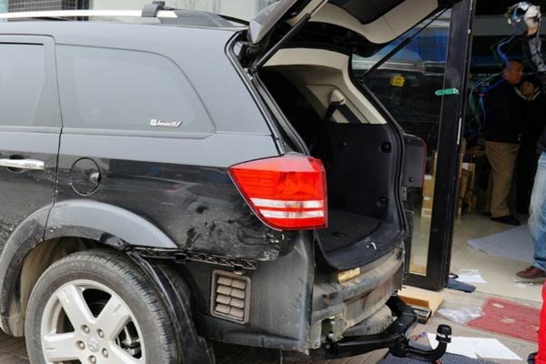

12、接下来装回原车的防撞梁,和后加的互不影响,道奇酷威有了双重防撞梁;
13、拖车球部分基本上安装完毕,接下来把后包围装回原位,后包围底部要根据说明书上的尺寸切一个口出来,大小正好可以将球头露出来;
14、球头装上去看看效果;

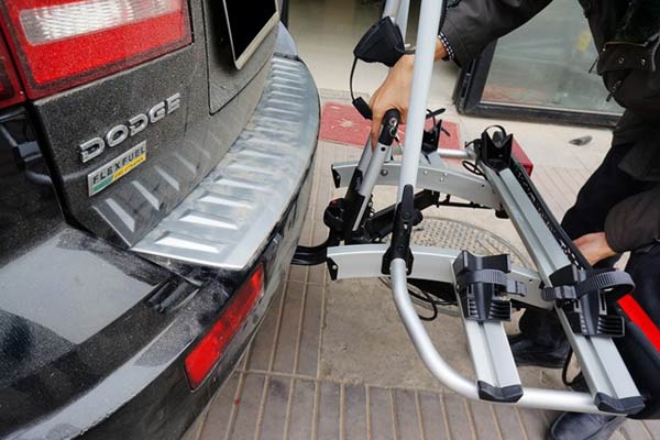

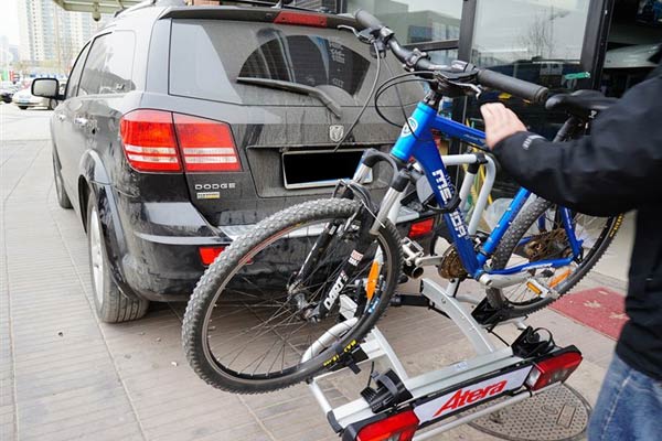

15、最后上自行车架,车主装的是两部车的,还有三部车的;
16、自行车架有后倾的功能,自行车架可以沿着轨道整体向后倾斜,不影响后门的开启。
