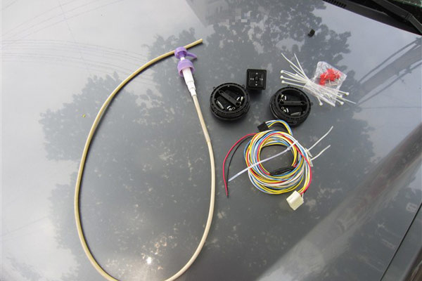

1、工具准备——用完的大瓶飘柔,只用压盖。那根白线是有线电视的线,需要1米就可以,粗细正好,长度合适;

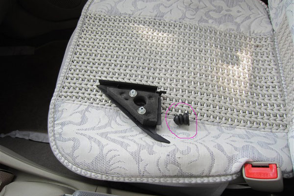

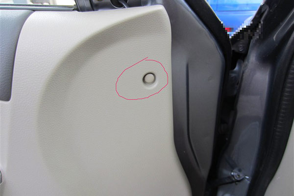

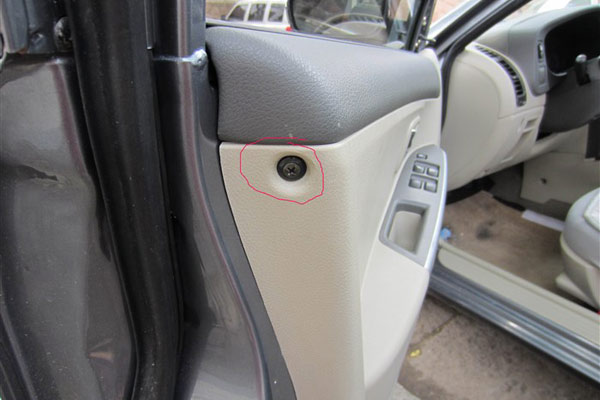

2、先把手动把手的小胶皮帽拔下来,然后直接把三角板扣下来,用力就可以,别怕扣坏;

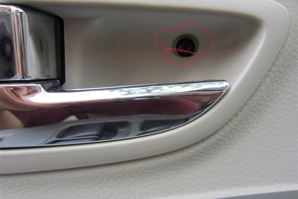

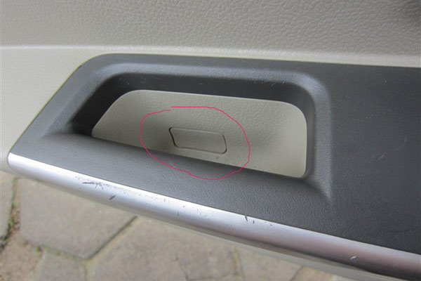

3、然后松开这4个镙丝!用扁口螺丝刀挑开第一个圆口塑料帽,和第二个的塑料片就会看到螺栓;

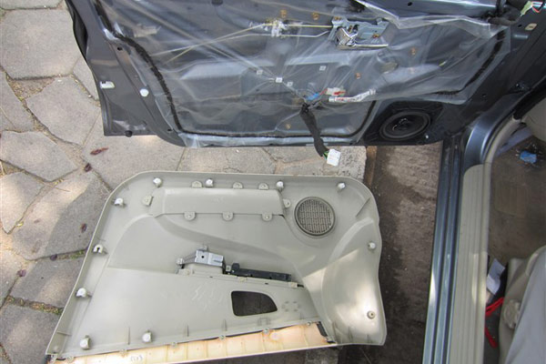

4、螺丝卸下之后,双手开始从三角板下方,用力扣塑料内饰板,顺着边一点一点的扣。扣的时候会梆梆响,别害怕,那是卡子的声音。内饰板拿下来后,把电动窗的插头拔下来;

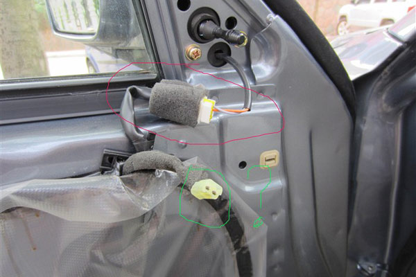

5、内饰板拆下来后,红色划线内的插头(转向灯插头)拔下来,绿圈里面的插头应该是高音喇叭的插头;

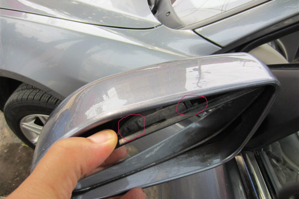

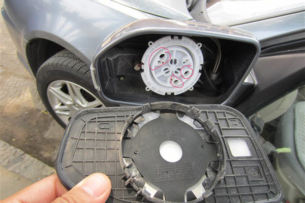

6、把镜片掰下来。掰之前,先用扁口螺丝刀撬开镜片后面的抓扣;

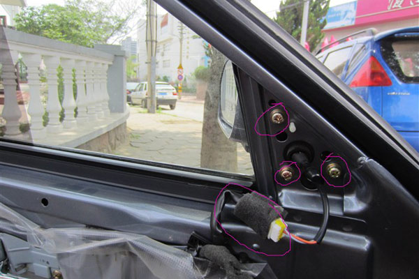

7、卸下镜片之后把三个原安装螺丝拆下来,然后把反光镜外壳与底座的三个螺栓松开,才能穿线;
8、三角板拆下来后,把这三个螺栓卸下来,外面的后视镜就拆下来了;

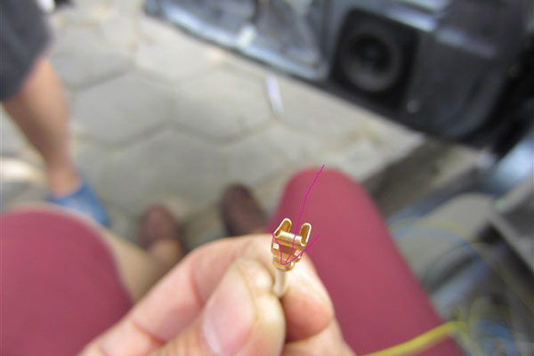

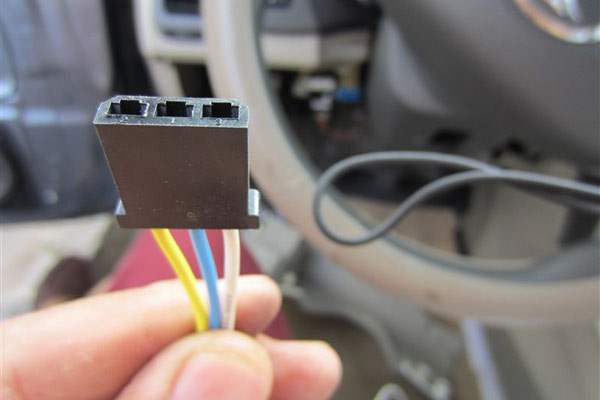

9、穿线之前把这三根线和这个黑色的插头分开。找一个细一点,硬的铁条顺着箭头指的位置插进去,别起那个铜片,就能把线和铜头抽出来,一定切记接线位置;

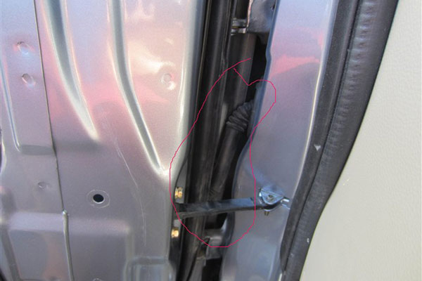

10、穿线,把车门与车体之间的走线胶皮管的两端拿下来,上端的拔出来,下端的按进去。、线是从这条胶管走到车体内的;

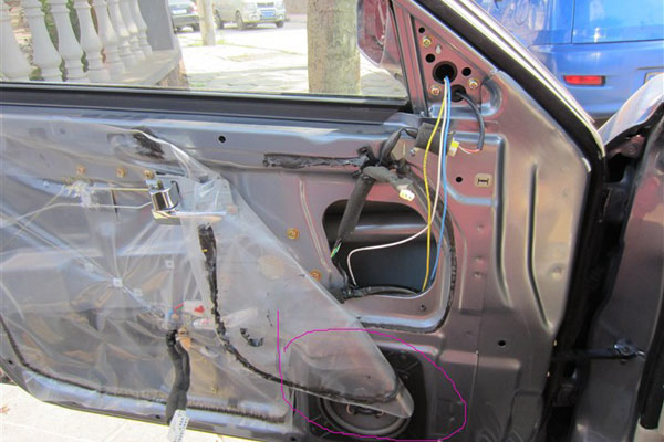

11、穿线之前先把喇叭卸下来。从喇叭后口的位置穿钢丝,让钢丝穿过胶皮管,一根一根的把线拔过去,把钢丝穿过胶管后,切记拔过去一条线后,再利用电线把钢丝抽回原位置,重复使用;
12、线穿好后,一定要捆绑整齐,切记别挡着车窗玻璃的轨道;

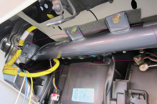

13、右侧后视镜穿线与左侧相同,唯一不同的是要把线穿过手套箱的后面;

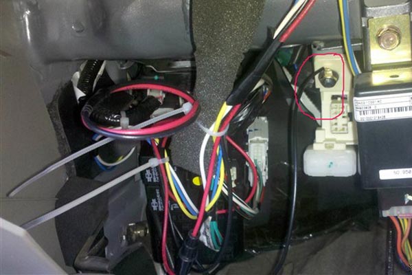

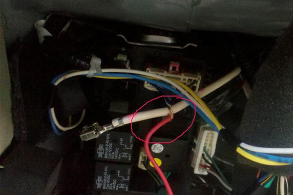

14、最后剩下火线和搭铁线的安装了;
15、搭铁线的接法。原带的垫片是和螺栓一体的,带凸边的,能把线截断!所以自己加了一个垫片;
