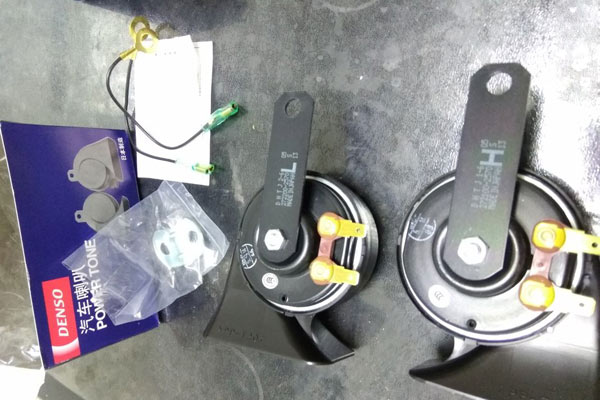

威驰原车带的鸣笛喇叭只有一个低音,使用起来超级不爽,发出的声音总是被人们误以为电动车或摩托车三轮车之类,太伤自尊了。终于车主忍无可忍了,决定购买电装蜗牛,对原车喇叭进行改装。
威驰改装喇叭的安装方法:

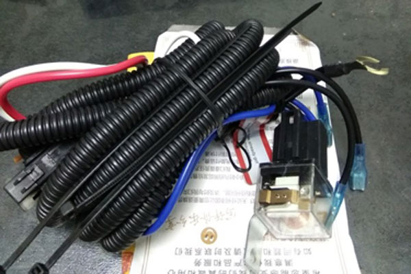

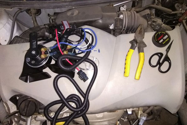

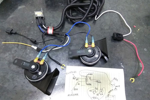

1、电装蜗牛和继电器;

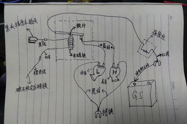

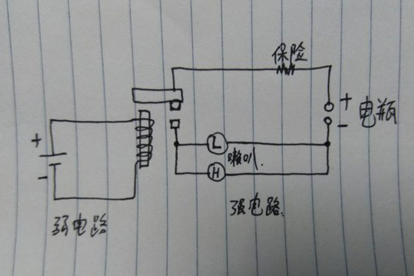

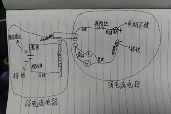

2、物料齐备。画个电路图,让大脑思路清晰。弱电路就是原车方向盘控制喇叭的那个回路,改装后只用于借助弱电流产生的磁性把强电路中的铁片吸下来;强电路是蜗牛工作电路,直接从电瓶取电,串联30A保险丝,铁片作为开关;
3、对照图,链接实物电路;

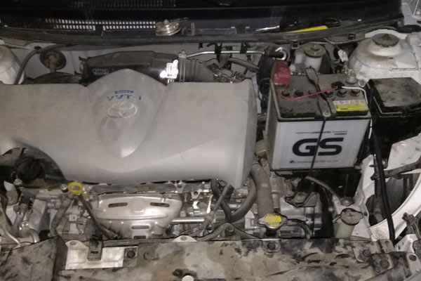

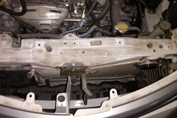

4、来到车跟前,准备好工具;

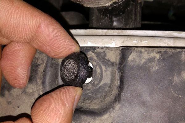

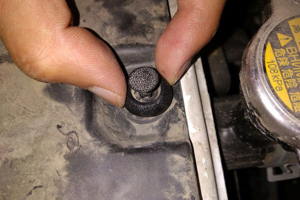

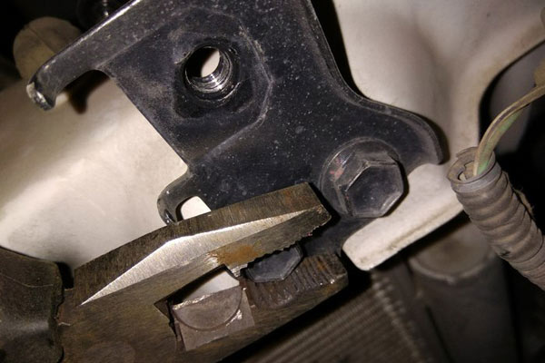

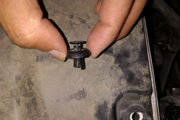

5、按下卡子中央,卡子松动,取下卡子(注意要拿稳,别掉到车仓里);
6、弄成这模样,放一边,待会儿安装用;
7、所有卡子取下来后,塑料盖板就可以取下来了,塑料板取下来可以看看一直电装单插盆型喇叭(低音);

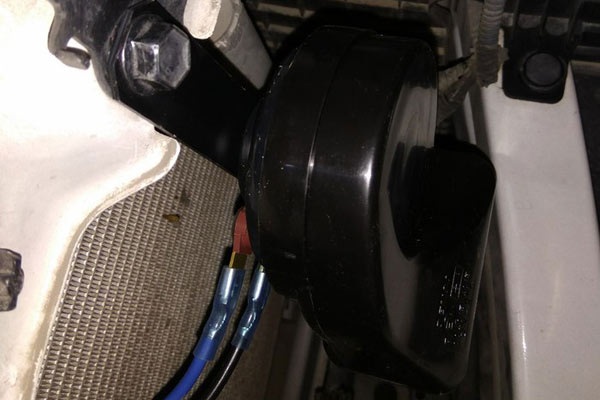

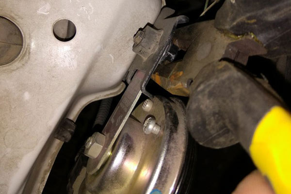

8、拧开螺丝,取下原车喇叭,拧下第二个螺丝,给第二只喇叭预留位置;

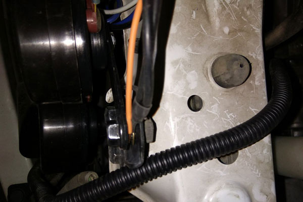

9、第一个喇叭安装好了。第二个喇叭拧上,同时把橙色搭铁线和黑色牛角叉打铁线都拧到这里。当然,页可以选择其他地方,只要线够长,这两个搭铁线头拧到车身铁架子任何一个地方都可以,甚至可以拧到电瓶负极;

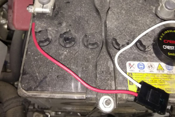

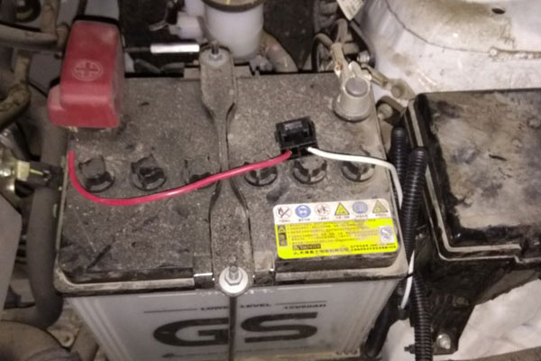

10、最后把红线拧到电瓶正极,试音;

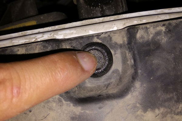

12、把卡子安装上,按下中央位置,按倒齐平即可,按过头了又成了拆卡子;
13、卡子安装完后,就可以收工了。
