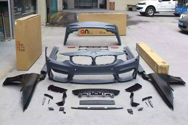

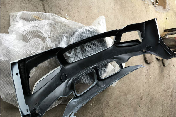

1、an 全套M3包围配件图:前包围(配件:一对左右包围格栅、包围下支撑条、一个包围中冷格栅、车牌架、一对雾灯模块、一对喷水盖),后包围(配件:一对反光装饰灯、后唇固定支架、后拖车盖),左右侧裙,左右叶子板(配件:风口和M3标),m3包围肯定是要an的,an的线条更圆润漂亮。

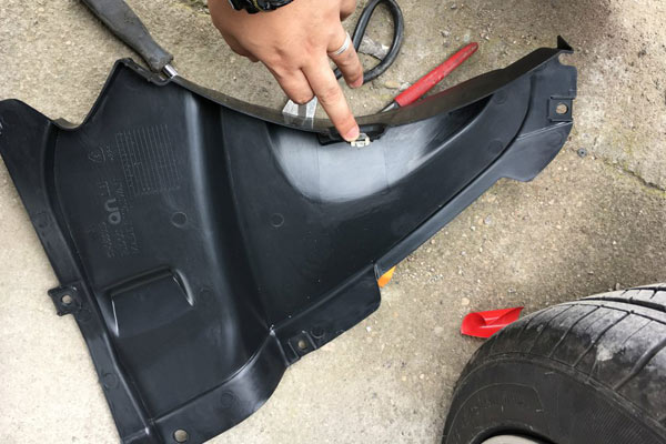

2、拆前包围,将上面、下面和叶子板内衬的螺丝松开就可以了,不过要找个盒子把螺丝保管好。

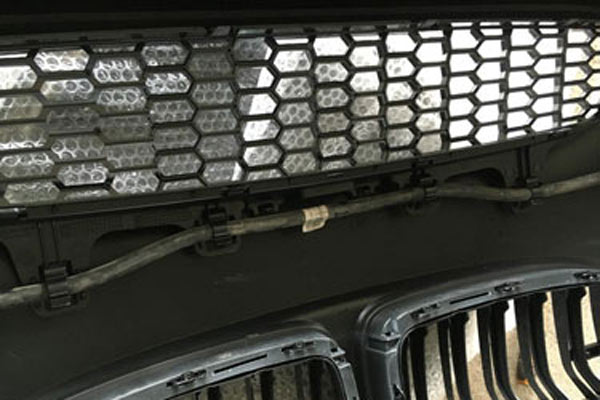

3、首先将做好油漆的M3包围上的配件组装好,正品an M3包围和小配件都有an标志。m3的配件很少,前包围上就3个格栅扣,扣上去就行了。

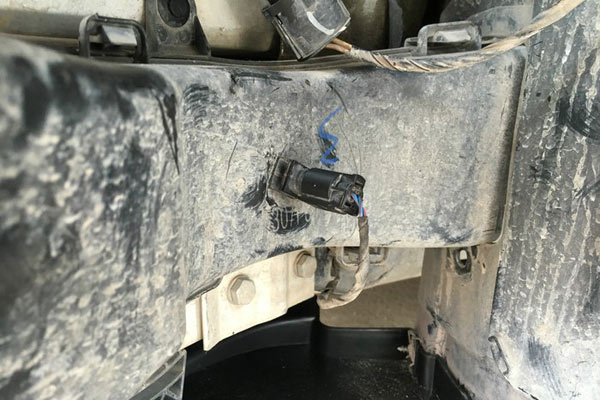

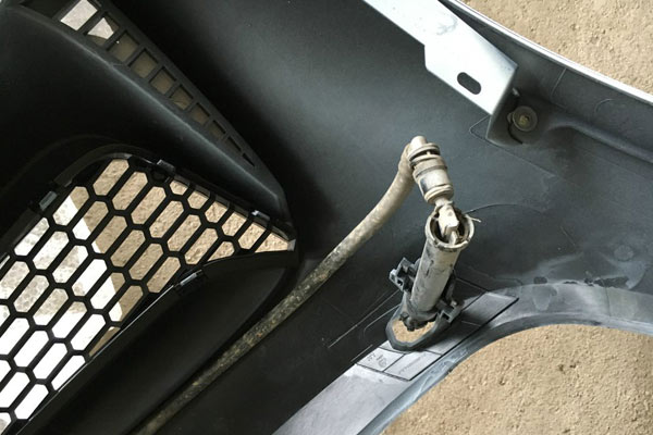

4、前包围只有大灯喷水,把喷水头在专用卡位上安装好就行了,和原装一样的安装位置。

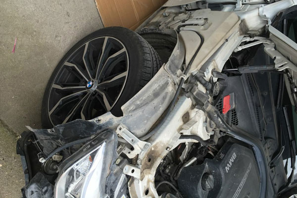

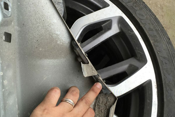

5、拆叶子板。首先拆这个装饰板,一共4个螺丝,有一个螺丝在大灯的后面。

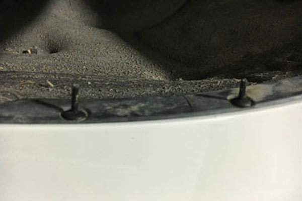

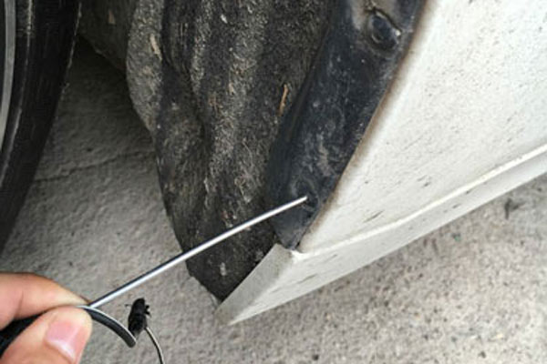

6、这个位置要用细铁丝一类的工具,把塑料膨胀扣中间的“芯”顶进去。等拆下叶子板后,首先找到顶掉到里面去的3个“芯”,和塑料膨胀扣一起保管好。

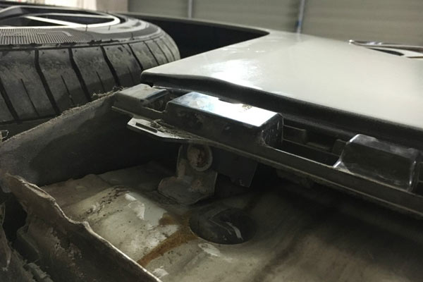

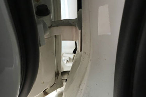

7、门打开后下面有个叶子板固定螺丝,这个螺丝要从叶子板内衬里面拆。
8、这块黑色塑料就是叶子板下的塑料支架,螺丝都拆完了,叶子板就拿下来了。

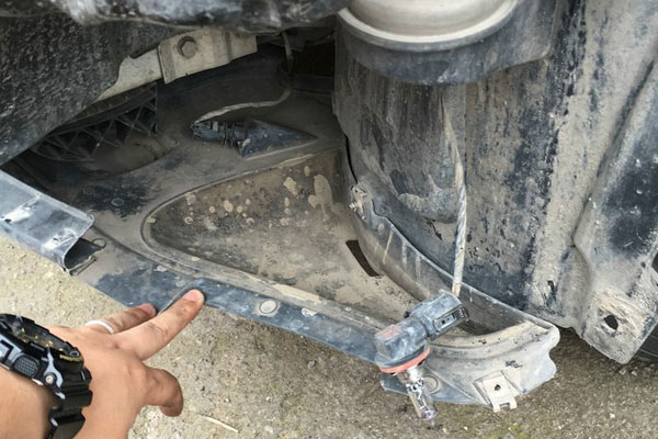

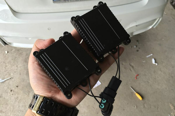

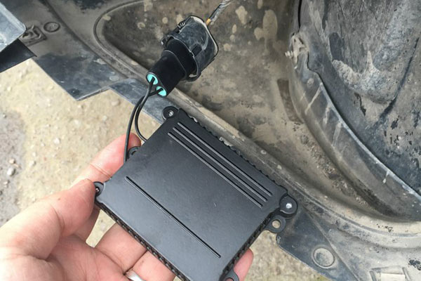

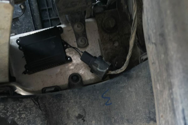

9、an标配的雾灯模块。插上雾灯模块,就算没有雾灯也不会亮灯。模块上有自带3M胶,建议贴这个位置。

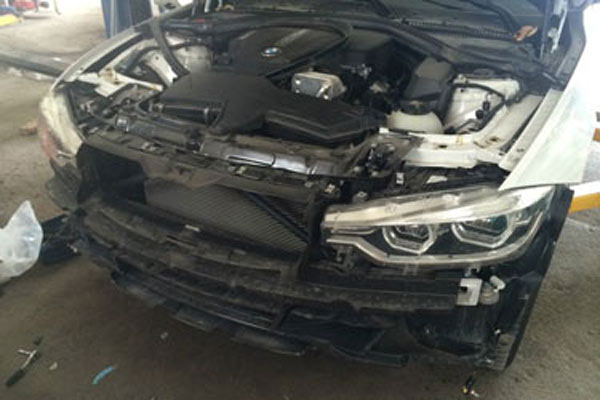

10、水箱支架拉杆拆掉不要。,不用担心,对车、对安全没有任何影响。

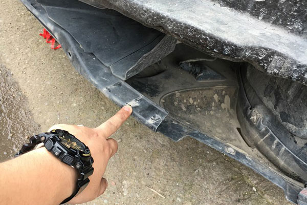

11、这块包围下护板直接替换成an的。
12、原厂上的卡扣都移植过来用。

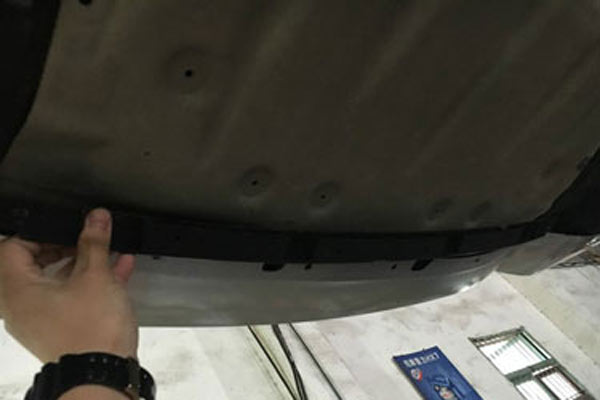

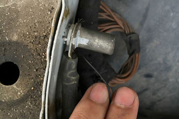

13、由于an包围下护板上没有插室外温度传感器的位置,建议把它插到刹车导风管,用开孔工具打个孔就行了。因为刹车导风管这里比较通气,风都从这里过,对感应室外温度准确度有帮助。

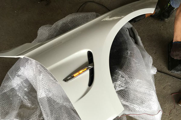

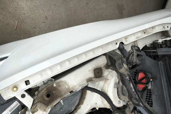

14、叶子板装的是最新版本,带日间行车灯和转向灯。安装没有难度,就几个螺丝,装到位了就行了。原厂叶子板上面的所有卡扣包括固定支架再内的2个塑料支架都要移植过去。这3个孔必须对准,然后把塑料膨胀扣扣进去,再把“芯”插进去就行了。

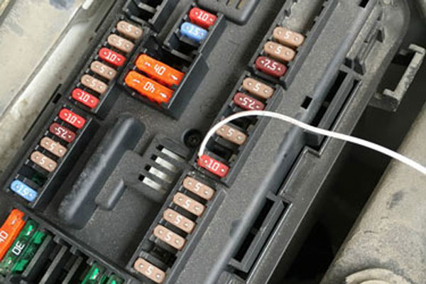

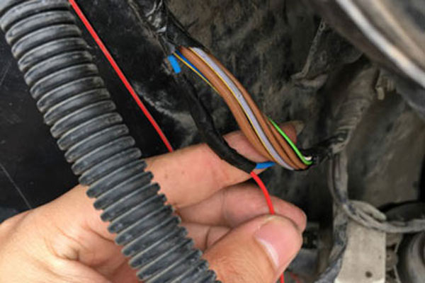

15、叶子板日行转向灯的接线,黑色接负极(也就是车身搭铁),白线接ACC,红线接大灯转向灯信号线(蓝色线)左右一样,接好这3根线就行了。

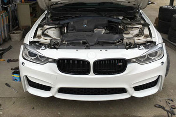

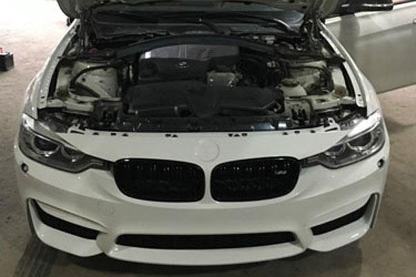

16、前杠上车。

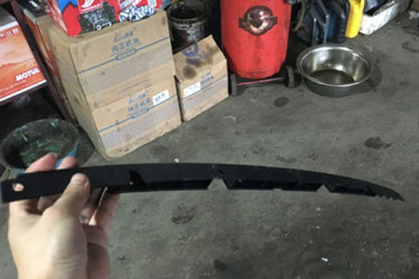

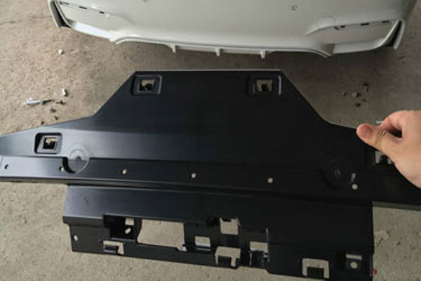

17、这根配件夹在前包围的下面和发动机护板之间,作用是让包围撑起来,让包围下面的线条更有型,必须安装。

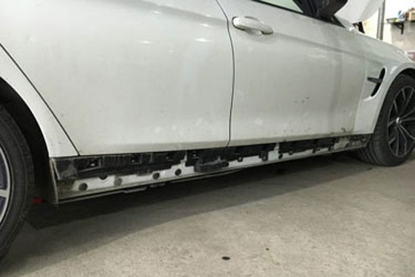

18、侧裙安装,后包围就换一个支架就行了,包围上就一对反光灯。
19、安装完成。
