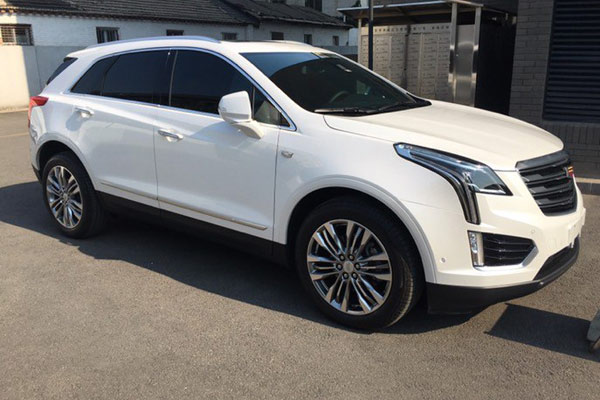

现在在买车之后,贴膜已经成为了许多车主必备的手续,特别是在夏天烈日的照射下,车膜就起到了更加重要的作用了。凯迪拉克XT5的车主就是因为前排玻璃一点都不隔热,堵在路上要被热死了,而且天窗也不怎么隔热。所以打算去贴个隔热防晒膜,于是就有了这次作业。

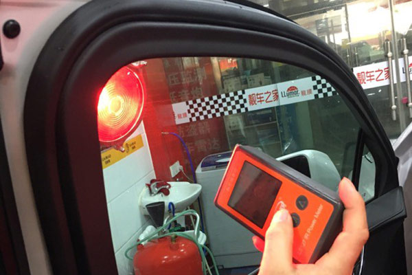

1、将车开到店里测一下隔热率,前侧窗几乎不隔热,后排隐私玻璃隔热性也就一般般;

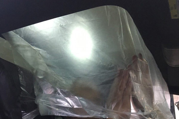

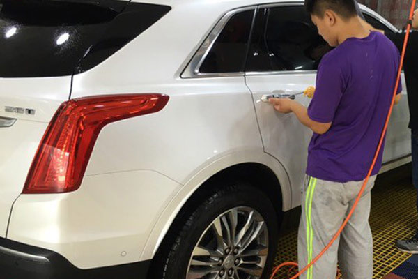

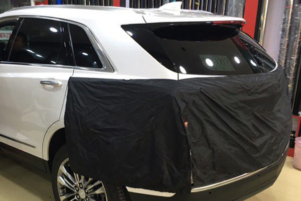

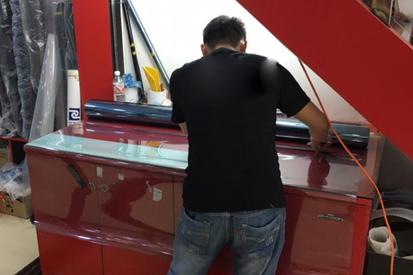

2、把贴膜容易蹭到的位置保护起来,然后开始裁剪膜,都是一卷一卷的膜;

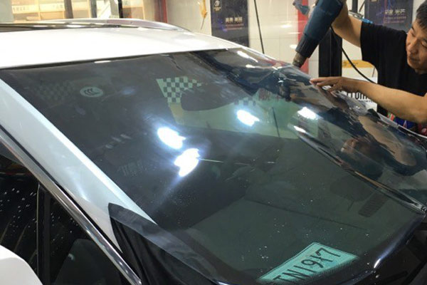

3、在前挡铺开,用热熔枪把膜烘烤出前挡的弧度;

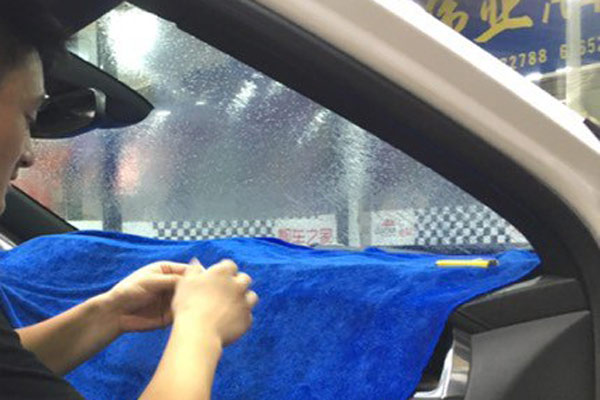

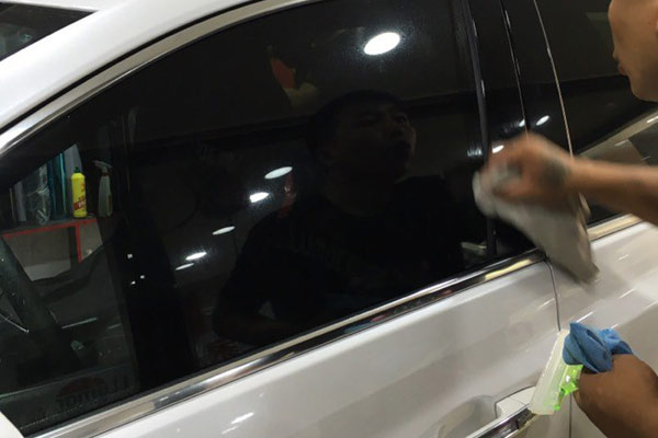

4、前侧窗贴完,开了一点小窗,否则怕影响后视镜视线;

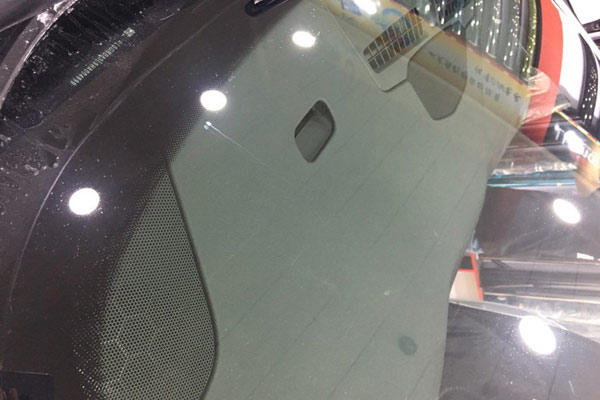

5、那个方形的小洞是碰撞提醒,如果检测到即将碰撞或者车速差过大,会投射到前挡上一个非常明显的红色警示灯,同时座椅会震动,如果驾驶员还没踩下刹车,车会自动刹车;
6、开始贴前挡,中控上铺好防护的毛巾,防止水溅到皮上和空调出风口里面;

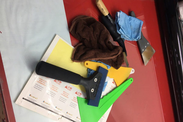

8、贴膜工具;

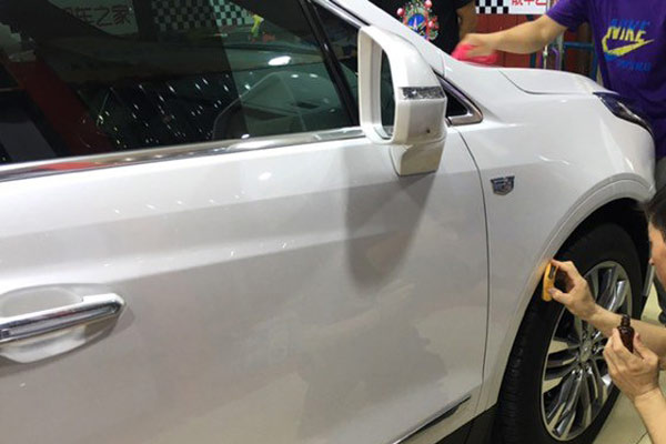

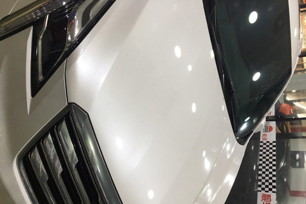

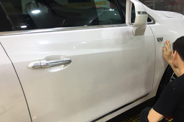

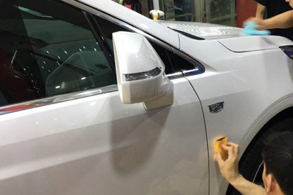

9、贴完膜之后准备镀晶。对了新车镀晶是不需要抛光的,之前以为镀晶会损坏车漆的车友可以放心了。镀晶据说能用维持一年,但还是看洗车次数多少,如果老用高压水枪喷的话,再好的镀晶掉的也快;

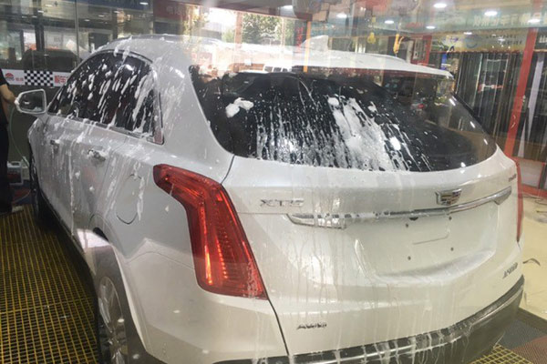

10、用擦车泥好好擦车身,能擦掉树胶
11、镀晶引导液,目的是去除车身的油脂,让晶体能附着在漆面上;
12、高压气流清理沟沟缝缝

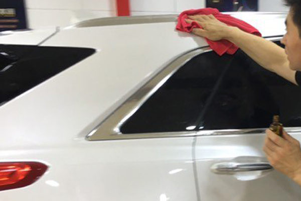

13、开始正式镀晶,把晶体液涂在车身上,待两三分钟开始结晶的时候再用毛巾擦匀;
14、每个地方都涂,正式镀完了,仔细看能看出晶体层。
