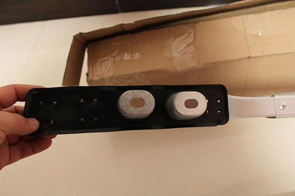

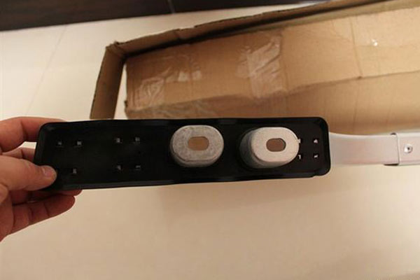

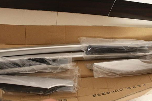

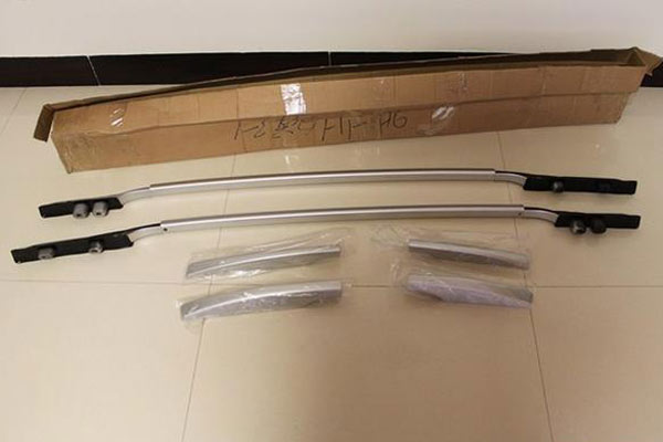

1、打开包装,检查物品。包装有点简单,而且经历了路上的颠簸,行李架有点小的划痕。不过,不影响使用。

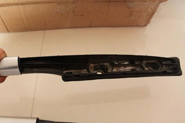

2、螺丝安装孔、除了橡胶垫片都是合金件。连接处用柳钉固定,绝对不会松动。

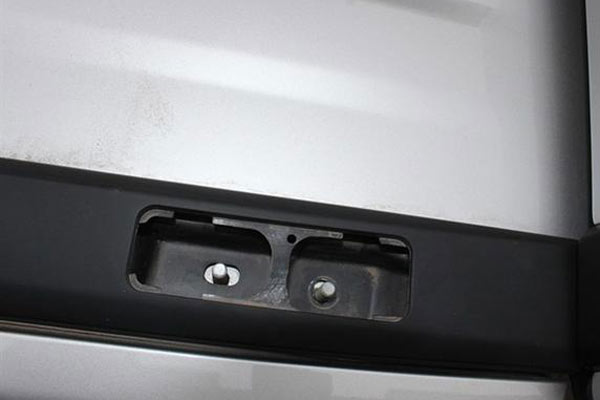

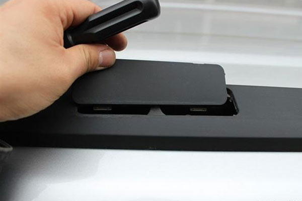

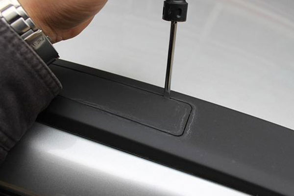

3、用平头螺丝刀,慢慢的撬开行李架安装位上的挡板。挡板上有相应的凹槽,一定要慢点,以防把塑料件划伤。
4、前面一共三个凹槽,每个都撬开一点,就可以把挡板取下来了。
5、行李架后边的挡板只有两个凹槽,取下后挡板的方法和前面挡板一样。
6、打开挡板及后边的安装位。

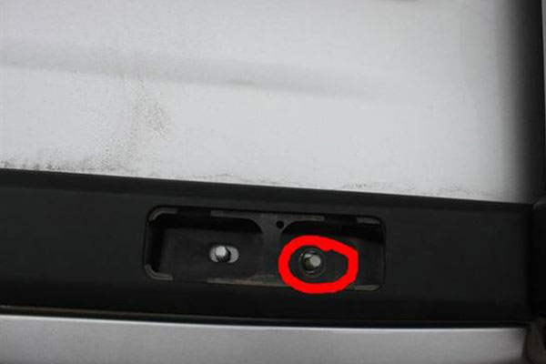

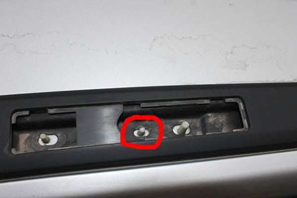

7、用套筒扳手把圆圈内的螺母拧下来,套筒扳手准备13和10号就可以了,13和10号的螺母准备8只。
8、前面安装位(红色圆圈)的螺母不用拧下来,它是用来固定黑色装饰条的。

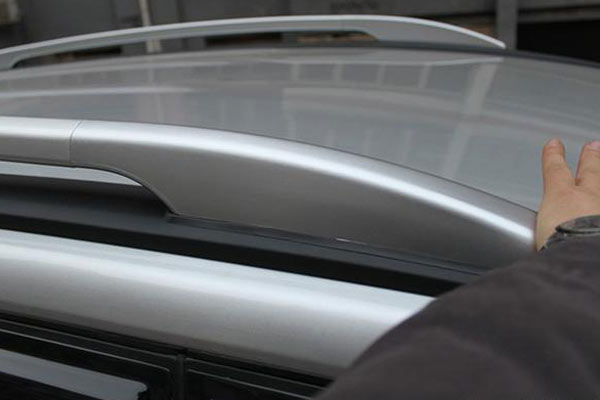

10、将后边的安装位对好,压好拧紧螺母。

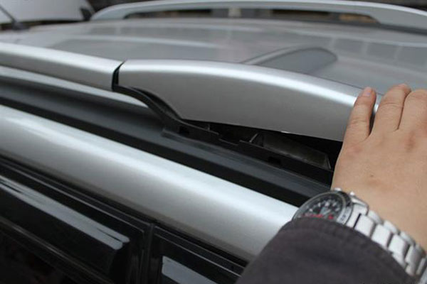

11、拧好螺母后,安装外面的朔料挡板,用力往下压,听着几声轻脆的响声,就安装到位了。

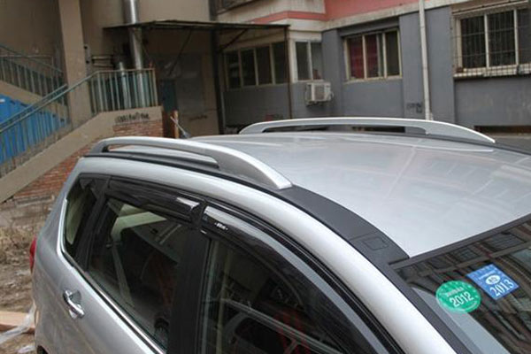

12、后边的行李架也安装好了。这边的行李架就已经安装完毕了!用同样的方法安装对面的那个就可以了。

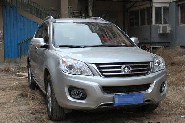

13、全部安装完的效果,很协调吧!
