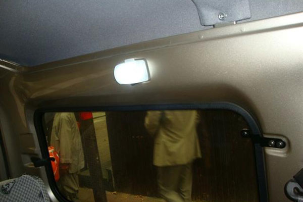

1、先换LED照明灯 ,换好灯之后发白光,感觉很亮。

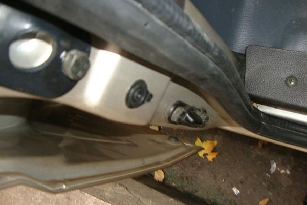

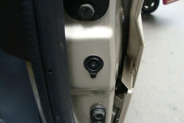

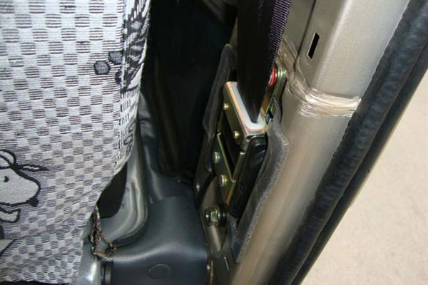

2、这个黑色扣子就是装开关的位置。首先要拆安全带,拆的时候尽量拉出来绕在座位上,要不自己缩回去了很难拉出来 ,线就在这根柱子里面。

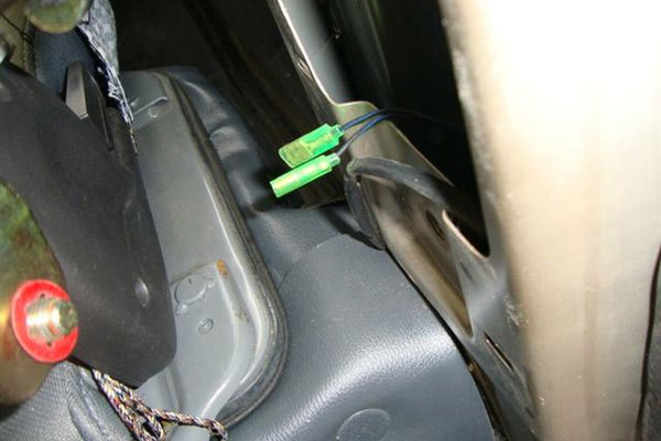

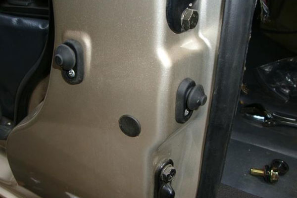

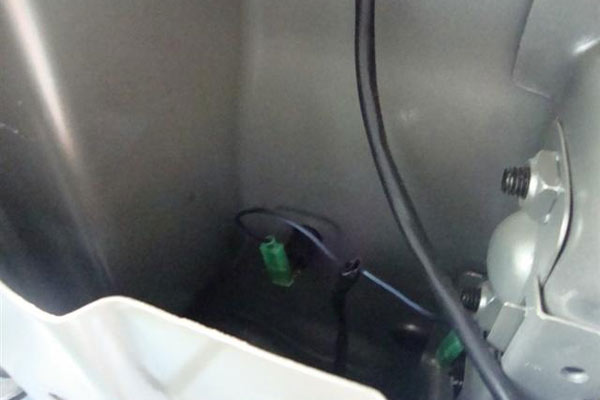

3、五菱之光基本款其实有线在里面,只要把它拿出来就行了。然后直接插上去就可以了,很简单的。
4、装好后的样子以及里面装好的样子。

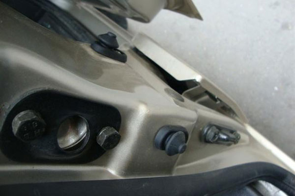

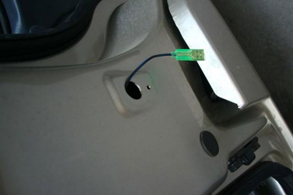

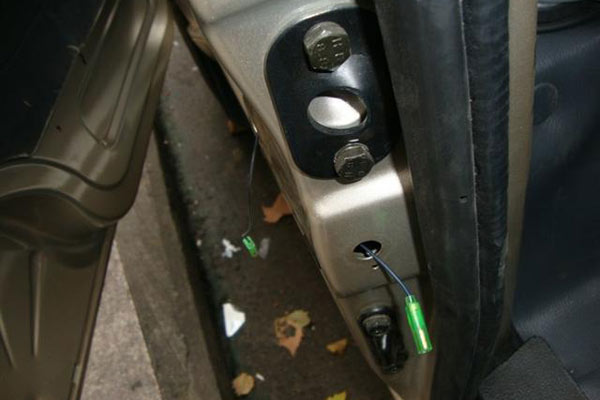

5、中门和前门一起装,线的位置在一个地方。
6、门开关安装完毕,前门和中门的合影。

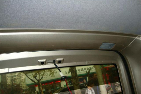

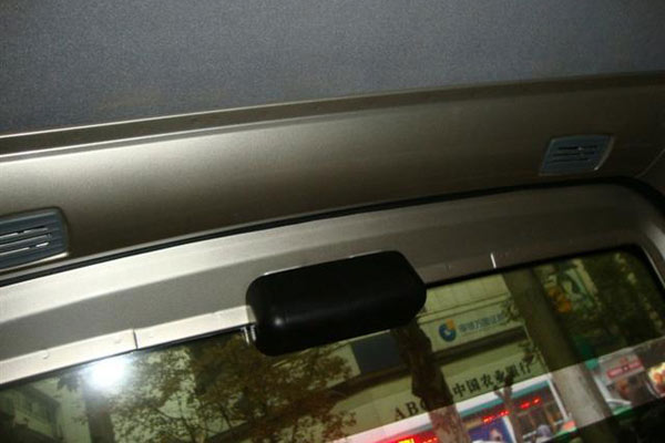

7、安装后刹车灯,把原来的胶扣了,就能看到线 了,直接插上新的灯。
8、把黑的地方抠出来装膨胀冒,再装上螺丝,盖子盖好的样子。

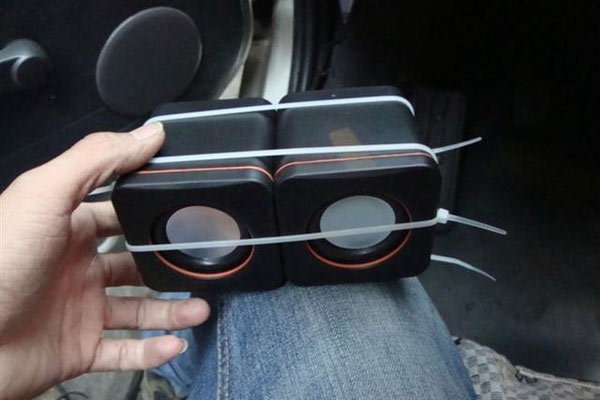

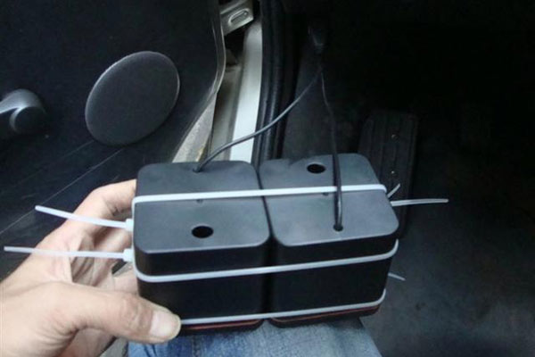

9、将2个喇叭用尼龙扎带困牢。
10、把这个喇叭固定在靠近驾驶室左们边上的储物盒后面(这个是倒着拍了,因为自己无法看到里面,大家倒着看就明白了)。

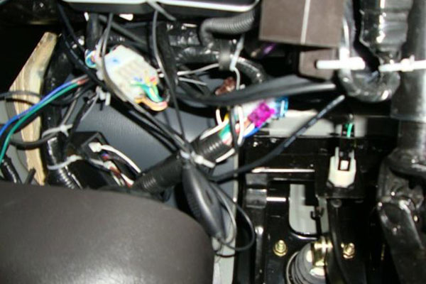

11、由于里面的线好乱,所以顺便用尼龙扎带把线捆绑了下,捆扎了下感觉会稍微好点,在左下角,大家可以看到中控锁的主机。

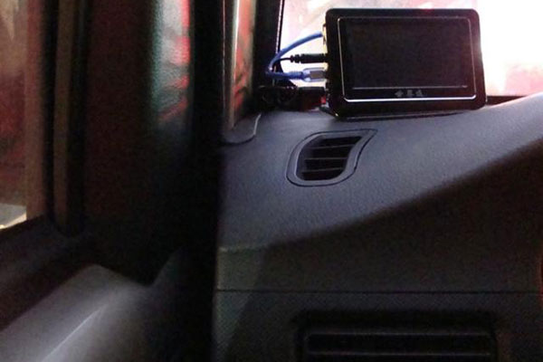

12、导航仪线从这个角进去。

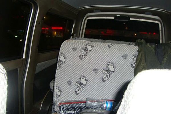

13、远处看后面的刹车灯。
