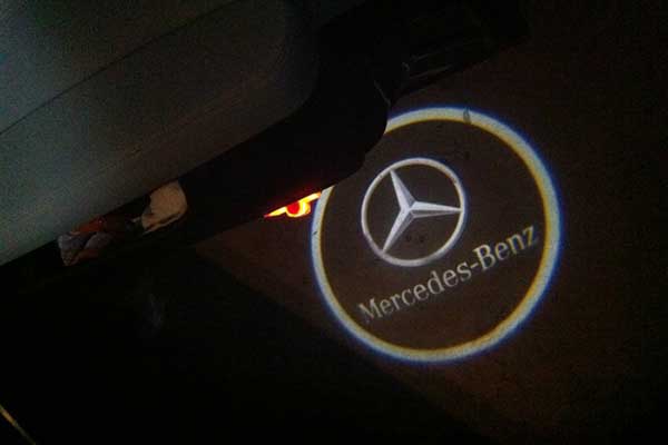

偶然看见小奔奔的迎宾射灯,上网看了下图片效果图,顿时中毒,于是乎就赶紧去论坛看看前辈们的改造案例,2013年好像没什么改的,都是之前的了,而且都是有损改造,还要打孔走线,就觉得有点麻烦,还要动刀子,于是上网找资源,发现了一个无损改造的,于是经过深思熟虑的研究~其实就是几分钟~因为当时毒性已经发作,就果断下单了,当然,果断下单的原因还有一个,就是这个东西是终身质保,坏了给换,觉得很不错,话不多说,下单付费快递收货一气呵成,因为白天要上班,所以闹心了一天,晚上到家就开练了~先上个最终效果图吧~
 这张是打开闪光灯照的,可见投影的清晰程度。

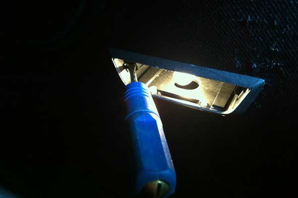

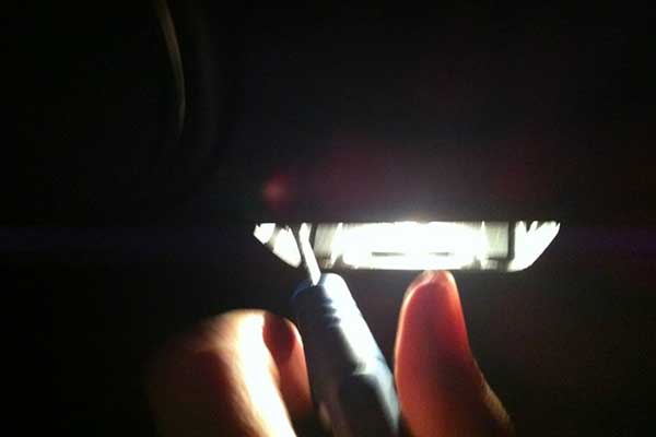

首先第一步,上家伙!原车灯就直接撬就OK,本以为很简单的事,可是小C的迎宾灯吻合度非常好,一个小的一字改锥我戳了半天才戳进去一个口,然后就是费劲巴拉的撬,这边撬开了那边又严实了,那边撬开这边又紧实了,后来没办法了,撬开一头就用手使劲往外扣,大冷天的,我这手指头给我搁的都是大印子,现在发帖子手指尖还疼呢,真的是很结实啊,我当时扣的都发热了,着急啊,就是卸不下来,万里长征第一步就卡壳了,媳妇一旁拿手电照着都冻坏了估计,后来还是用的蛮力给掰出来了,出来时候咔的一声,还以为会坏呢,结果还不错,都没问题。

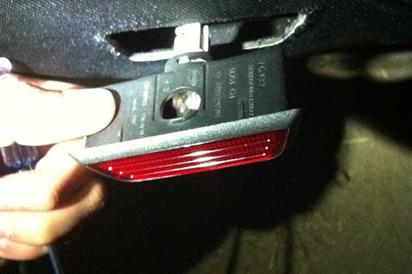

哈,文字说明只在一瞬间,可是却拆了半天,看,下面就是拆出来的效果,看这个灯上面的信息,看了半天,我终于发现,我特么除了看懂了一个5瓦之外都没明白,就当都是一些没用的废话吧。
也没写哪里生产的,生产日期是2013年2月,还是没什么可用的信息,另外我的大拇指按的地方是一个镂空,里面是灯泡,就那个5瓦的灯泡,不是LED,如果不按着就根本没法照了。手都映透了~

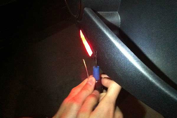

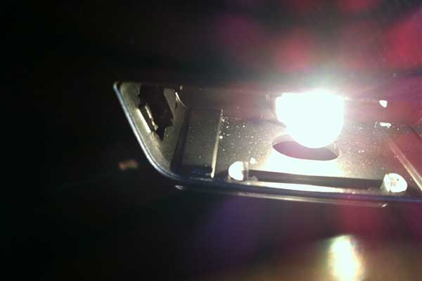

巧了,刚说那个灯泡忒亮,车门灯就灭了,因为一直开着呢,时间忒长了,也好,这么弄也合适,里面有个卡扣,连接这个灯和那个线束,这里就开始简单了,用一字改锥顶一下然后一拔就出来了,然后接着换上新买的迎宾灯,动作还原一下,就OK了。
咔咔咔!这是一个灯的效果,哈,说着挺简单,其实~~~~其实也不难,呵呵,这个图案有很多,等回头后面给大家分享下,接下来继续下一个灯、拆了四个灯,前门灯好拆,后门真难啊,所以啊,同志们,没事还是别走后门,弄的可疼了。

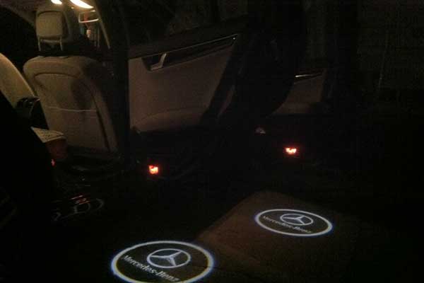

里面灯泡很亮,就是感觉有点廉价,新的迎宾灯里面是LED的,不知道寿命如何,应该不会很差,这也不是多高科技的东西,反正终身包换,先招呼吧!拆这东西没什么技术含量,所以也没有什么具体的照片,就先看看效果图吧。
最后上一个整个的吧,三叉星的标有木有感觉很立体
