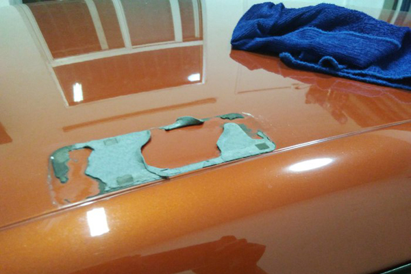

黏行李架的3M胶真结实!用热风枪先软化,再揭下来。

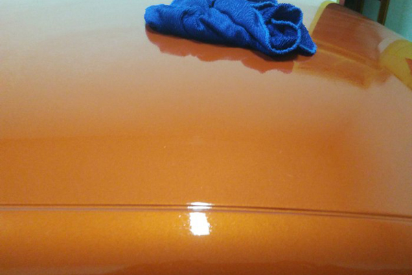

揭下来后还留有印记,用柏油清洁剂处理!

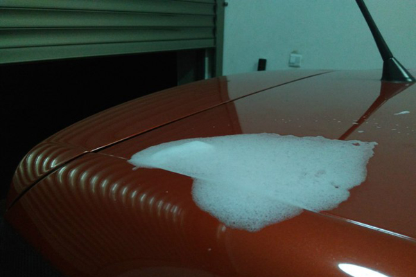

闷一小会。

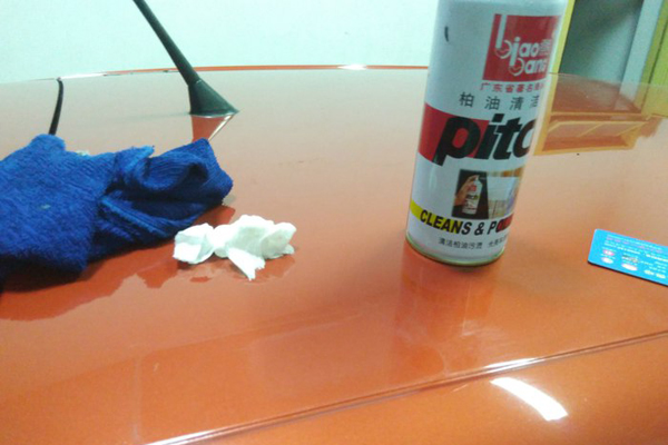

拿抹布一擦,完美!

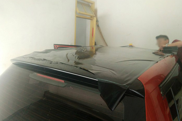

正式工作开始,先贴尾翼。

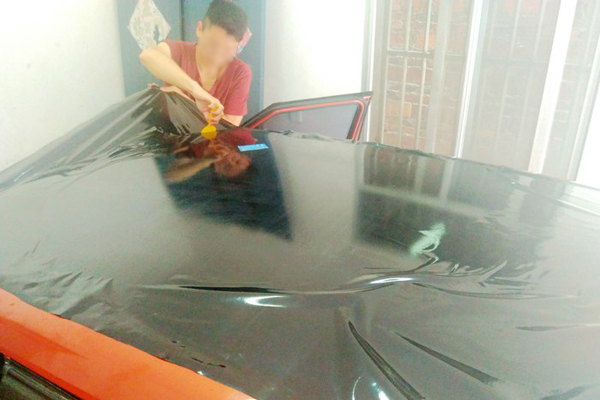

然后贴车顶中间部分。
要细心,多余的部分用美工刀裁掉,注意别伤到车漆。

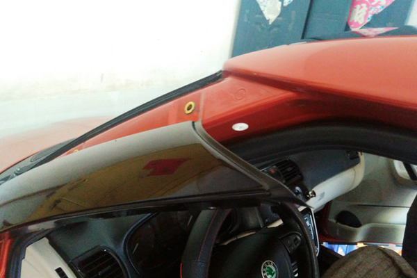

贴侧面的时候要把A柱拆下来,把里面擦干净,这里一定要细心。

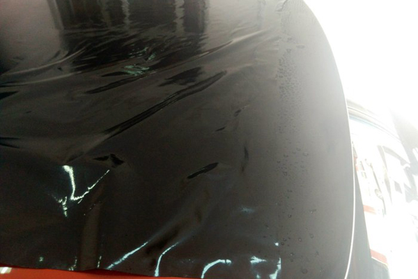

中间最大部分,用刮子从中间往外刮,车顶相对还好,比较平整,边上的话就得用热枪烤软了再弄。

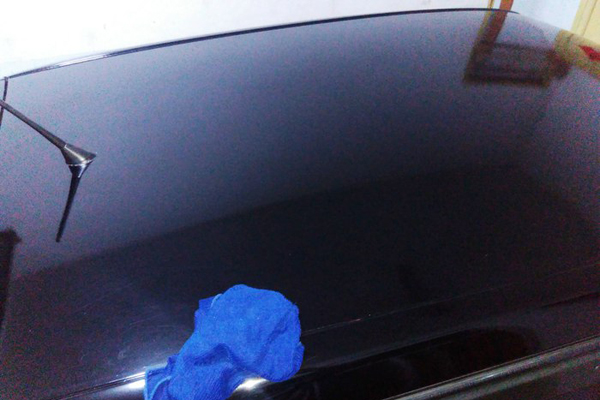

大功告成!

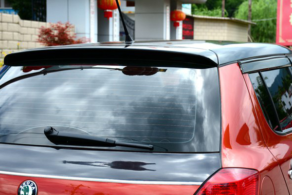

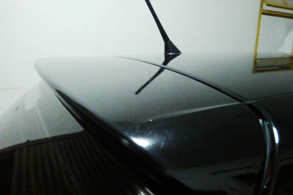

尾翼和排水槽的细节。
融为一体,太美了!
贴的时候注意,在裁剪过程中要稳,别划伤车漆,相比较来说,车顶更适合自己动手,因为平正面比较多,容易操作,不用很费力去烤膜,还有要是家里没有热风枪,可以拿老婆的吹风机代替!
