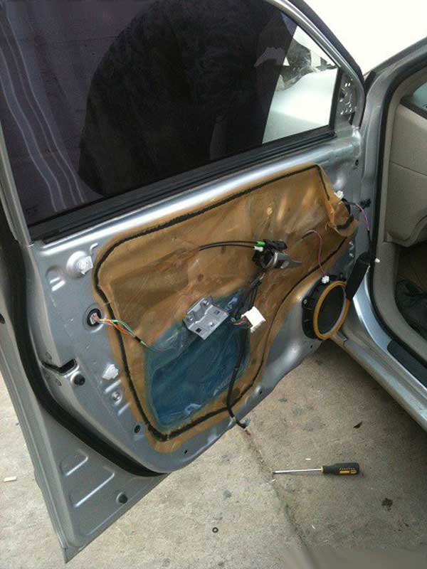

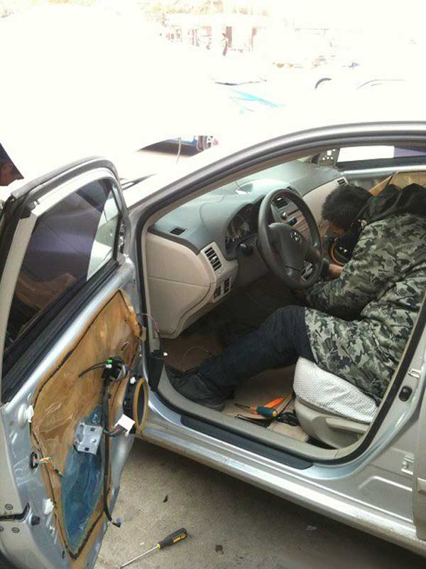

先拆掉门内板。

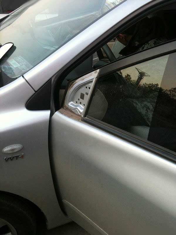

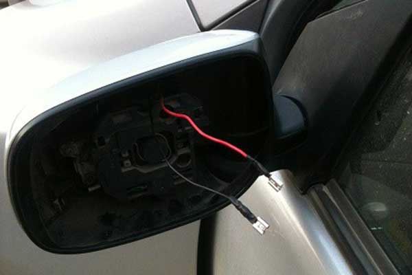

然后拆掉后视镜,这时候小工想起一个很重要的问题:电源线扯到哪里?于是告诉小工,连到后窗电加热上!

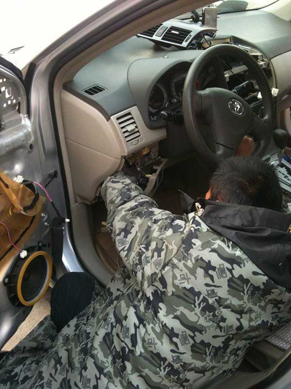

继续拆中控台,找后窗电加热。
全拆开后,发现找不到后窗电加热的电线,没法接入后视镜电加热,于是开始拆驾驶席下面的保险盒。

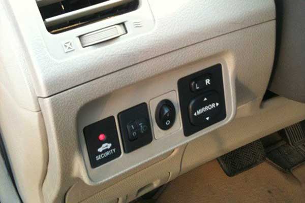

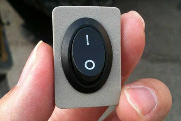

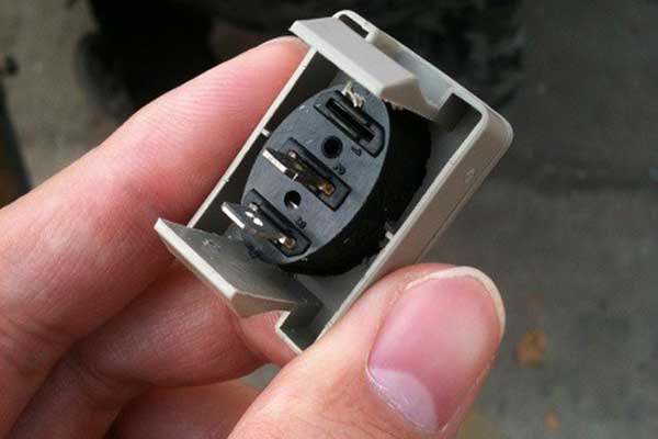

经过1个小时的寻找,小工服气了,说:哥,要不咱单独弄一个开关吧,那个后窗电加热确实不好找。为了不让卡卡继续受苦,我说:你咋简单咋弄!于是小工利用后视镜调节旁边的空闲卡座弄了个这玩意。
看起来还行,开关的手感也不错,这是背面。

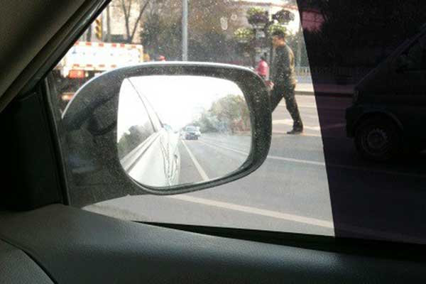

装好了,效果还不错,无论是视觉效果还是电加热效果都不错!

2、经验教训:建议大家安装时直接选择制作开关这种办法,一来可以单独控制开启,二来施工时接电源非常方便,不用大拆中控台。另外,后视镜片安装起来确实是个技术活,不能着急,一点点的用巧劲,不然一使劲就会弄碎。
