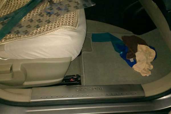

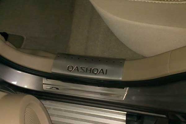

为了DIY迎宾踏板,早早就起来准备好工具,加热器(借朋友的,专业点),买的是固德精品,质量不错,逍友值得拥有。下面直接上图:

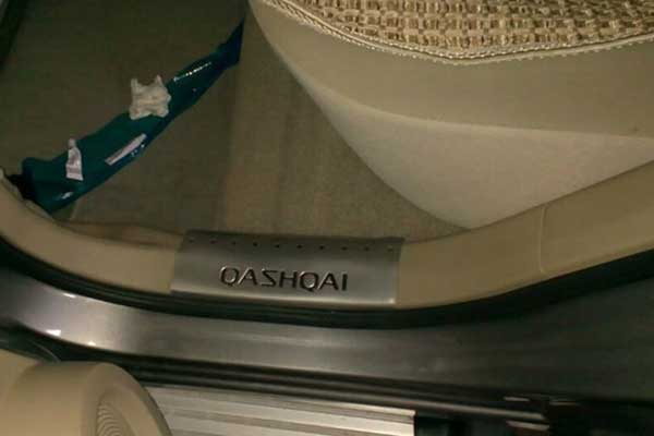

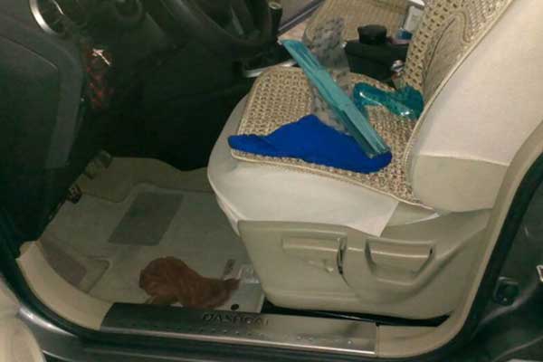

从正驾驶开刀,这是贴好第一块的效果,相当牢靠。先是彻底擦干尘土、水之后,用纸巾涂上一遍助粘胶再将事前加热过的踏板粘上去。

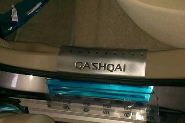

下图为安装好的下踏板,自己一个人的确费劲,因为需要扒开胶条,所以建议各位最好还是多叫一两个外援为好,还有就是安装下踏板弄不好会刮蹭到漆面,建议安装中先用薄膜添着,调整好位置后做记号再安装。

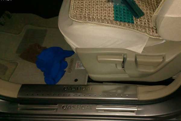

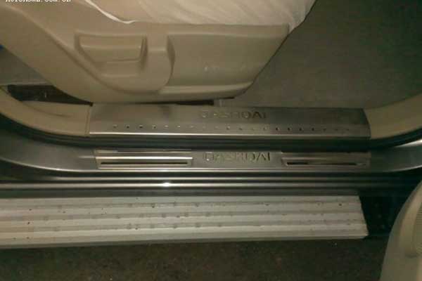

以下为副驾安装图,手法逐步娴熟,一切正在顺利进行。

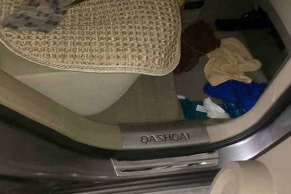

以下是后排左踏板安装图1。
安装图2。
以下是后排右踏板安装图。
全部作业到此,整个过程历时2个小时,一边摸索一遍操作,感谢各位看官,不喜勿喷!谢谢!
