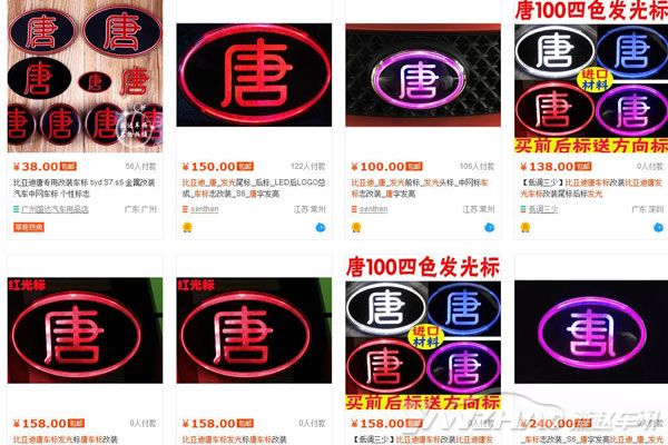

如今,要在某宝上淘一套比亚迪唐的发光车标很容易。一套车标的价格也并不贵只要100多元,也就是出去吃一顿饭的钱。

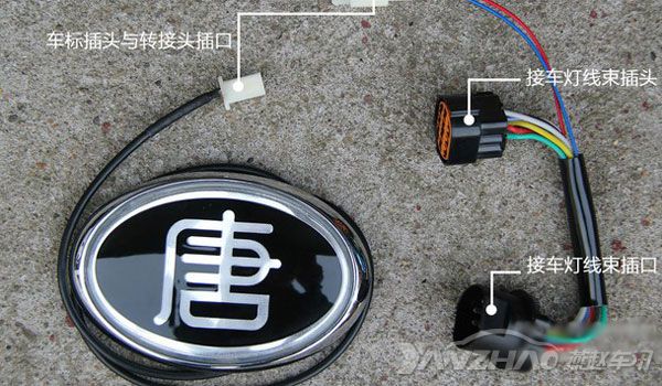

购买的车标套件到手后,打开包装里面一共就有两样东东,一个是发光的车标,一个是和原车灯连接的线束。一般我们在车上加装灯具,都会选择从小灯(近光灯)处取电,这次更换比亚迪唐的发光车标也如此。

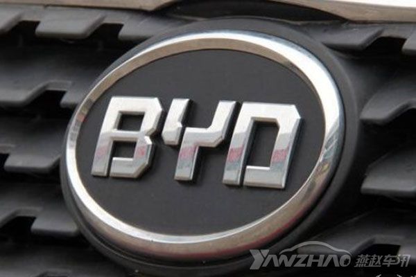

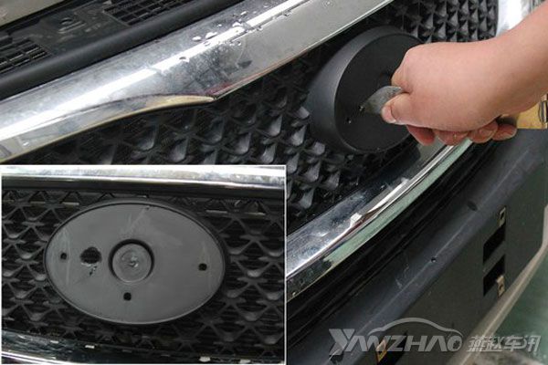

下面开始更换过程,第一步我们要用小刀或一字螺丝刀将原车标撬下来。然后,要在车标的背板上开一个小洞,以方便新车标的线束从中穿过。

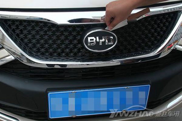

接下来就是安装新的发光车标,由于车标上由背面双面胶固定的,所以安装前要保持车标背板上的干净整洁,这样才能粘的牢固。

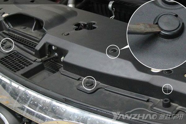

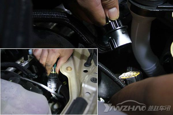

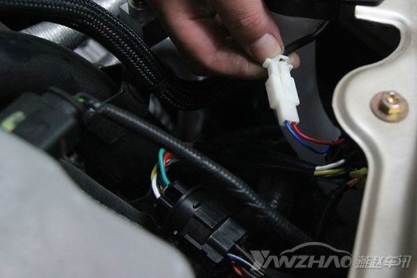

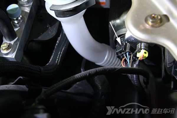

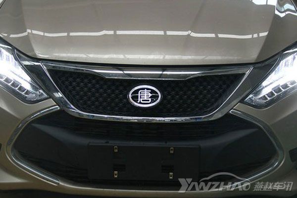

最后就是接线的步骤了,先用一字螺丝刀将中网上方盖板的卡子翘起拆下,而后找到车辆左侧大灯近光灯的插头,可以参考购买套件内的线束插头。拔下近光灯插头后,让它与套件内的线束插头连接,并将线束的另一头插头插回大灯。这个条套件里的线束,作用等于一个转接器。
将新车标的线束和转接的线束固定好后,连接车标和转接线,便大功告成了!发光的比亚迪唐车标,看上去是不是很有高科技感。
