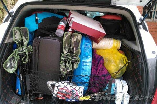

昂科拉可以说那里都好,但唯独这款车的储物空间不是那么富裕,对于经常要出门的人们来说,它的后备箱明显不够用,所以有些忍无可忍的车主,选择了在车顶加装行李箱,下面我们就来一起看看,这究竟是如何改装的!

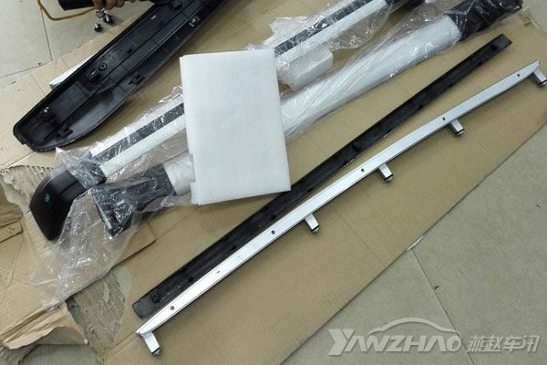

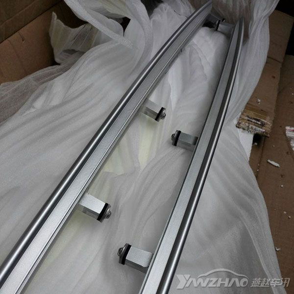

首先,要定一副结实的行李架和横杆,因为昂科拉原厂的行李架主要是起装饰作用的,完全不堪重负。选择行李架的时候,最好以铝合金材质为主,这样不会太重也足够结实。

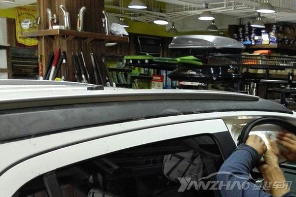

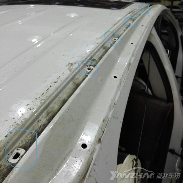

下面就是拆卸旧的塑料行李架了,因为它是由卡子固定的,所以拆卸起来不算太费劲,不过必须小心注意不要划伤车漆。

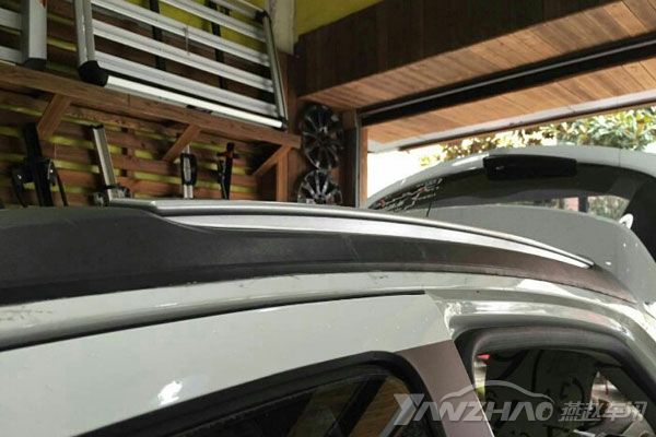

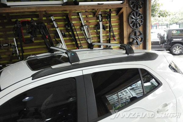

撤下旧的行李架后,再原来的位置比照新的行李架需要打五个安装孔,然后将新的行李架和横杆进行安装。这一步一定要仔细,要将行李架和横杆固定好,否则一旦脱落很容易引发交通事故。

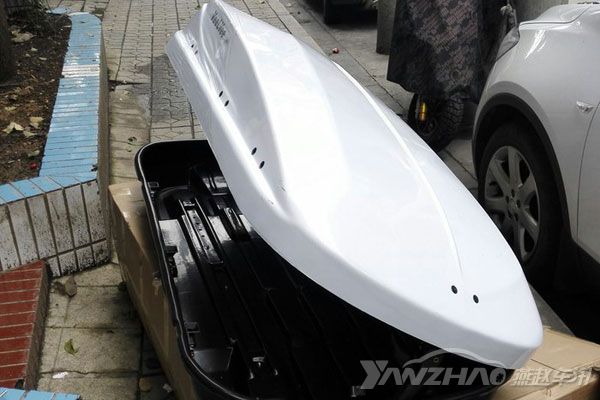

安装完行李架的几天后,行李箱也到货了。看起来还是很不错的,这下子不怕出门东西没有地方放了!

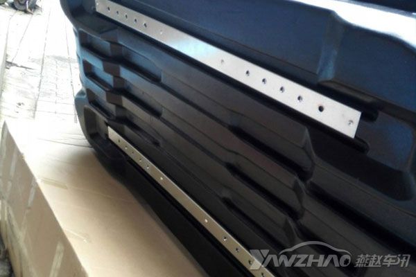

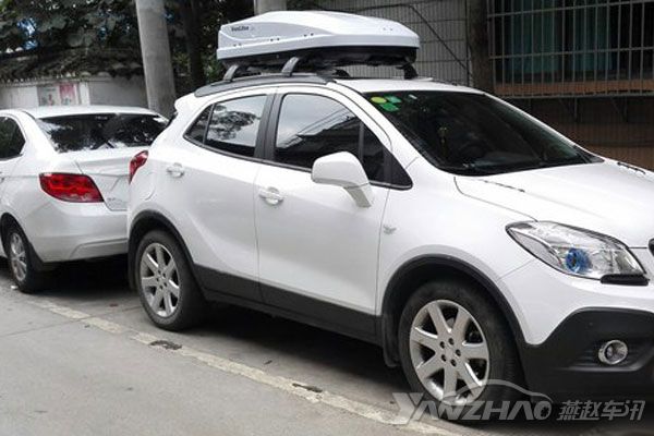

最后将行李箱安装到横杆上,就大功告成了。由于行李箱的底部有固定的螺丝孔,所以用螺丝固定在行李架的横杆上就可以了,过程很简单。
完成之后的“昂胖子”看上去,是不是更有旅行车的范儿!但有一点大家一定要注意,那就是改装完之后车顶的行李箱的高度不能超出50CM,否则会被交警蜀黍找去谈心哦~
