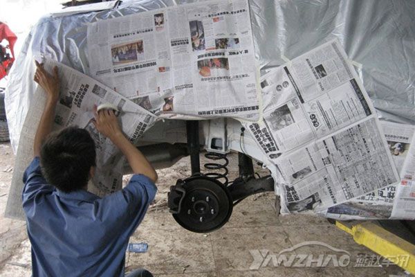

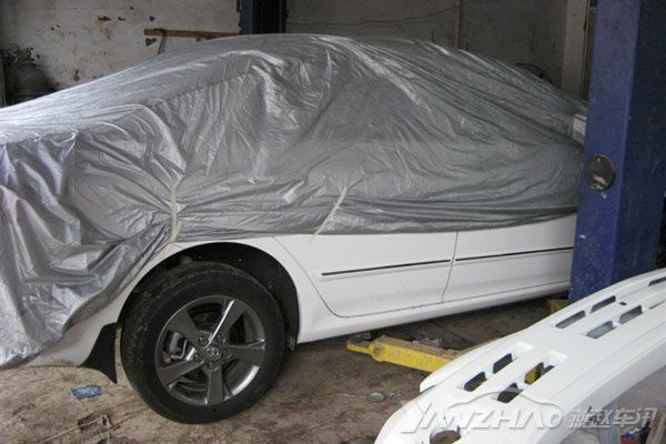

在喷涂底盘装甲前,首先要将车身用车衣覆盖好,以免喷涂装甲漆的时候,飞溅到车身上面留下难以清理的印记。

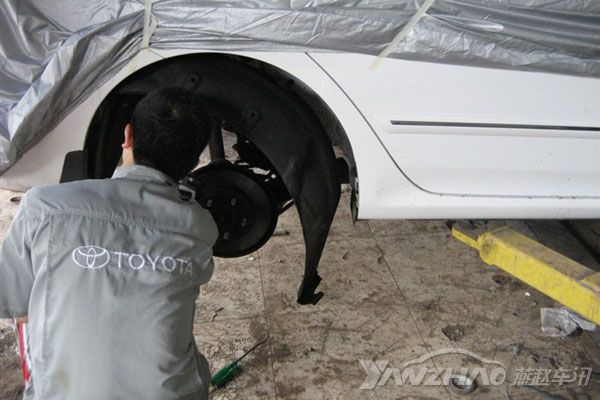

另外,由于悬架部分也十分容易生锈和产生噪声,所以也要喷涂底盘装甲,因此一定要拆除掉轮胎方便操作。

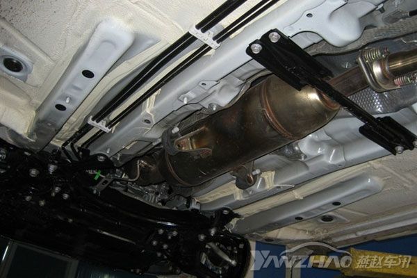

喷涂底盘装甲之前

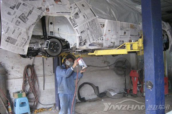

上面全都包裹完成之后,升起车辆还要对排气管进行覆盖,以防涂料喷涂到排气管上受热发生起火。

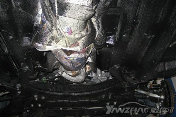

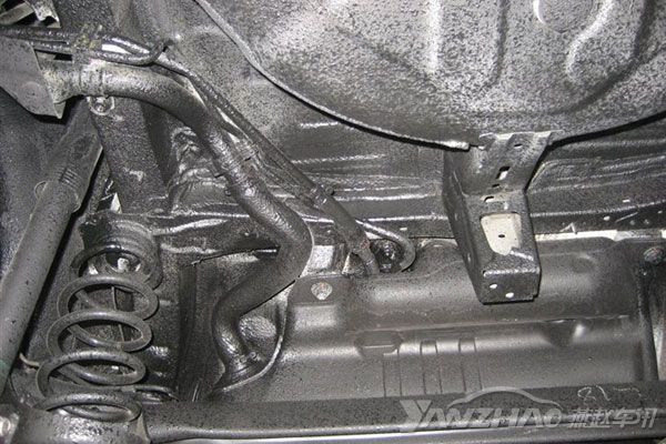

这样准备工作就彻底做完了,下面便是开始喷涂底盘装甲。第一遍的时候要先喷底漆,然后经过1到2个小时后,再进行第二次漆面的喷涂。这种分成两遍的喷涂方法可以使漆面更加均匀,能够达到更好的防护和隔音的效果。
最后底盘装甲做完,要等大概3天左右让油漆彻底干化,才能正式上路行驶。为了证明上面的说法没错,这辆卡罗拉的车主专门测试了下装完底盘装甲的效果。发现不单单底盘的异响小了很多,就连发动机启动的声音也变小不少,隔音效果简直太强了!
