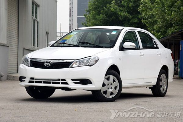

比亚迪F3最近马上要迎来第三代车型,新车不仅车身变的修长了很多,而且内饰也时尚了不少。对于这条消息很多比亚迪老款F3的车主,都表示十分眼馋。但其实老款的F3好好改装一下,它外观的效果不一定比新款的F3差。今天小编就给大家带来了,老款F3外观改造的经历。

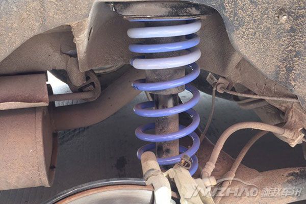

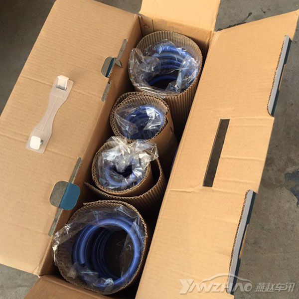

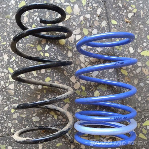

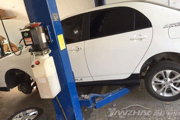

从网上淘来的弹簧看上去还算不错,第一步我们要先拆下原车的减震,在这个操作中值得注意的地方,就是要固定好刹车油管、报警线以及后面的半轴,这些都是容易出现问题的地方。

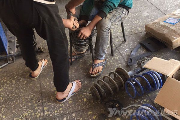

第二步是更换减震的弹簧,由于弹簧的涨力很大,在更换弹簧时非常危险,因此建议在旁边看热闹的车主离远点。更换完弹簧之后,剩下的就是按原来的位置安装了。

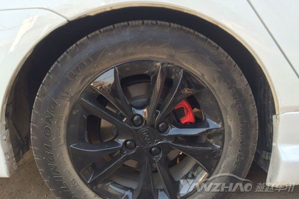

第三步在更换弹簧之后,进行刹车卡钳和轮毂的喷漆,换成黑色后的轮毂,再配上红色的刹车卡钳,有没有一种跑车的感觉。这里有一点值得注意的是,安装轮胎的时候,要看看轮胎内侧以及上面和车身的距离,因为减震弹簧变短后车身也低了,要确定没有问题后再安装车轮。否则,如果轮胎经常被磨到的话,有起火的危险!

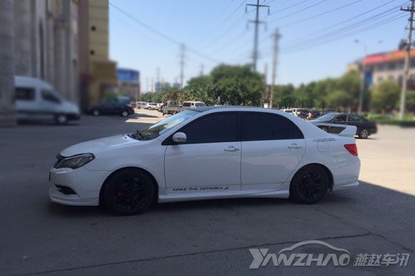

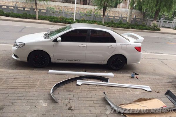

最后一步,将买来的小包围和尾翼进行涂色,接下来把小包围和尾翼安装在车身上面就可以了。这样一款低趴非常富有运动感的“赛车”便诞生了,绝对比即将推出新F3 要帅气不少!
