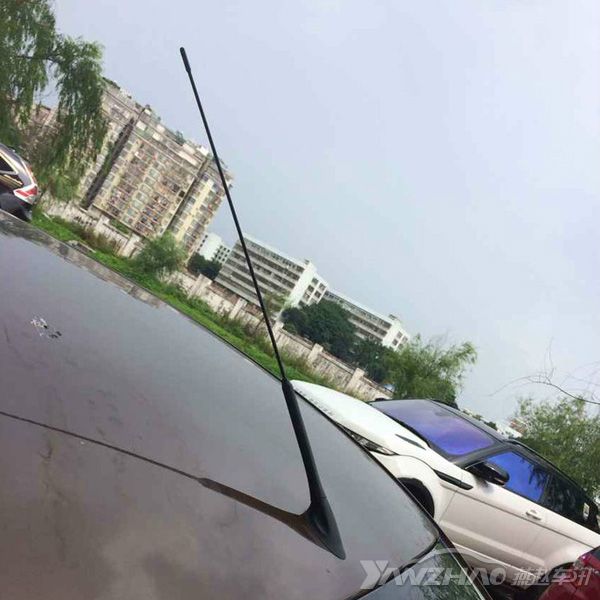

最近几年,“特供车”成为了中国车市一道新的风景线。这些为国内消费者量身定制的车型,因为适合中国人的口味,个个都有着不俗的销量。像福特的福睿斯就是最好的例子,短短上市不到两年的时间里,便成为了福特最畅销的车型。不过,市场初期推出的那批福睿斯,因为天线和排气管经常被人吐槽。
虽然,到了去年9月份,福特对这两个地方进行了改进。但很多老车主依然要每天面对,老福睿斯那个“丑到爆”的天线,今天小编教大家如何改装排气管尾喉和告别天线宝宝!

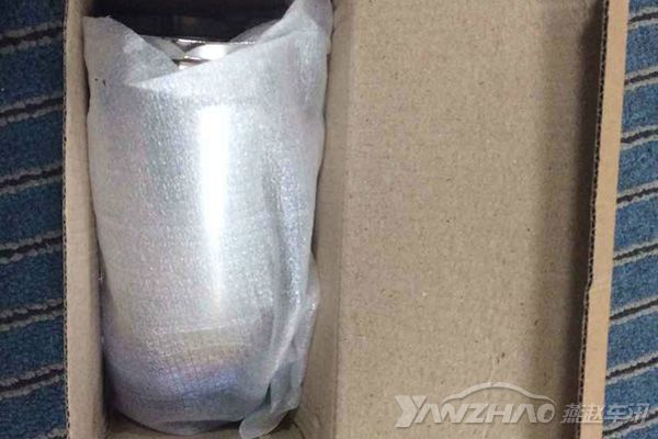

首先,当然是上无比强大的某宝,购买排气管尾喉和鲨鱼鳍天线。这两样东西都不贵,用不了百十来块钱就能搞定。
等货收到之后,拆出来看看效果还是不错的,安装看上去也挺简单的,下面就进入具体安装的步骤。

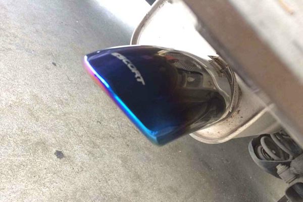

天线和尾喉,我们这次先装的尾喉。从某宝上购买的这个尾喉,只是由一个卡子固定在排气管的尾部。所以,安装起来很容易,先将新尾喉套在原来的排气管尾部上。然后,用一字螺丝刀直接上紧卡子就可以了。

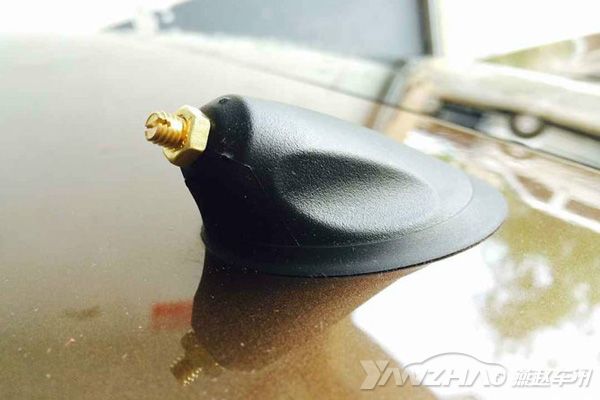

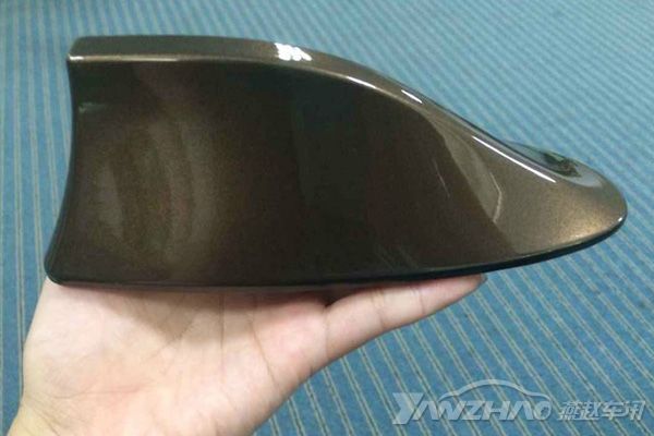

接下来就是安装天线了,新买的鲨鱼鳍天线颜色要选和车身颜色一样的。更换天线的时候,要先将福睿斯前面的长天线拆下来,方法很简单逆时针旋转就可以了。

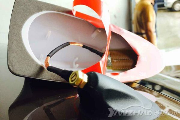

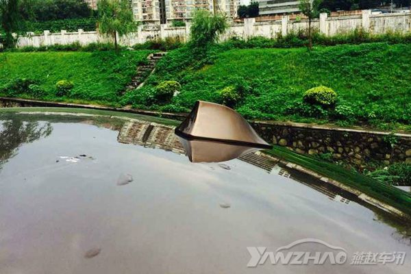

拆下原车的长天线后,将新鲨鱼鳍天线内部的线路和原车的天线相连接。接好之后,把车顶的漆面清洁好,揭下新鲨鱼鳍天线上的胶纸,调整好位置将其使劲的扣在车顶上面,并保持一段时间等新鲨鱼鳍天线完全黏住后再松手。
最后,到车内看看新的天线,会不会影响收音机接受信号的效果。测试后发现和原来基本一样,没有什么障碍。这样福睿斯天线和排气管尾喉的改装,就彻底完成了,从外面看比原来好多了!
