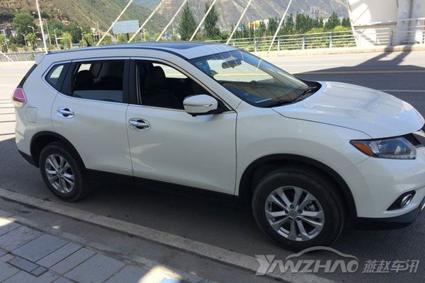

SUV车型最一开始就是为了越野而生,虽然如今越来越多的SUV都偏向于城市使用。但其内在的特质却没有丝毫的改变,所以为了保持自己强悍的通过性,不少SUV车型的底盘都非常高。这样就造成司机和乘客出入的不方便,所以很多人都开始热衷于为自己的爱车,加装车身侧面的踏板。今天小编就为大家带来了,日产奇骏车主自己动手加装侧踏板的过程!

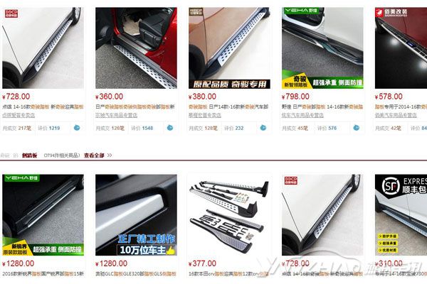

首先,要从某宝上淘一套奇骏的侧踏板套装回来,别看这东西不起眼,但其实还是蛮贵的,要400元到1000元左右。

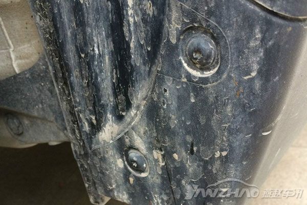

侧踏板套装到货之后,下面就是车主开始自己动手,加装车身侧踏板。第一步,要将原车的裙边拆卸下来。拆卸的过程还算比较简单,先将前后轮内衬部分的两个车裙螺丝,逐个拆卸下来,这样车裙前后和车身的连接就断开了。

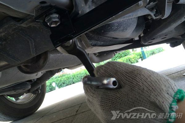

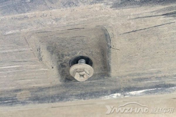

第二步,比较苦逼是要趴在地下,把车底固定车裙的螺丝拆卸下来。需要用到十字螺丝刀,很容易就能把螺丝拧下来。

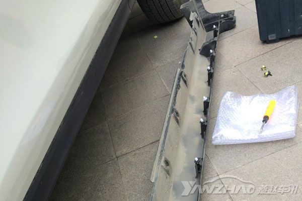

接下来将车裙向外翘,由于里面是卡子固定的,所以十分简单就可以把车裙拆下来。

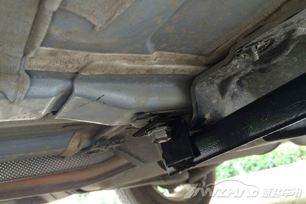

第三步是安装侧踏板的支架,因为购买的支架和侧踏板是适合于原车的,所以安装方法非常容易,将支架用螺丝固定在车底相应的位置即可。但在车底拧支架螺丝,却是件非常累的事情,因为手经常会使不上劲。还有这里需要注意一点,上支架的时候不要一下子上死,因为在下面安装侧踏板的时候,还需要进行调整。

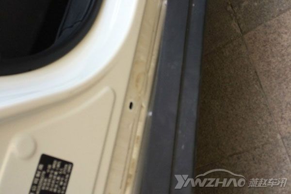

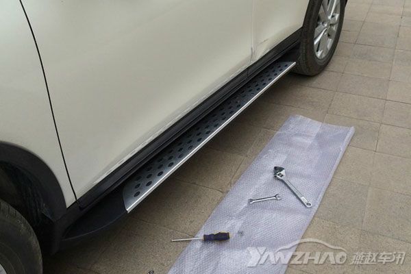

最后,将侧踏板与自带的裙边,安装到原来车裙卡扣的位置后,再将侧踏板和支架的螺丝统统固定好。要记住检查下,刚才没有上紧的支架螺丝固定好了没有,一定要确认好没有问题,省的上车的时候摔一跤。

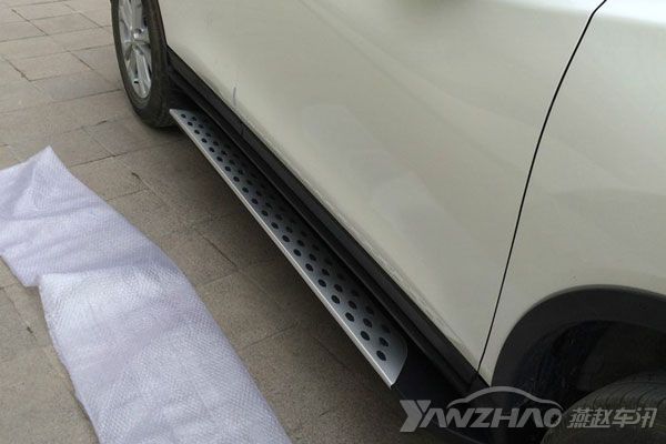

安装完侧踏板的奇骏,看上去顺眼看了不少,而且上下车也十分方便。看来加装侧踏板对于SUV车型来说,是件非常必要的事情!
