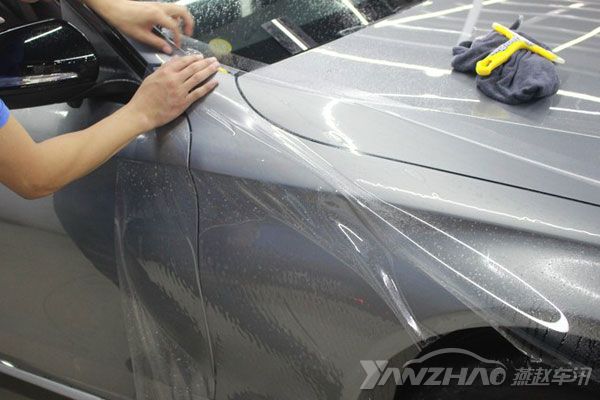

首先,第一步是车身深度的清洁,只有车身干净贴膜的时候才不会有气泡、凸起等产生,这点和我们平常贴手机膜的原理差不多!

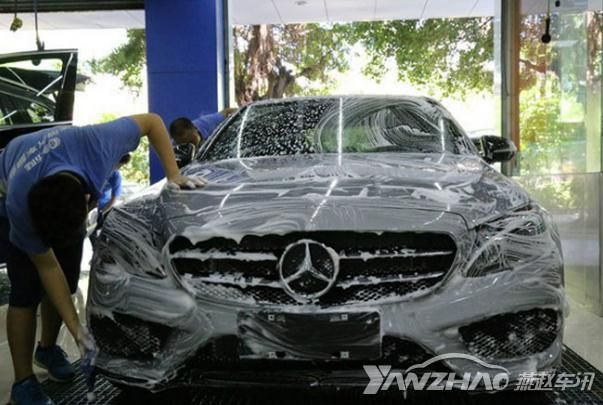

第二步,车身清理完之后就是贴膜的过程,在贴膜之前要在车身上和选好的贴膜上,各种喷水。这是为了不让膜迅速贴附在车身之上,可以等我们将膜的大小和铺设完成后,在进行贴附。
第三步,在贴车门之前,需要将门把手拆卸下来,拆的时候一定要把拆下来的连接线,固定好以防掉进车门之内。另外,在贴膜过程中和完成后,要防止有水进入车门,并且迅速吹干们把手的插头。

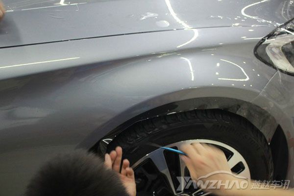

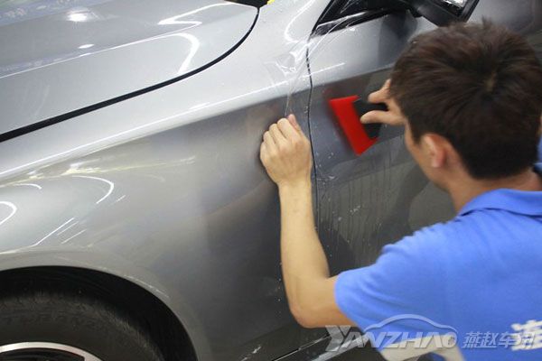

第四步,进行全车的贴膜,在贴膜的过程中,一定要小心这是一项很需要耐心的活。在铺设抹平好贴膜之后,用吹风枪将膜内部的水分吹干,最后进行贴膜的剪裁,这样隐形车衣就完成了。
