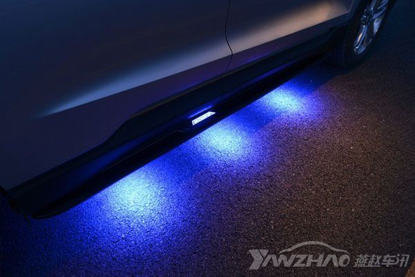

要想侧踏既实用又美观,首先第一步是在网上购买一套带着地照地灯的侧踏板。到货后一般的套装都包括支架、支架螺丝以及一体总成的侧踏板。

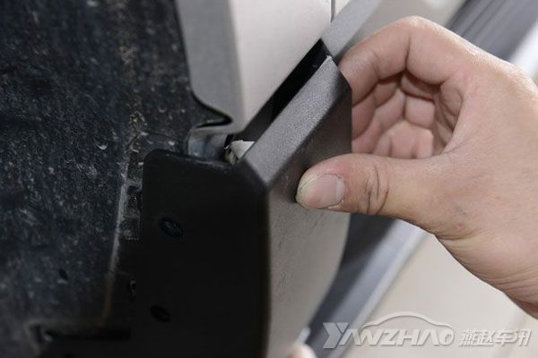

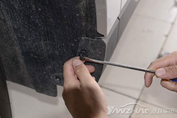

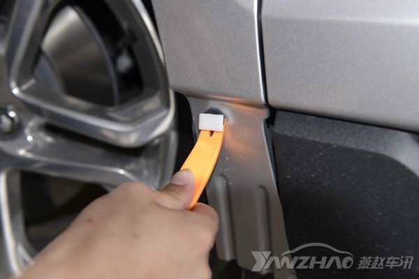

加装侧踏的第二步,要拆卸原车的两侧底部的车裙,锐界需要下来的车裙并不像其它车一样,是整个一条的,锐界只需要拆掉挨着前后轮毂部分的车裙即可。

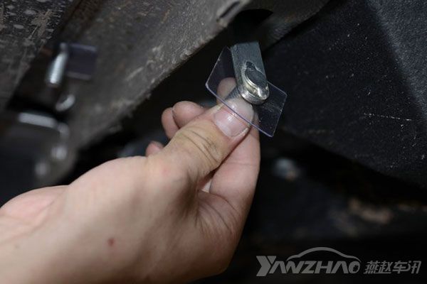

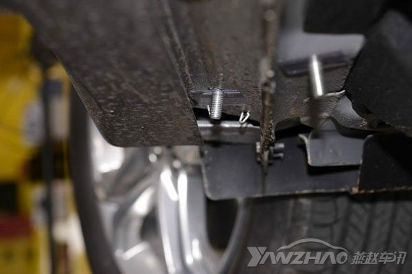

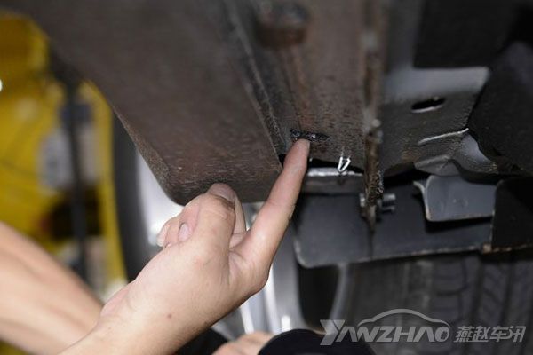

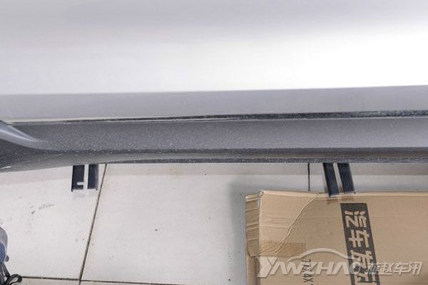

第三步,安装支架螺丝,因为车底部分原车有预留孔,所以整个安装过程很简单,只要在预留孔内安装好支架螺丝就行了!

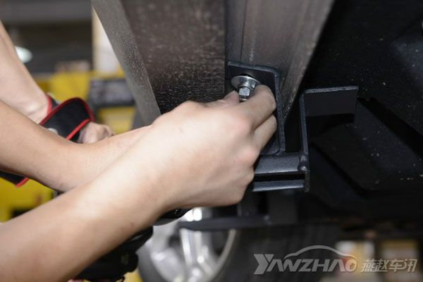

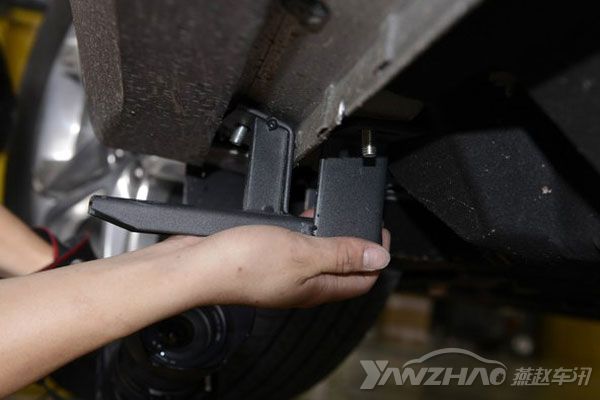

第四步,安装侧踏板支架,把支架用螺母直接固定在已经安装好的支架螺丝上。

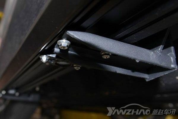

第五步,将新购买的侧踏板固定在支架上面,同时把原来被拆掉的车裙冲重新卡紧。这步是整个改装过程十分的重要,连接支架和侧面的地方,一定要将侧面板固定好以防掉落。

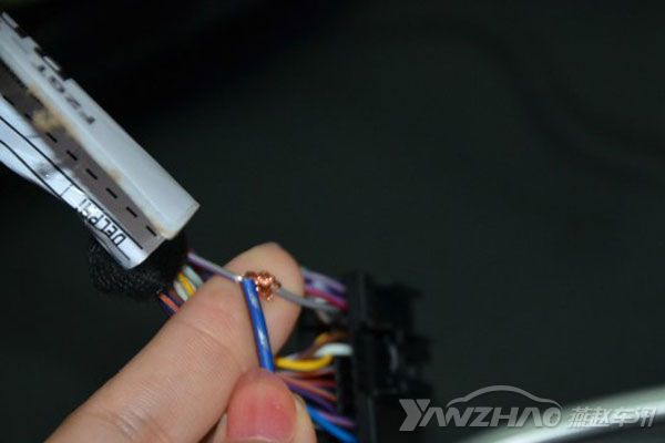

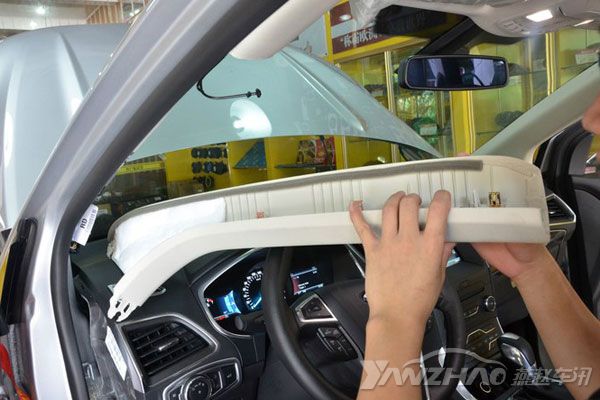

最后,就是给锐界的照地灯连接线路,这里取的电是车门感应灯的电。需要把车门框拆卸下来,过程很复杂,因此通常要加装有照地灯的侧踏板,都是需要找专门的改装店进行,如果只是侧踏板就没必要了。

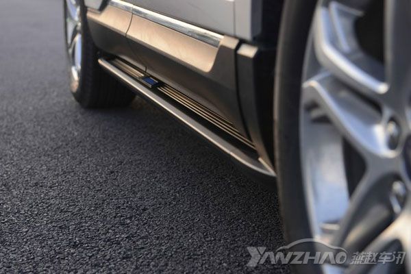

改装完成之后,看上去效果真心不错。加装能发光的侧踏板既美观科技感又很强,而且以后上下车十分方便再也不用费劲了!
