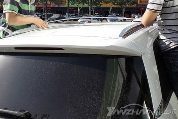

第一步,先要对车顶的两侧的距离进行测量,这样才能确定行李箱横杆应有的长度,然后进行调整。

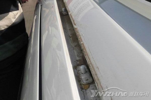

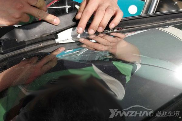

第二步,将原车车顶上两侧的密封饰条去下来。拆卸的时候要小心,不能伤到天窗玻璃和密封饰条。密封饰条上一共有4对卡子,逐个翘下来即可。

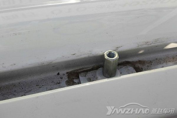

第三步,拆掉黑色的密封条之后,就能看到车顶两侧凹槽内预留的螺丝。所以说,其实在奥德赛上加装行李厢或者行李架是不用那么麻烦打孔。只需要我们在螺丝上,再安装一个螺母就可以了!

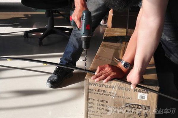

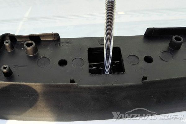

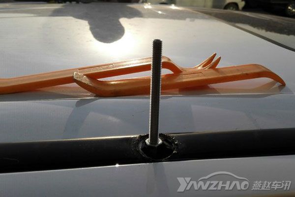

第四步,加工处理密封条,在和安装螺母相应的位置进行打孔,以方便行李厢的安装。接下来,将密封饰条复位。这里需要注意的是,密封饰条是塑料的打孔的时候,需要小心千万不要打裂。

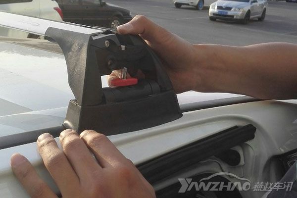

第五步,在刚才安装螺母的地方,安装支持行李箱架的螺丝。然后,将垫片安装螺丝周围,防止安装行李厢架会对车顶造成损伤。

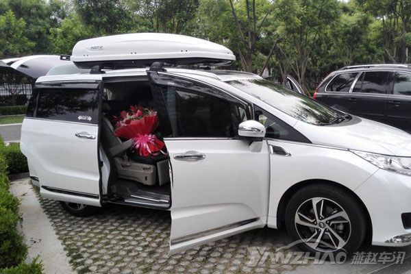

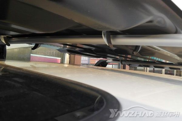

最后,将行李箱的横杆都安全到车顶上面,用螺丝固定好。下面再把买好的行李箱固定在横杆上,改装就算完成了。不过,要注意行李箱和横杆的高度不能超过50mm,否则有可能被交警处罚。
安装完行李箱的奥德赛,别有一番味道。而且,一些杂物放到行李箱里,以后出门车内的空间就更宽敞了!
