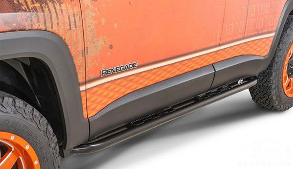

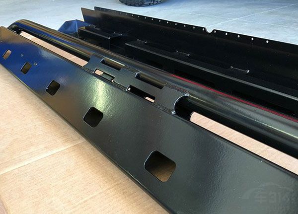

Daystar Rock Slider是一款非常硬派,有美国风格的踏板。到手后看着材料就很结实,不过想要安装这套踏板,还要给自由侠做些改造。

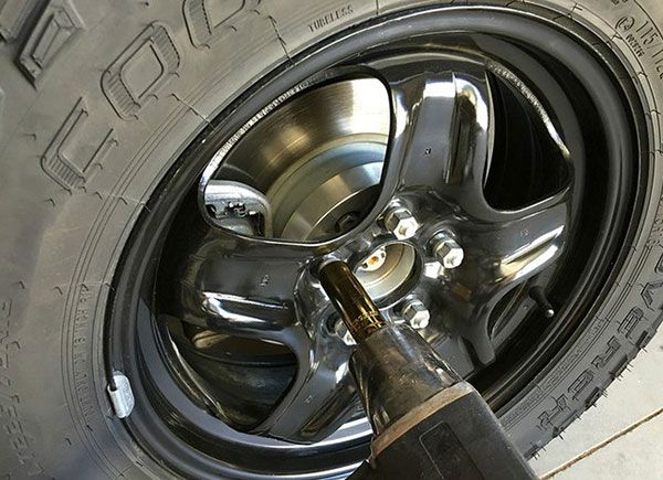

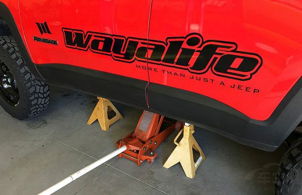

首先,将车辆用千斤顶支起来,然后拆掉一侧前后的两个轮胎,这样就能把自由侠的侧裙整个露出来。

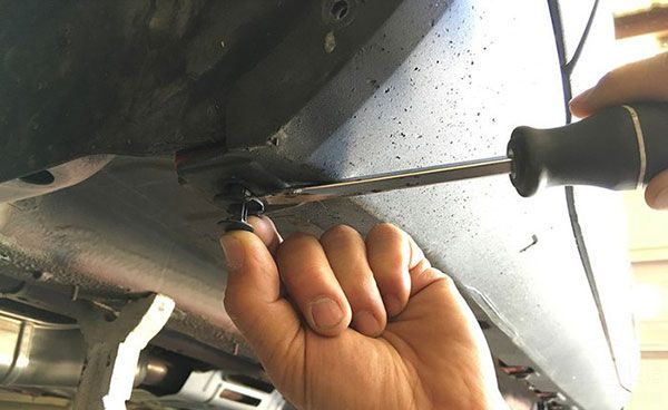

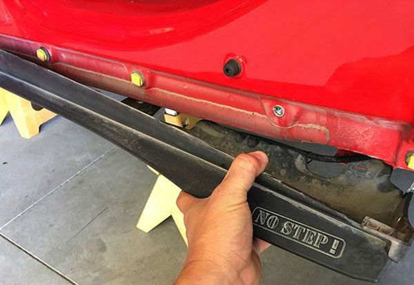

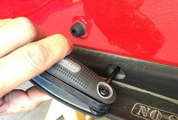

下一步拆掉原车的侧裙,过程很简单主要是几个卡扣用螺丝刀直接翘出来即可。接下来拆卸原车装饰用的小踏板,有几个螺丝需要用六角的专用工具拆掉,这样整个侧裙和踏板就能取取下来了!

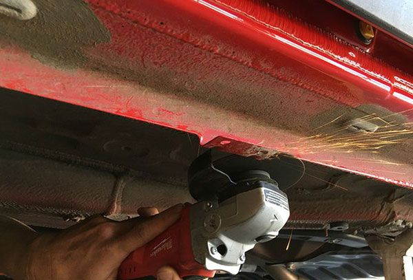

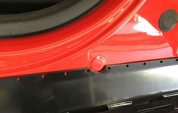

原来的踏板取下来后,固定的钣金板需要进行改造必须削平,用砂轮机直接打下来看的车主有些小心疼......

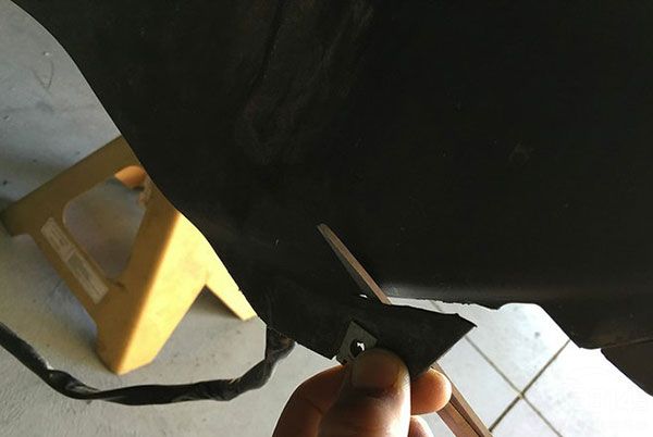

改造好原车踏板的固定钣金板部分之后,开始根据新踏板的大小和位置,将车轮内衬和叶子板进行修剪。

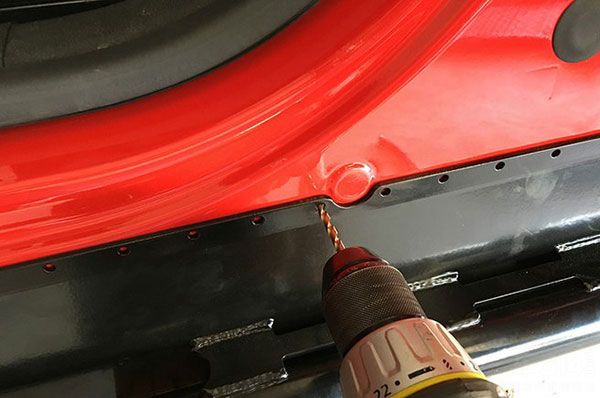

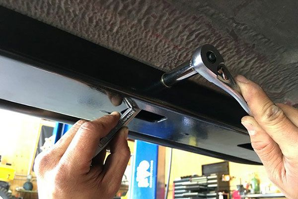

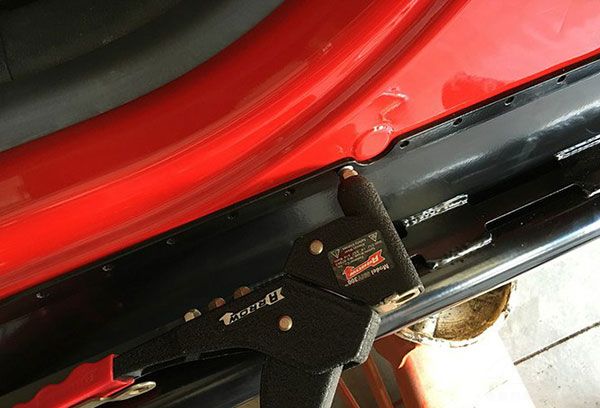

最后,位置调整好之后,在踏板固定的位置打孔,用铆钉枪打上铆钉。再到车底的踏板下方,在与车身连接处宁上固定的螺丝,这样基本改装Daystar Rock Slider踏板的作业就完成了!

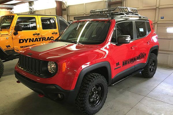

安装完毕看着效果确实比原来强出不少,就是一排排的铆钉有些碍眼,可以考虑回头喷成黑的。有了这个踏板之后,不仅外观更加有越野范儿,上下车也变得十分方便一举多得。
