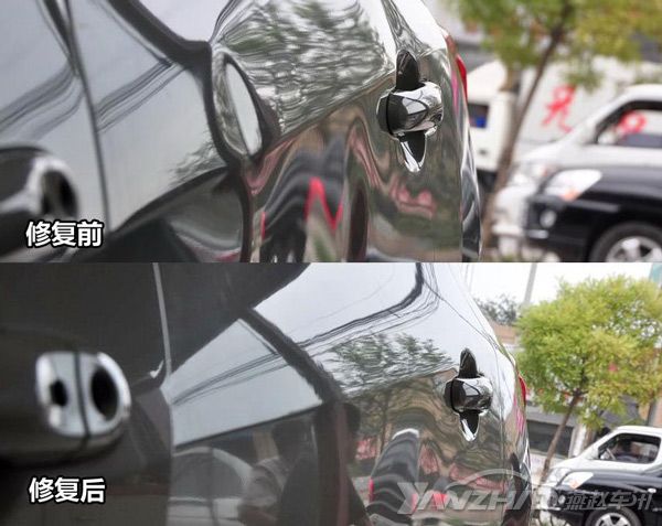

凹痕修复技术

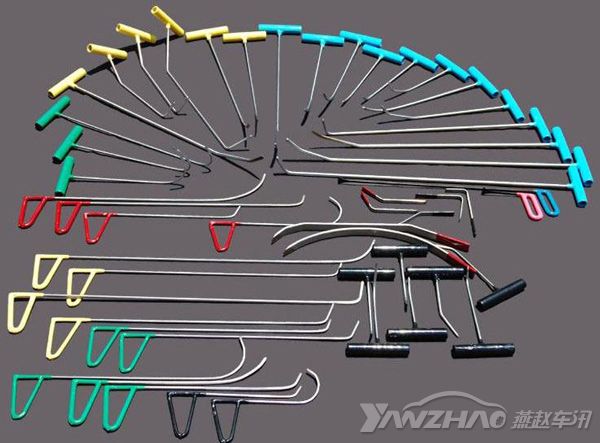

需要靠专业工具由内部向外部顶起,外部的凹陷边缘以及凸起部分需要用小锤子进行敲砸,并且主要是依靠敲砸凹陷周围,使凹陷棱角处的受力进行分散,来达到整体修复的目的。简单说,维修师傅就是要根据经验来判断造成此伤痕的外力的角度从而通过反方向的逆向“给力”来修复伤痕。这种技术已经比较的成熟,从视觉上看,看不出这是一辆修复过的车。
这种修复方式最大的优势就是,免去了钣金喷漆的过程,不仅耗时更短、费用更低,还可以保证原厂车漆不受到损害。但是这种修复方式的效果也和维修师傅的技术有着非常直接的关系,如果技术不到位,很可能坑坑洼洼效果很差。

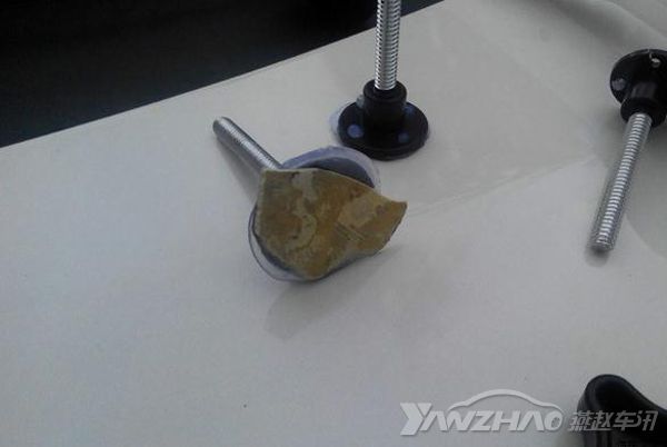

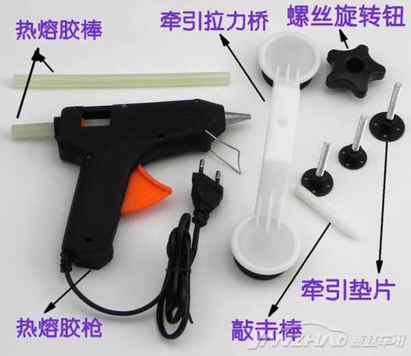

这事即使在网上自己购买的汽车凹陷修复工具,成本非常低也就是几十块钱,并且包邮。用干净的湿布清洁凹痕部分;用热熔胶固定一个合适的牵引垫片,轻轻压住,直至热熔胶固化粘牢;把牵引拉力桥中间的孔对准粘牢的牵引垫片杆,把螺母旋钮套在牵引垫片杆,慢慢旋紧,直到把凹痕部分拉到同周围的表面齐平即可。
但是这种办法的成功率不是太高,平缓的凹痕好修复,出现较深的凹痕劝大家还是要去钣金。如果凹陷的部位之前经历过钣金和喷漆后,漆不稳,很有可能会将车漆扯下来。如果是平缓的凹痕完全可以自己试一下,毕竟这个成本很低。
