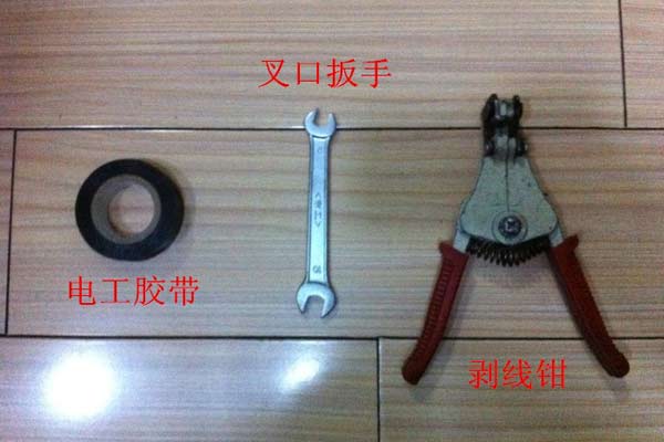

1、工具:电工胶带、叉口扳手和剥线钳。

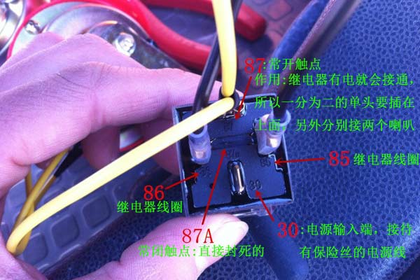

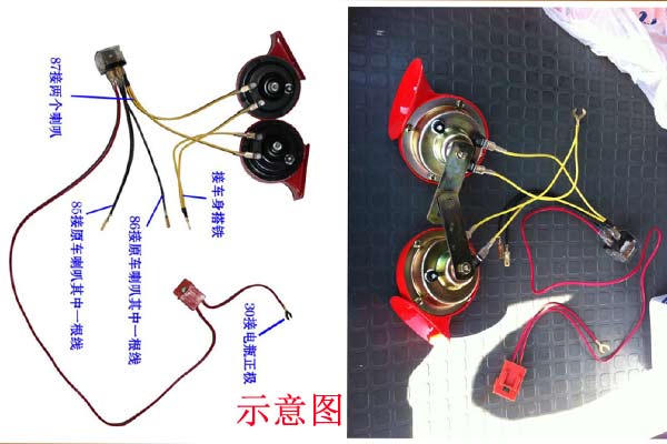

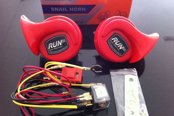

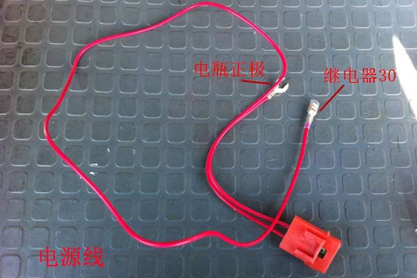

2、喇叭是一对,一个继电器,一根带保险的电源线,一根分线,一根搭铁线,两根普通导线,还有四片用来固定的铁片和螺母。

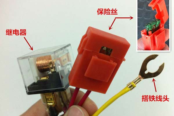

3、继电器是防水的,保险丝盒可以打开。

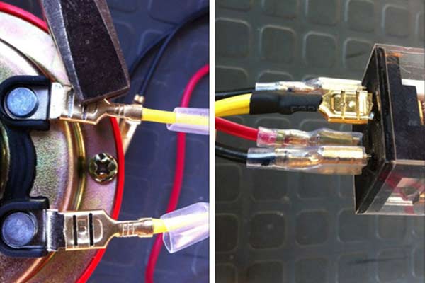

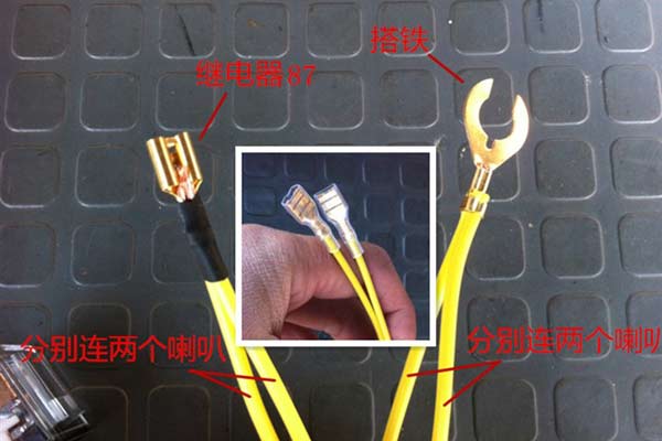

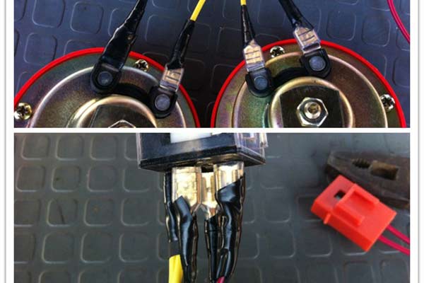

4、分线和搭铁线就单头的形状不一样,一个接继电器87口,一个接搭铁。双头那边分别接两个喇叭,就是单只喇叭上的两个插口分别插这两根线。

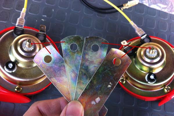

5、固定用的铁片,两两重叠固定到喇叭后面,只用一片的话容易变形。
继电器上面的标号,都是印刷在上面的,仔细看就会看到。
6、接好之后把触点捏紧,不然容易脱落,当然要是用普通的导线缠上去也可以;然后再用电工胶带缠一下,防水防漏。
7、再把搭铁线分别接在两个喇叭上,整套喇叭线就接好了,就等着往车上装了。

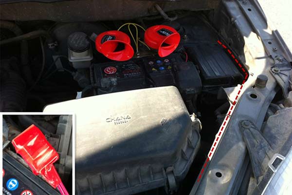

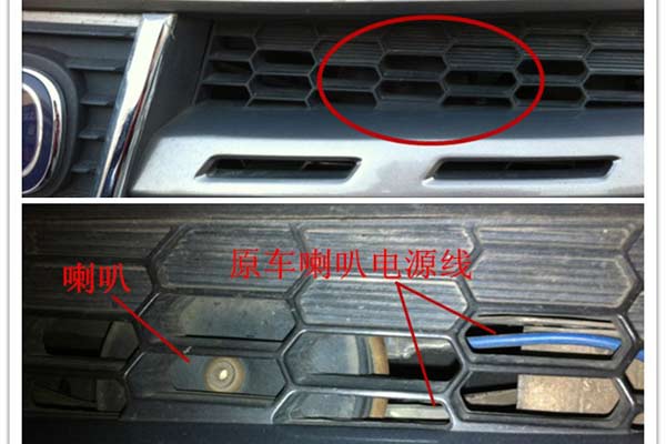

8、一般车的喇叭都藏在中网后面,这个则偏右上角,灯光一打能看见电源线。

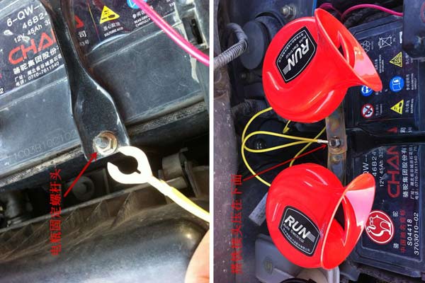

9、把车上的电源线接好之后,还要接喇叭的电源线,这个很简单,把线头压在电瓶正极的螺母下就行。
10、还有就是搭铁,用这个螺丝压住就行,位置无所谓。没有拆原车喇叭,一是因为还用,二是因为在中网后面要拆很麻烦,直接把新喇叭固定到电瓶架上了。
11、最后把线规整一下就OK了,我的机盖打开就是这样的,只有一点黄色的线能看见,其他的我都顺着车架贴在下面了,还要注意把该包的包一下。

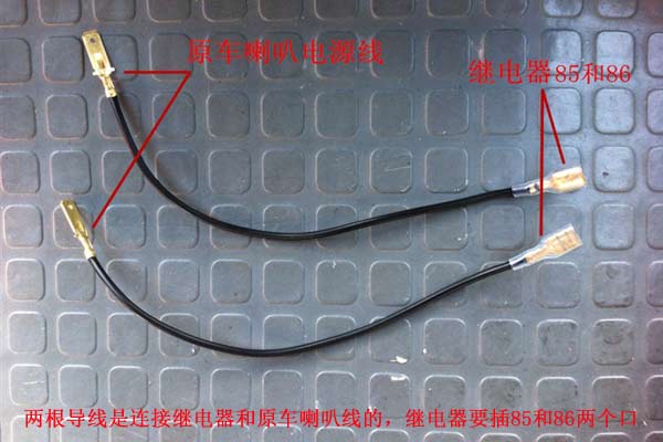

"一换二"和直接加装的区别:

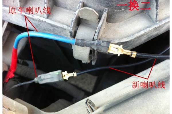

一换二:就是直接把车上的两根喇叭线拔下来跟继电器上8586的导线接在一起,然后用胶带缠好就OK了。

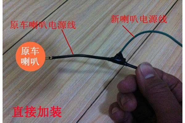

直接加装:就是直接用剥线钳分别在原车喇叭线上剥一个口,把8586出来的导线接上去用胶带缠好。用这样的方法,原车喇叭也不会浪费,以此原理类推,只要你的电瓶够大,接10个喇叭也没问题。
