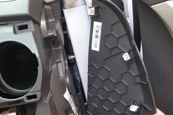

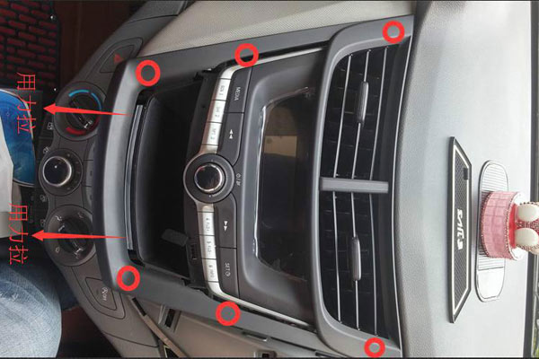

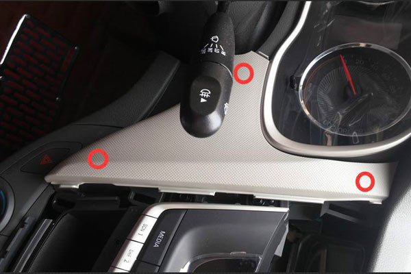

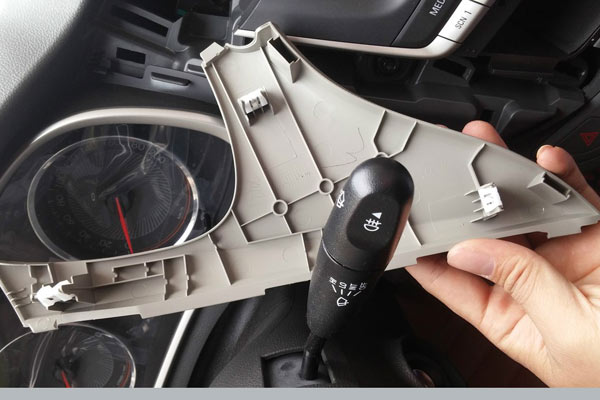

步骤1:拆掉副驾盖板,注意红圈部分为卡子;

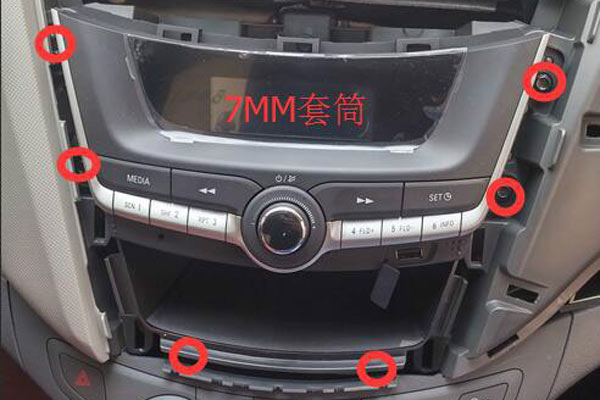

步骤2:拆掉收音机边框,收音机边框背面;
步骤3:拆掉收音机左侧小盖板,小盖板背面;

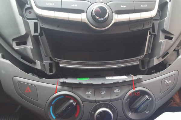

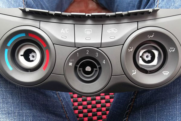

步骤4:拆掉空调面板;

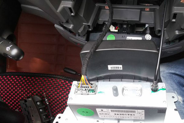

步骤5:拆掉收音机,收音机背面;

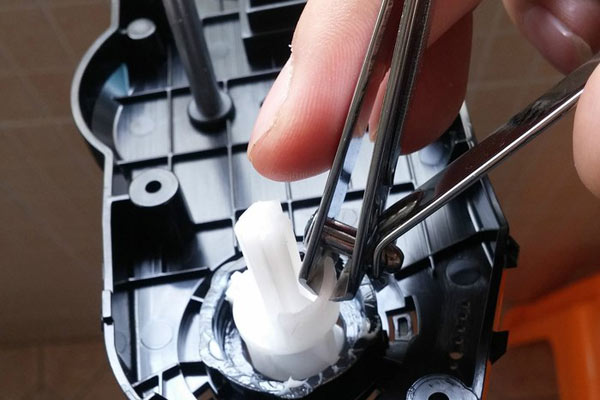

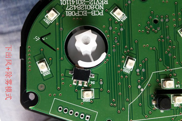

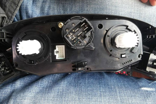

步骤6:去除除雾模式强制启动压缩机,不需要去除的可以跳过。拆掉空调面板,拔掉开关旋钮,拆掉外壳。强制压缩机原理:除雾模式会触发一个小开关,启动压缩机。去除多余卡子,然后原样装回去;

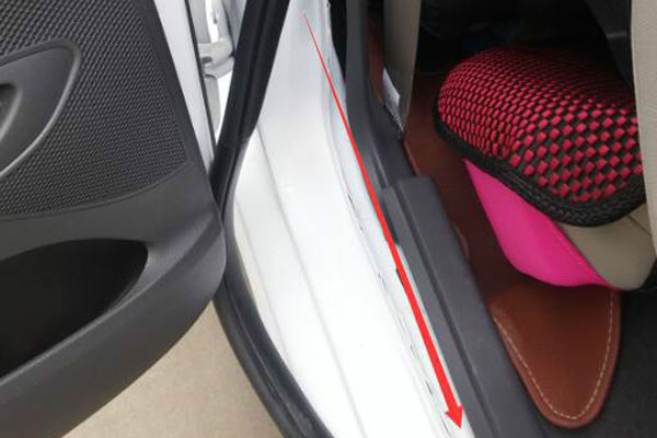

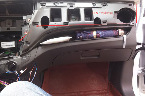

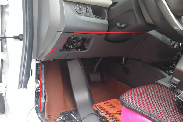

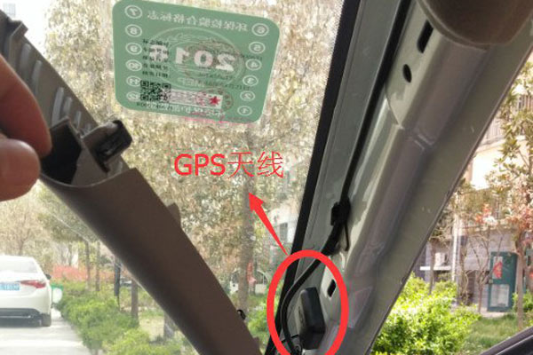

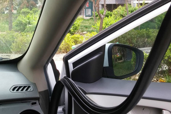

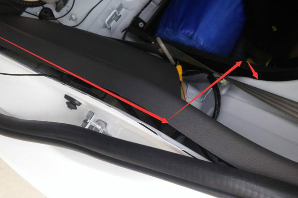

步骤7:安装GPS天线。拆掉副驾密封条、拆掉副驾侧盖板、扒开A柱、安装GPS天线、天线背面有磁铁,吸在A柱上就可以、GPS走线;

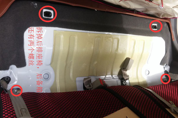

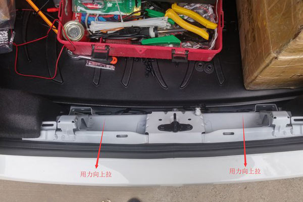

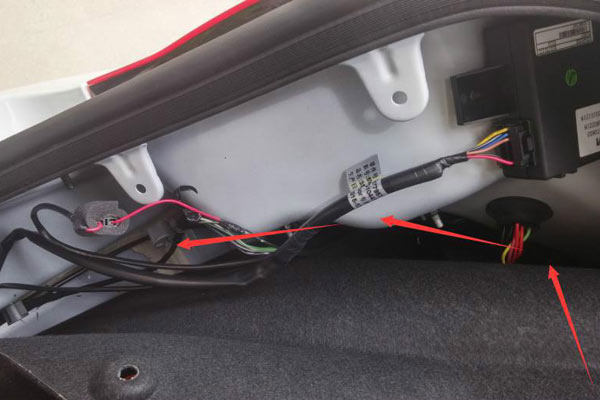

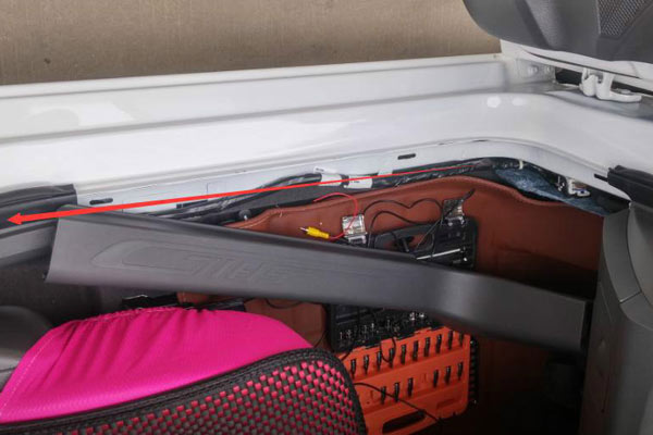

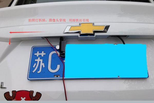

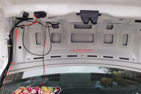

步骤8:倒车摄像头走线。从中控走线到A柱、从A柱到B柱走线、从B柱到后座走线。拆掉后排座椅、走线需要从座椅背面穿到后备箱。C柱穿线到后备箱,将后备箱左侧、下侧隔音板全部拆掉。后备箱左侧走线、后备箱盖走线将隔音棉拆掉,摄像头安装,牌照灯拆掉,摄像头穿线图,用跟铁丝引线;

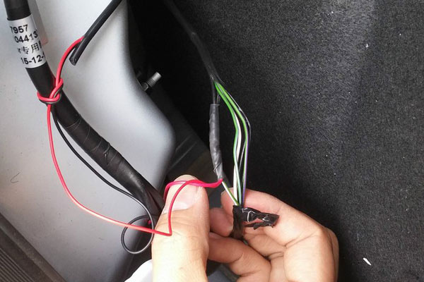

步骤9:倒车影像接电,摄像头触发线并接摄像头供电线红色正极,摄像头供电正极接后备箱左侧绿白色倒车灯线。黑色负极搭铁;

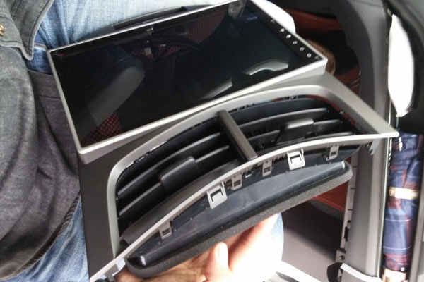

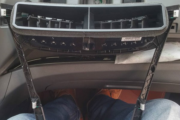

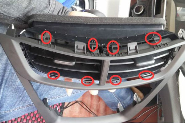

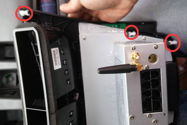

步骤10:安装空调出风口,中控卡子。拆掉原车收音机出风口,安装到新导航上,卡子一边3个,共6个,拆掉原车的,装到新导航上;

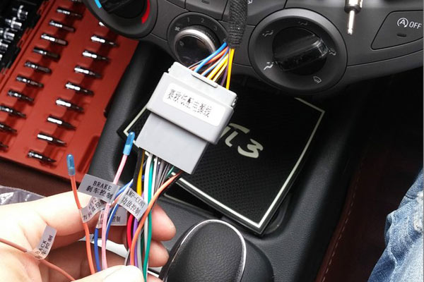

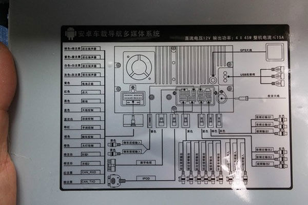

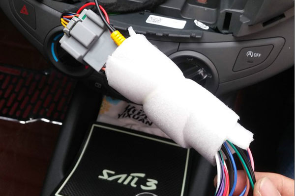

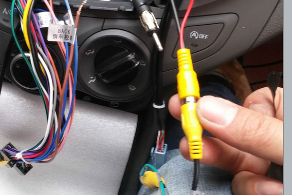

步骤11:安装10.2寸安卓导航。接线图,主线对插,倒车影像对接,触发线接导航倒车控制线。包上泡沫,防震,防止异响。全部接线图;

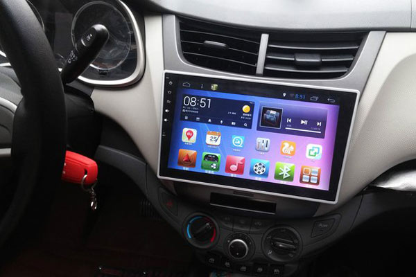

步骤12:效果图。
