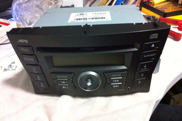

凯越原装CD机加装后置AUX接口的过程:
1、将凯越老款原装的CD机上的音量旋钮拔掉;
2、拆掉前边的面板,只要把四周卡扣扳开就可以拆掉了;
3、把螺丝全部拧掉,就可以把电路板拆下来了;
4、AUX接口以及接口针脚的定义;
5、后置AUX接线,AUX只用到3个触点,另外两个触点要焊掉,不然后置AUX没有声音;
6、耳机插头针脚定义;
7、接好线,用热缩管套上,再用热熔胶固定,将线用电工胶带处理好;
8、穿线到CD机后面,接上AUX母头,然后用热熔胶固定;
9、再用电工胶带处理好最终效果图。装回车里,后置AUX完美使用,前置AUX也能用。
